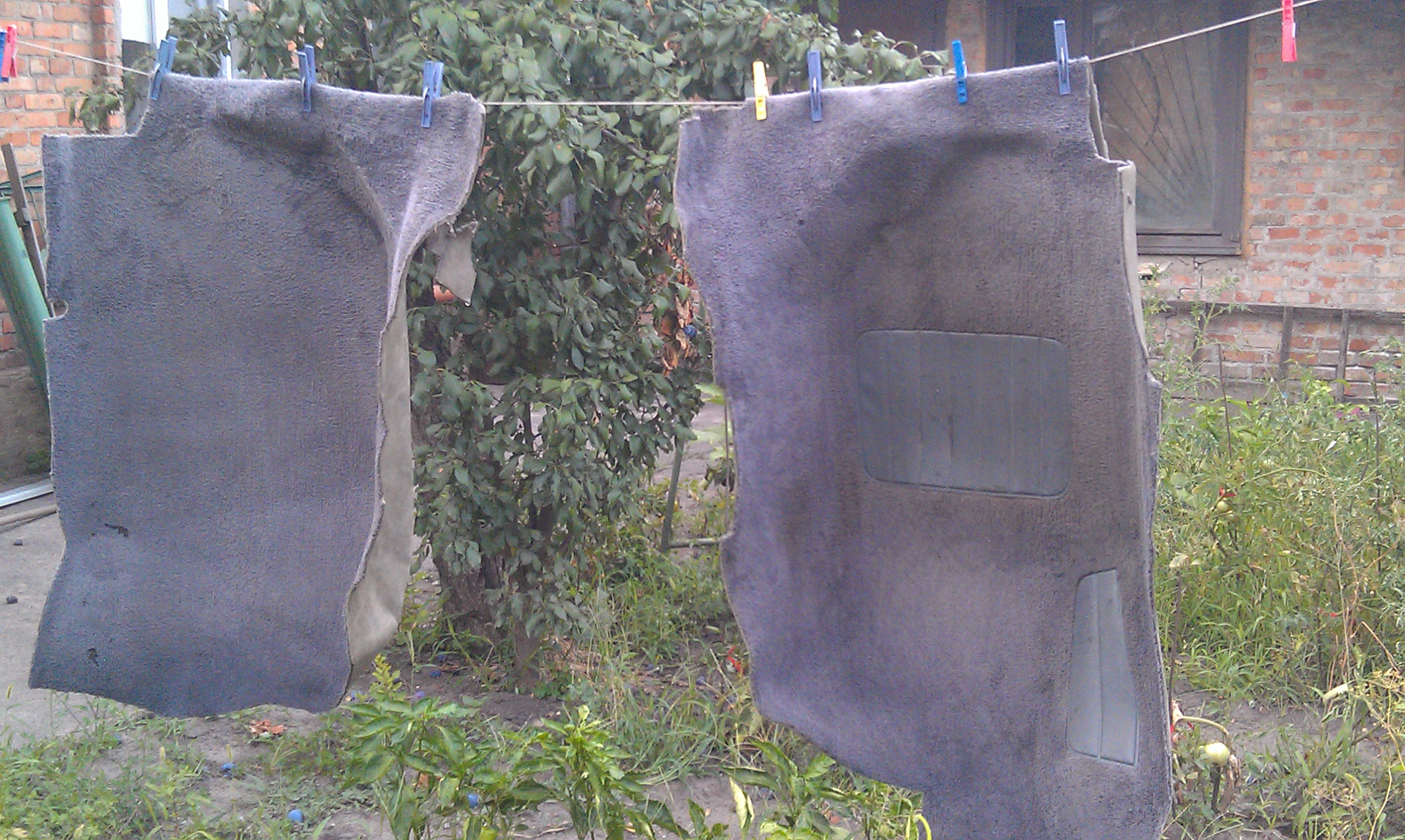

Сообщение leo_run » Пт авг 21, 2015 11:40 am
постирался в сарайке :-))) гамнища..... ну как обычно
ну и пылесос пылячки при разобранном салоне ... замучался дышать двух годичной пылякой
Re: Вовка 760 & Вальдемарик 740
Сообщение Ice_BEAR_Bo » Пт авг 21, 2015 11:42 am
Дима, чтоб снять ковры - нужно разбирать центральные стойки и тонель?
Сообщение leo_run » Ср авг 26, 2015 12:52 pm
надо :-)) и сидухи снимать:-))) и боковушки внизу ...стирать 5 минут снимать ставить и сушить два дня:-)))
Сообщение Ice_BEAR_Bo » Ср авг 26, 2015 12:59 pm
да уж, всегда нада всё планировать, всегда 2-3 дня... ))
