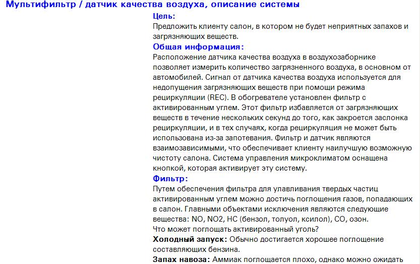

Сообщение Валерий В. » Пт янв 02, 2015 2:20 am
В куче обзоров и прочих самописных текстов в интернет пишется о том, что у Volvo S80 1-й серии есть и двухзонный климат-контроль, у которого автоматически включается режим рециркуляции...
Вопрос, собственно, в этом -- как/когда и при наступлении каких условиях автоматически включается режим рециркуляции?

Алежон писал(а):функция авто рецеркуляции не уверен но вроде базово заложена у всех.Ну например у 3-х 60 мы ее отключали,так как основной момент ее срабатывания приходится на солнечную жаркую погоду.оставил авто на солнце подходишь через час к авто а у тебя вентилятор маслает,потом хлобысь выключился.Вообщем народ оставлял авто дня на 3 уезжал а потом завестись не мог,аккум высаживался
Это называется авто проветривание салона а авто рециркуляция есть только в комплектации с датчиком качества наружного воздуха (опция).

Сообщение Andrey Popov » Вс янв 11, 2015 11:31 pm
Тут всё дело в том,что ,если на кнопке включения рециркуляции есть пуковки)) MAN и AUTO, то режим автоматической рециркуляции есть,если нету....то,сами понимаете)

Andrey Popov писал(а):Тут всё дело в том,что ,если на кнопке включения рециркуляции есть пуковки)) MAN и AUTO, то режим автоматической рециркуляции есть,если нету....то,сами понимаете)
О как... а есть у кого такие "пуковки" - глянуть как выглядят? А то у себя такого не наблюдаю...

Dima17342006 писал(а):Во нашел в инете http://volvocarvolgograd.ru/upload/4b25 ... b67537.jpg
Посмотрел - у меня не так... У меня просто "Ман" и все...
Т.е. автоматического включения режима рециркуляции у меня похоже нет...
