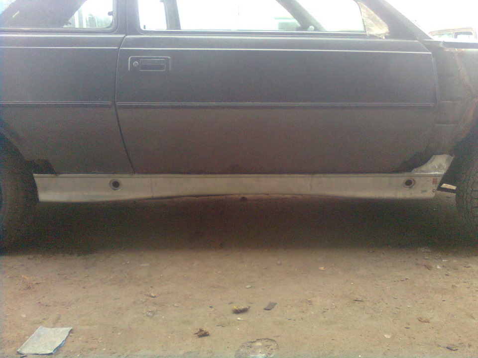

Не давала мені спокою дірка на порозі. Вирішив розковиряти ......
Якби не шпаклівка -- давно відпало б ..
Наразі відновив підсилювач всередині порогу, проварено в салоні та вирізана заготовка порогу.

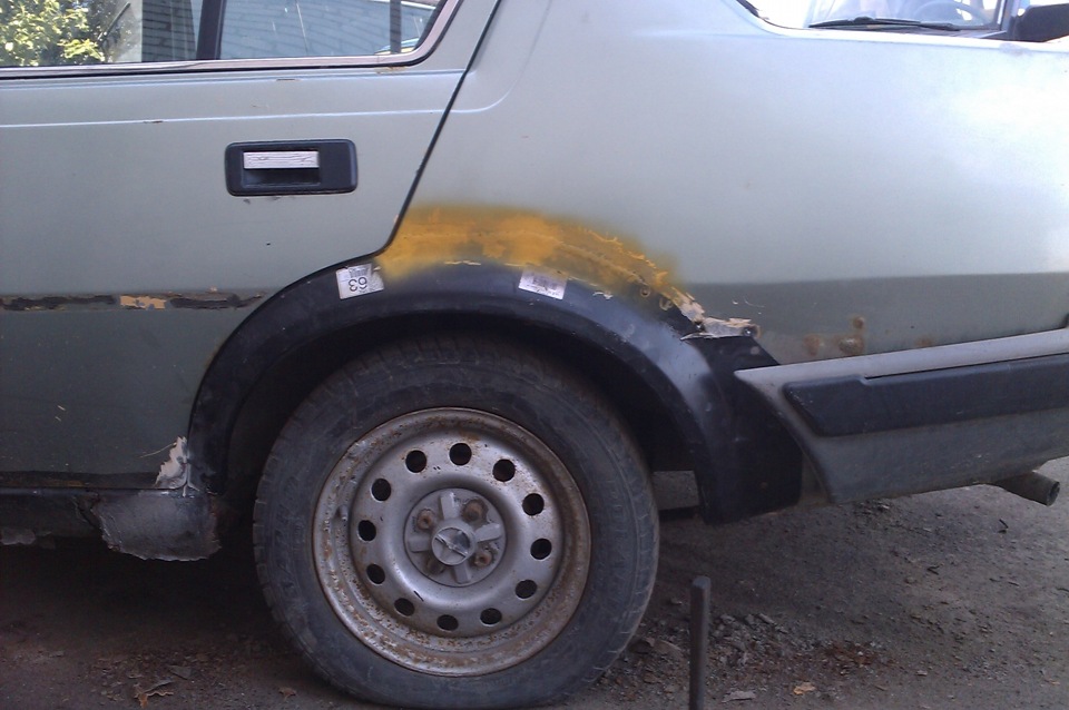

З чого підібрати серп на задню колісну арку ? А то варити там трохи багато ..
Re: Дизельна красуня
Сообщение zmey-kumarik » Ср авг 26, 2015 8:01 pm
З чого підібрати серп на задню колісну арку ? А то варити там трохи багато ..[/quote]

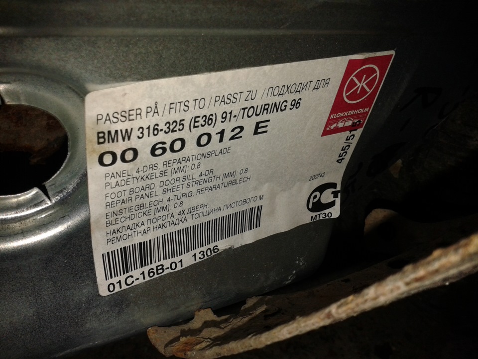

Арка з Volrswagen Golf - II а пороги з Бмв-3 і чув з Сієрри підходять.

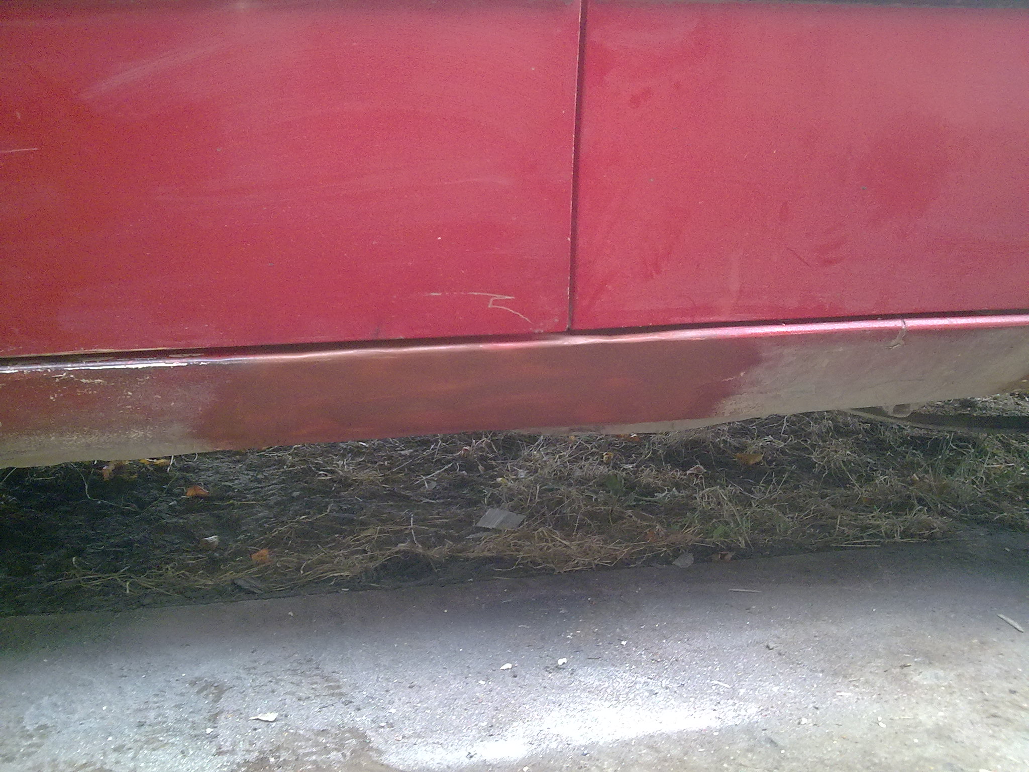

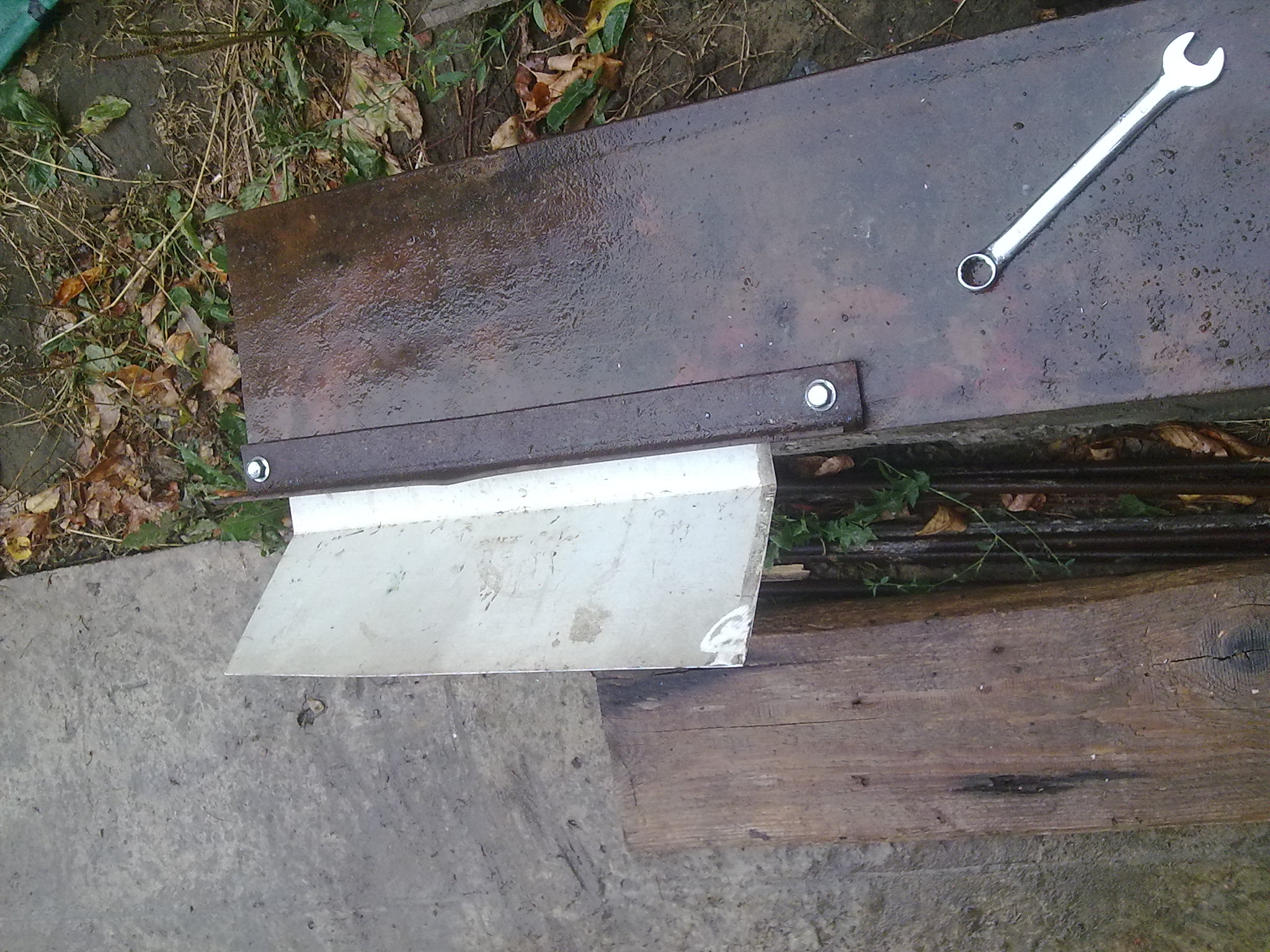

Наразі через підвищений режим економії -- гнем частину порогу із старого холодильника :oops:
Метал нормальний
Поки-що буде так.
Шпаклянув, грунтанув. Малюватись буде через тиждень (ну через два ...)

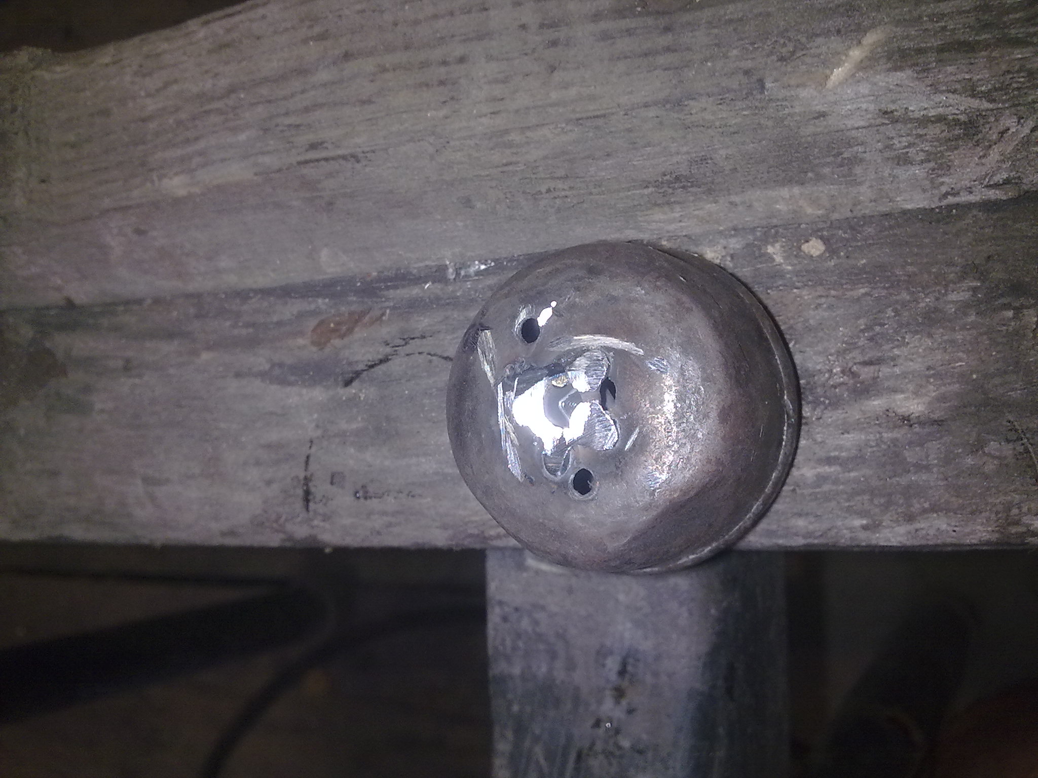

Привід спідометра вмер остаточно. :(
Б/у вроді є на розборках, але по-перше 150 грн трохи круто, а по-друге -- сам ковпачок також трохи розбитий.
Вирішив обхитрити.
Взяв клепальну гайку підходящого діаметру
на квадратному натфілі (натфіль всередину) набив внутрішній квадрат.
Вставив в ковпачок
і обварив
На виході з ковпачка квадрат має бути чуть-меньшим щоб тросик не вискакував.
Вже попробував -- все працює.
Залишилось розібрати саму приборку -- стрілка спідометра трохи скаче (як і раніше) і перебрати годинник -- якась шестерня проскакує.

Сообщение Stas340 » Чт сен 03, 2015 8:29 am
делал примерно также, только точил и набивал тоже на надфиле, а на счет прігает там или жилка тросика где то подкусывает или было такое когда тросик не до конца входил в привод
