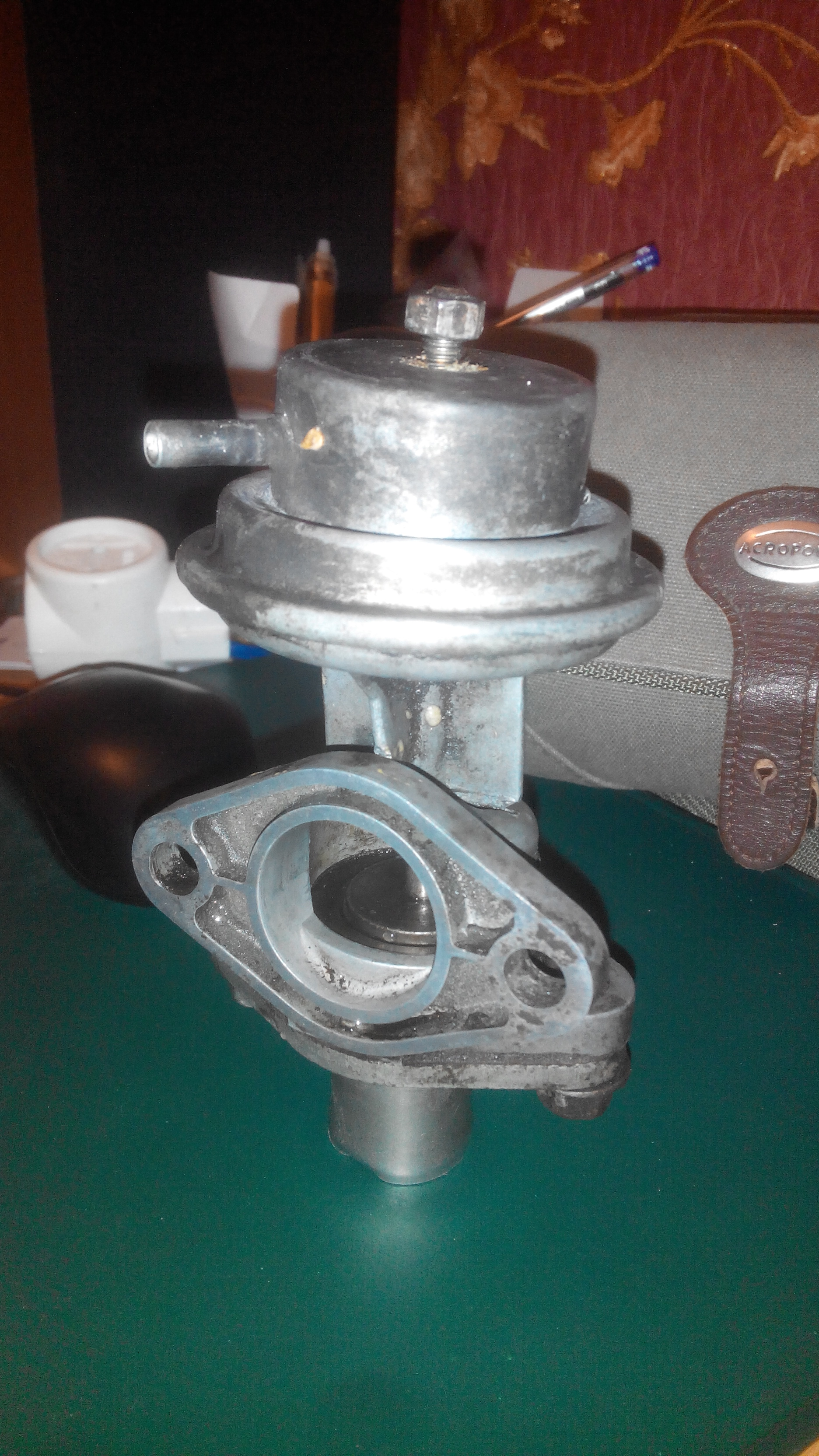

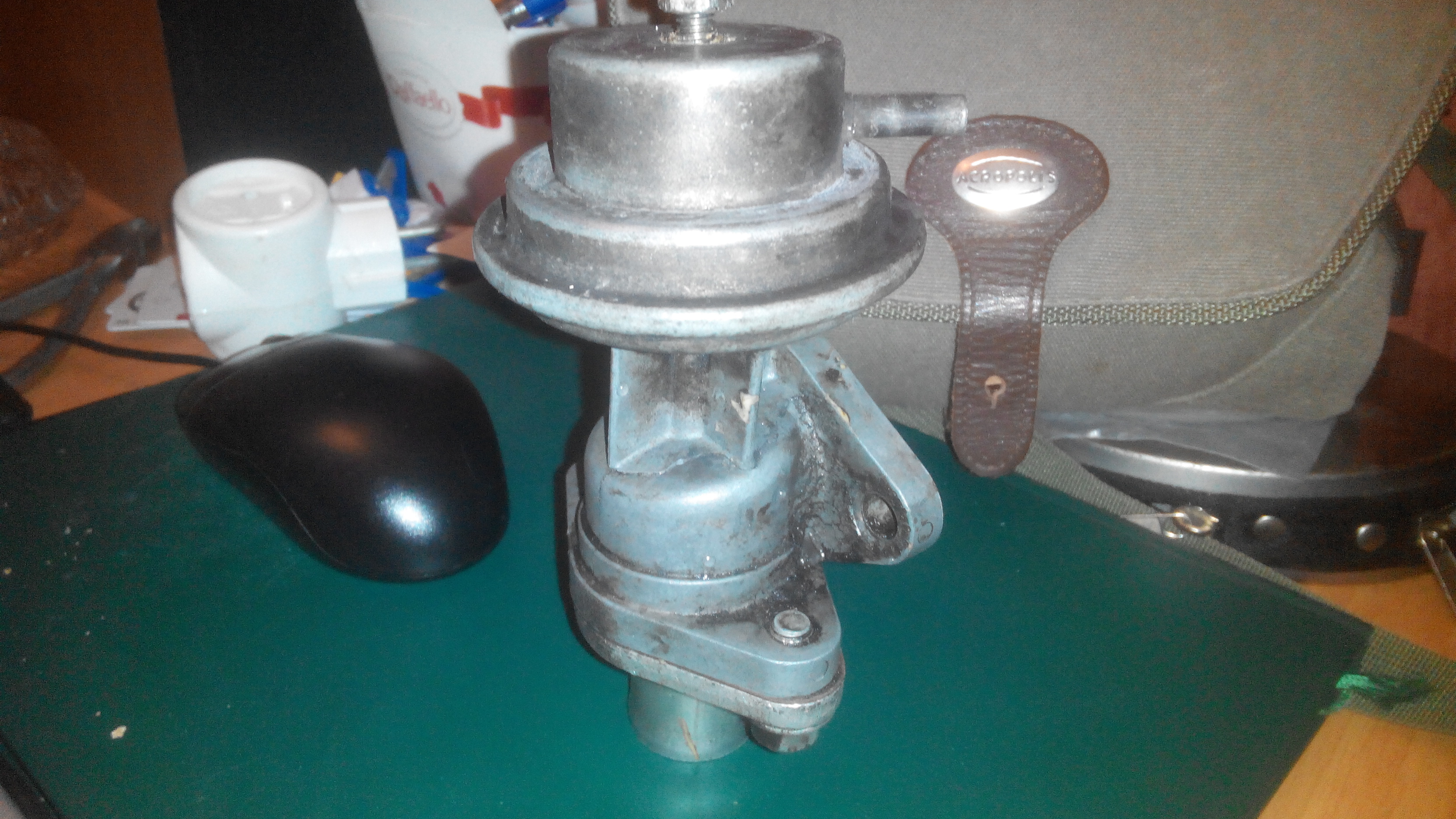

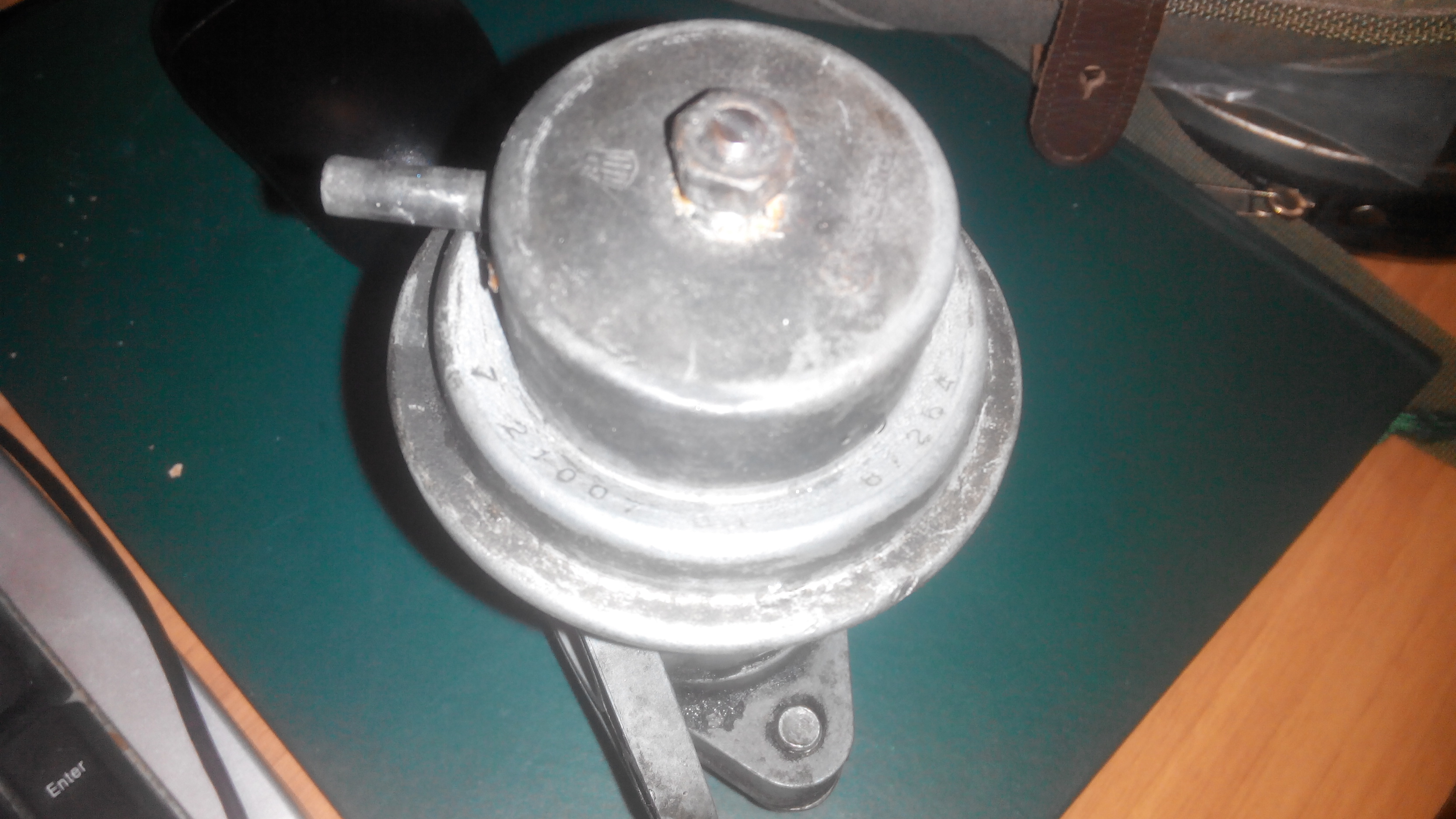

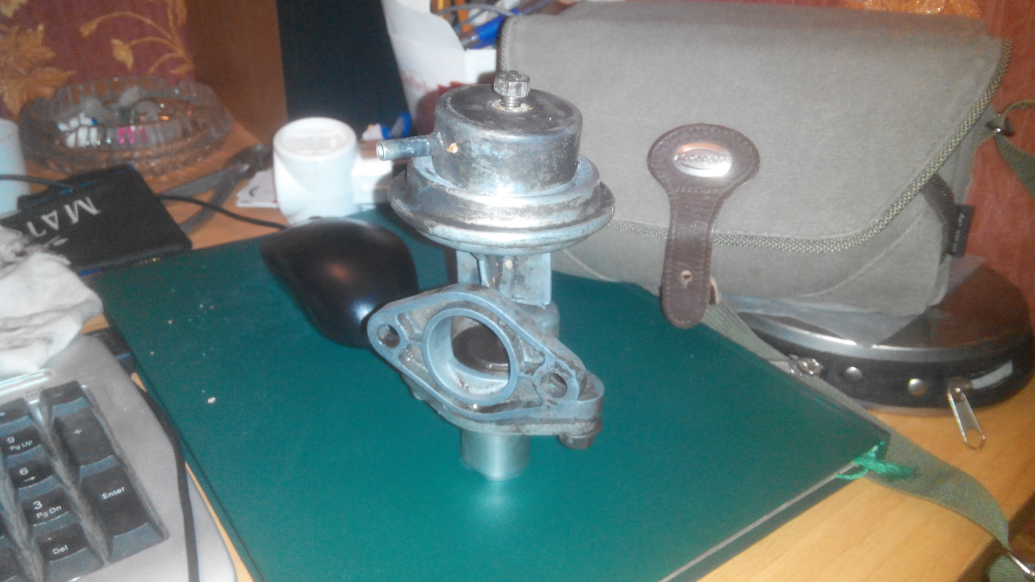

Доброго времени суток, форумчане.
У кого есть такой клапан или что это вообще такое??? У кого есть, есть ли аналог? Если есть завтра готов забрать.
Короче ХЕЛП :sad: :sad: :sad:

опережение зажигания вакуумное, не?

байпас. мотор в230ет. клапан сброса лишнего воздуха. :-P

о. тада аналог - блоу-офф. как бонус - няшный звук "пшш" при сбросе газа) :D

это очень большая редкость! я себе переделал с 2.4 TDI

Байпас и блоуофф разные. Не смешивай одно с другим. Байпас - скидывает излишки воздуха в систему свою же, замкнутую, блоуофф-в атмосферу, потому и получается пшик. Байпасные системы беззвучны

Судя по конструкции сего клапана - это не блоу оф и не бай пас. Я понимаю это устройство как переходной клапан, дабы не было турбо провала и и мозги опосредствам датчиков понимиали когда давать заниженную подачу топлива (работа как атмосферник) когда завышенную (с Турбонаддувом ). Если создавать вакуум на маленьком штуцере вверху этого клапана, то сам клапан обязан подыматся, открывая канал для перепуска воздуха с турбины в фильтр или скорее всего после масс метра воздуха. Двигатель на малых оборотах (до 1800-2000об) работает как атмосферник, а когда турбина нагнетает положенное (?) давление воздуха в впускной коллектор, разряжение иссекает и клапан закрывается и тогда двигатель работает на нагнетание. Гайка сверху должна регулировать при каких давлениях воздуха открывать или закрывать клапан. ( Я бы её не крутил, не зная порогоа перехода с разряжения на нагнетание ибо не известно как прописана погрешность в мозгах)(Это может вызвать богатую или бедную смесь при переходных процессах ( переключение предач на повышенную).
