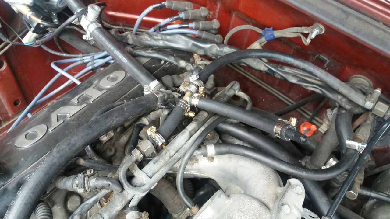

Сообщение m.a.e.s.t.r.o » Пт окт 23, 2015 12:20 am
-Заменили бензонасос на 850й
-заменили шланги
Машина в результате завелась на бензине,правда нужно разобраться с реле..Толи фишка коротит или сама клема(не понятно) .
Но холостый ход держит ровно(прогреваться зимой можно будет)
Проверили давление в системе до планки(3,5Атм) дает насос. Обратка идет, но только даешь газу,сразу глохнет. Если понемногу газовать , то можно и до 5т оборотов дойти и если сразу пустить то заглохнет.
Вот так работает
https://www.youtube.com/watch?v=9SXZ34oeh2I
Завтра еще попробую закрыть обратку и завести..посмотреть как себя будет вести машина
Может Кто что Посоветует еще???
Может еще быть такой вариант,что мозги не видят воздуха на бензе?
Хотя когда была заведенная , откл расходомер - она заглохла.

- Было доделано приспособление,для измерения давления в топливной система(работает отлично;) )
-Заменил шланг обратки, он просто ПОЛОМАЛСЯ в руках
На холосту давление в системе было 2,6-2,7.
Но все одно не заводилась.
Позже рядом стояла рабочая 940 , договорился с владельцем взять в оренду расходомер.
Последняя идея на вчерашний день.
Подключил его знач расходомер и АЛИЛУЯ!!!!! :buba: :drag: :drag: :idea: :idea: :idea: :idea:
Она работает,не троит, не давиться...!!!! :idea: Я Даже поездил на бензине, браво набирала обороты, до 4К и ни разу не подавалась.
Вообщем теперь в поисках расходомера :(
