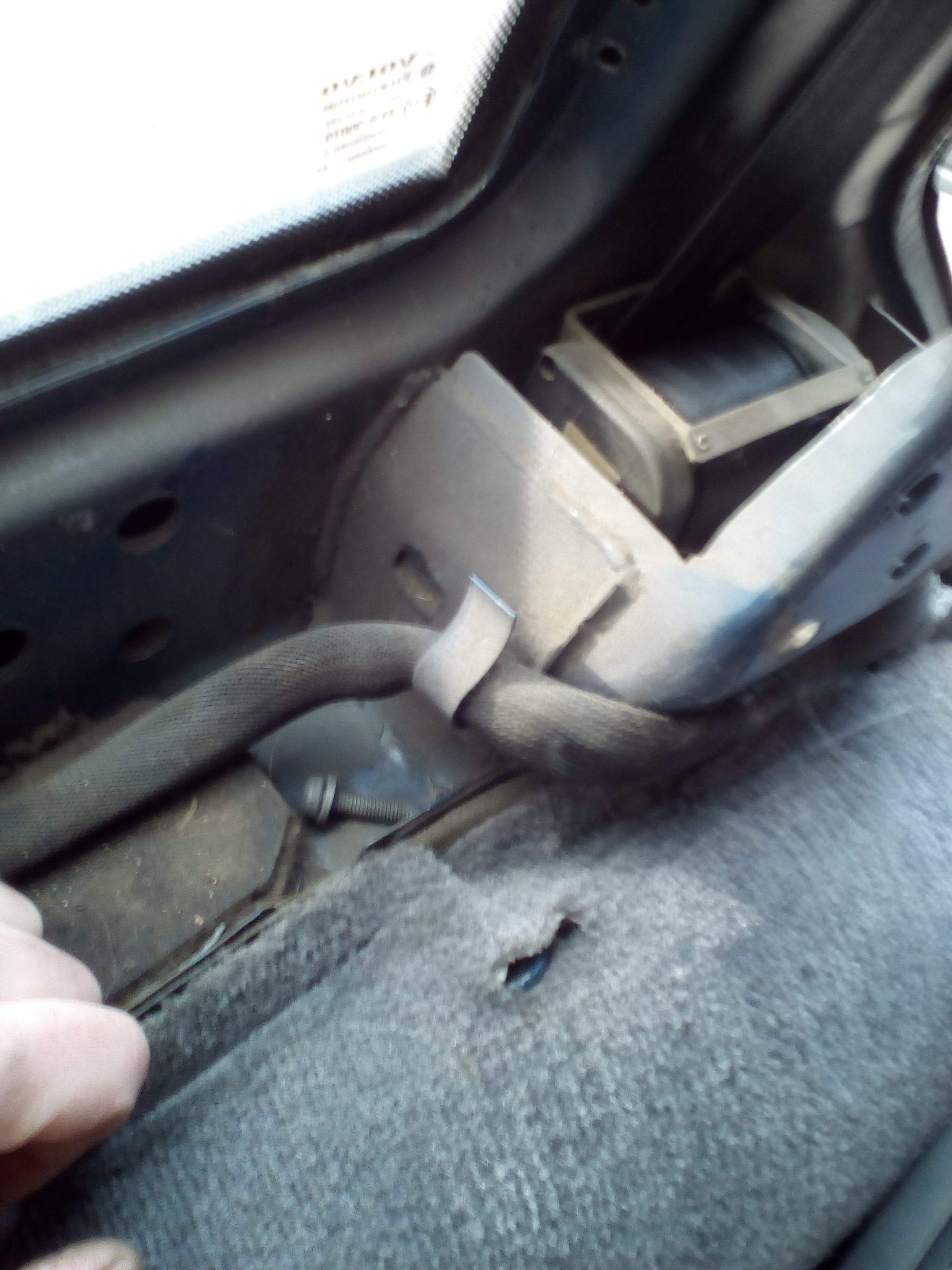

Вобщем этот кошмар гдето три недели уже я сегодня взорвался с утра, думал пружина делает мозг, итог на фото, у сарая оказывается есть замечат её льная полочка.для болтов на фотке видно этого подлеца
Re: Вовка 760 & Вальдемарик 740
Сообщение Dreamer » Сб мар 26, 2016 9:29 pm
Маленький пакостник :P Столько мучений из-за него :-D
