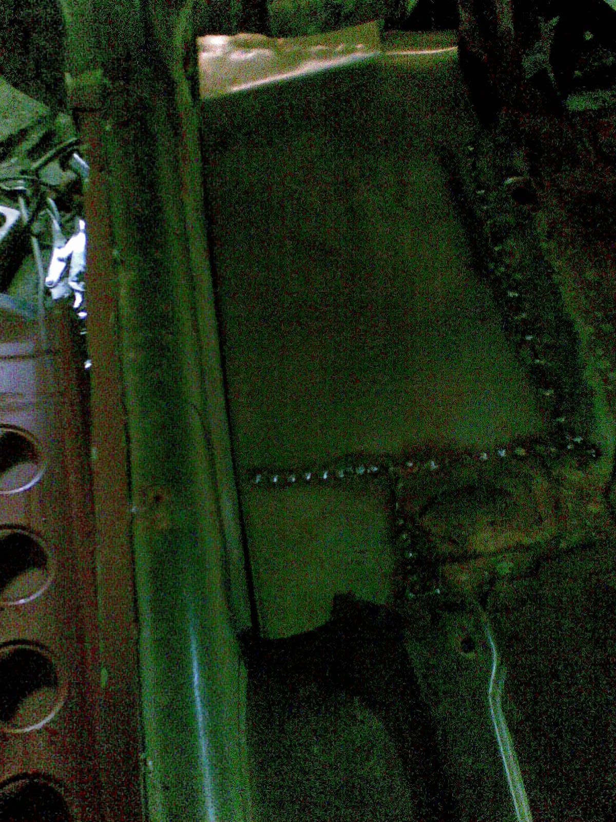

У меня проблема с порогами,днище коекак получилось подломпичить,а пороги никак неполучаются!Хто посоветует.

Походу их мне надо менять,вирезат.Прогнили,питался подварить неполучается,надо менять :viking:

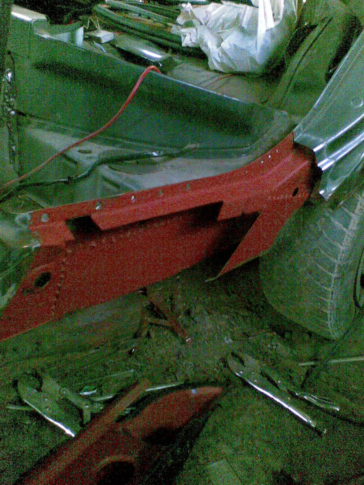

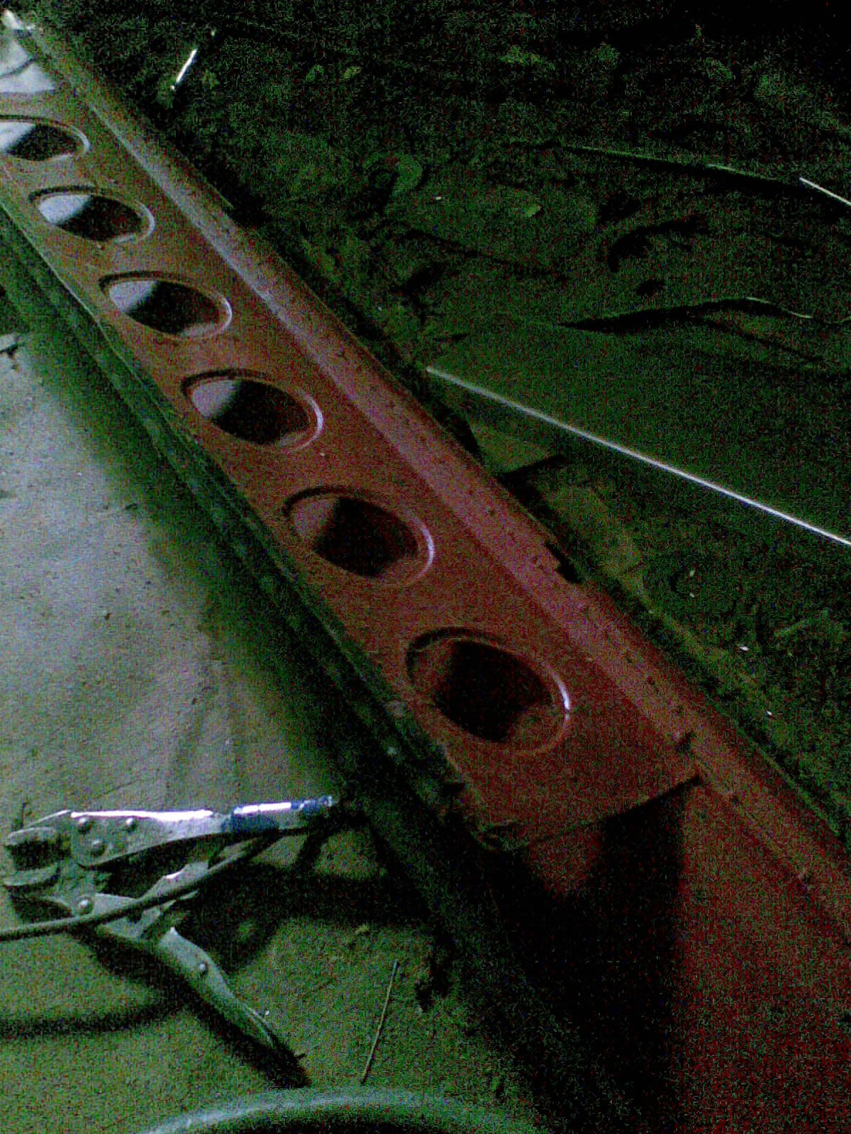

Самому можно, если полуавтомат в руках держал, там с усилителями может быть проблема, я нивовские тулил, но их доваривать надо

не пороги, а усилители- это те что на фото с отверстиями

самому относительно напряжно, просто порогги довольно специфически уходят под задний сапожок (который пришлось делать самому) и этим самым создают жесткость кузову, можно изготовить прямые пороги и укрепить кузов по своему, но это лишний вес и не завод :?

Привет!Вопросик такой,ти когда варил у себя чем ти покривал метал после роботи,ну там мастикой потом и.тд.посоветуй как и чем лучше.Ато я уже подготовил днищивую снутри. Зарание блогодарен!

Голый метал и швы сначала грунтом, желательно Боди (но им только внутри!) Затем швы герметиком, а потом как душа пожелает: внутри можно велкором замазать потом вибру постелить, а монжно и Битгум исспользовать, он и шумопоглащающие свойства имеет, им же и днище обработать можно, полости продуть Мовилем надо, и как будешь красить ни в коем случае не используй гравитекс (мафынка дольше проживет)

Наднях погрунтовал пол,грунт коробельний думаю долго прослужит,мастика автомобильная,хватило одной банки на весь пол 3литр.думаю еще одним слоем.Потом купил (клеется наверх мастики)типа шумки.Думаю будет нормально как положенно!
