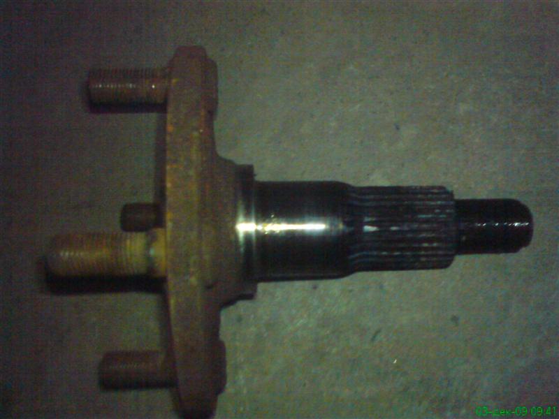

Сообщение The_Lord_Alex » Пт дек 11, 2009 11:53 am
ты еще гайку со ступици попробуй открутить))))))) чтоб все разобрать до конца)))
