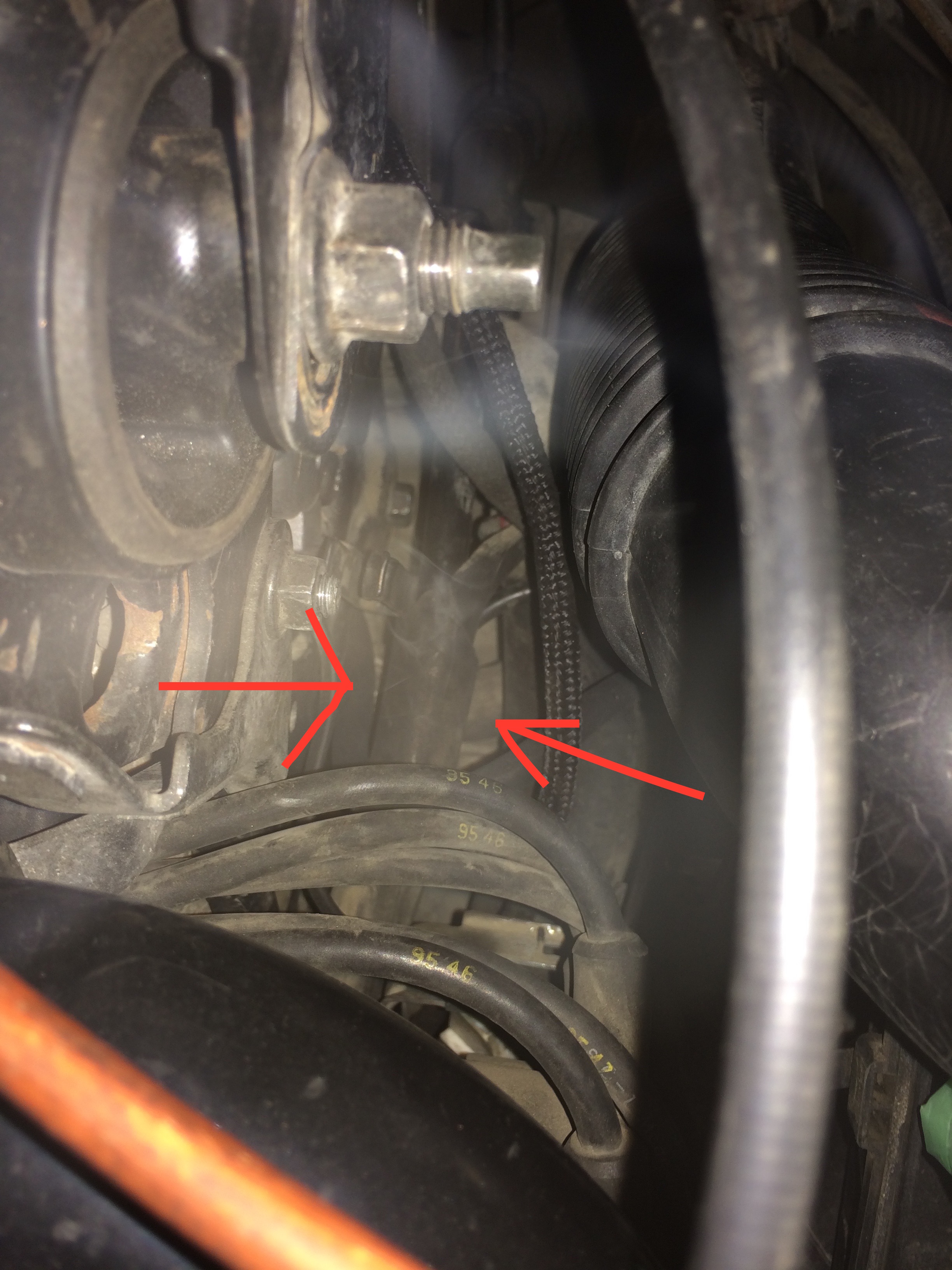

Ошибка 2-3-2 http://volvo850.ru/rashif/LH212113221512231.htm
Сразу осциллографом проверили МАФ - Работает нормально.
1я лямбда - работает не сильно хорошо, но в принципе еще поездит, до 2й не успели добраться.
Проверили заодно герметичность системы. Лопнута одна трубочка, фото прикрепляю. Кто-то скажет от чего она? Это не вентиляция картерных газов?

Re: Volvo 850 R Лигурия
Сообщение VictorS80 » Пт ноя 06, 2015 2:28 am
А трубки будете ставить силиконовые или оригинальные?
Сообщение swatik » Пт ноя 06, 2015 11:16 am
VictorS80 писал(а):А трубки будете ставить силиконовые или оригинальные?
Силиконовые с ниткой всередке.
Заказаны у Лехи амморты Sachs + отбойники с пыльниками тоже Sachs а также газолифты на крышку багажника (мои уже не держат).Не дешевое удовольствие, я вам скажу :D Но Монро всякие пусть лесом идут.

- Амортизаторы крышки багажника (500 грн)
- Патрубки турбины на редукционный клапан заменили на силиконовые, машина снова поперла, старые резиновые сносились в негодность.
