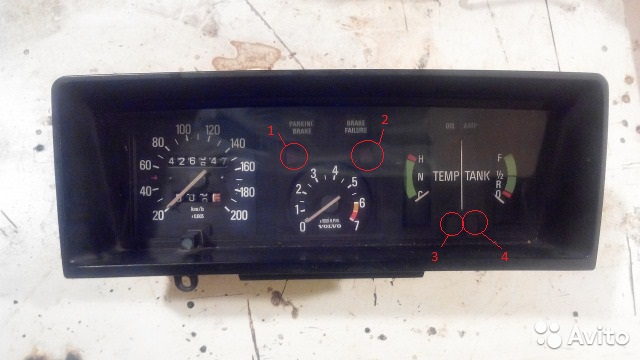

3). Как подключить тахометр (пример приборной панели будет ниже)? Есть один момент, на машине стоит ВАЗовская катушка зажигания.
4). Что обозначают и за что отвечают обведенные датчики на приборной панели?

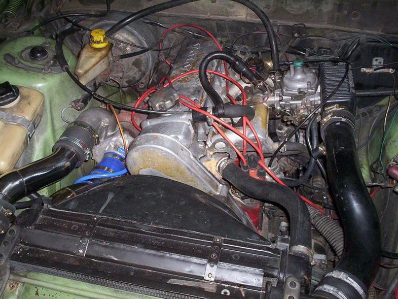

По 1 вопросу фото двигателя в студию!

С обратной стороны тахометра есть клемма (нарисован +) с нее кидаете провод на катушку где (+) контакт и тахометр у Вас мурлычит.
На приборке лампочка 3 это включение Овердрайва (5) передача, под номером 4 это индикация холодного запуска или подсоса по простому.

Есть только одно фото двигателя, возможно не поможет.

Димитрий написав:к сожалению выкинуть солекс я не могу, т.к. на родной карб(который стоял на машине при покупке) никто не смог поставить газ. Поэтому и пришлось выкручиваться с установкой другого карба. Родной карб выглядит примерно как на фото и имеет название Solex 175CD. А родного воздушного короба и фильтра нет, предыдушим хозяином был приколхожен нулевик.
У меня на стромберге ( Solex 175CD) расход газа по городу до 15, по трассе 10- 12. Стоит родной смеситель газа, у меня просто с завода стоял газ. Смеситель под стромберг можно тут на форуме поискать или в инете, я себе летом покупал. Воздухан я думаю можно здесь у одноклубников найти недорого, ставите жиговский фильтр и вуаля.
Да забыл судя по фото у Вас двигатель стоит В21А обьём 2.1 литра.

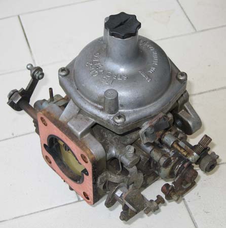

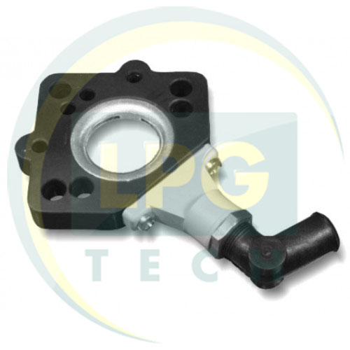

Повідомлення Aleks_15 » Суб січня 02, 2016 12:11 pm
Вот сам смеситель:
Продают здесь: http://lpgtech.ua/smesitel-stromberg-rybacki/,
http://eurogas.ua/katalog/smesitel-stromberg--30-karbyurator-mersedes

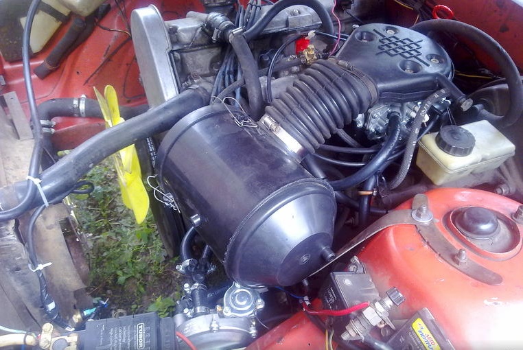

Димитрий написав:Спасибо за помощь.
Вопрос чисто из любопытства, а какую функцию у Вас выполняет ото жёлтое чудо под названием вентилятор.
колхоз от предыдущего хозяина, он помогает только чучуть и то летом. Просто радиатор не родной(написано на крышке ваз 2101), электро вентилятор с 2109 стоит, а это желтое чудо просто дует)))
Еще вопрос, а если оставить сейчас все как есть, вернуть родной карб, поставить проставку эту и оставить воздухан этот будет нормально или же лучше пытаться вернуться к оригиналу?
И нужно ли еще что-то менять если буду ставить проставку?
Что бы вернуть стромберг на место тебе нужно: 1) газовый смеситель, 2) родной корпус воздухана, 3) кусок шланга по которому газ подается от редуктора к смесителю. Если хватет по длине твоего то прекрасно, только надо выкинуть делитель т.к. стромберг однокамерный. Оставить твою москвичевскую лягушку не получится т.к. смеситель устанавливается между карбом и корпусом воздухана, и все это прикручивается 3- мя болтами. Можешь глянуть в моем бортовике там есть фото как это все выглядит в оригинале. Если найти оригинальный переходник на квадратный фильтр то тогда сможешь оставить свой москвичевский. Но реально нахрена тебе такая байда под капотом?.

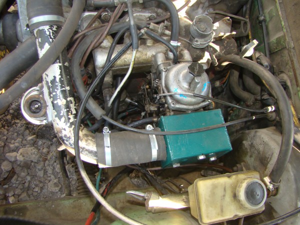

как вариант решения с фильтром. после снятия турбы на трубе у меня нулевик. пропитываю все ок. но обмотан правда паралоном и чулками еще

ivan@m написав:как вариант решения с фильтром. после снятия турбы на трубе у меня нулевик. пропитываю все ок. но обмотан правда паралоном и чулками еще
Довольно интересное решение)

Повідомлення ivan@m » Пон січня 04, 2016 12:43 am
ничего нового и никакой отсебятины. приближенная копия с завода

Повідомлення Димитрий » Пон січня 04, 2016 12:55 am
Смотрится очень классно и необычно
