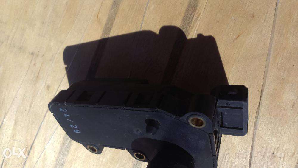

Сообщение Partizan » Пт мар 11, 2016 2:24 am
вот это искать - смотрю - три болта )))

Сообщение vinni » Пт мар 11, 2016 6:22 pm
Partizan писал(а):вот это искать - смотрю - три болта )))
оно самое.
