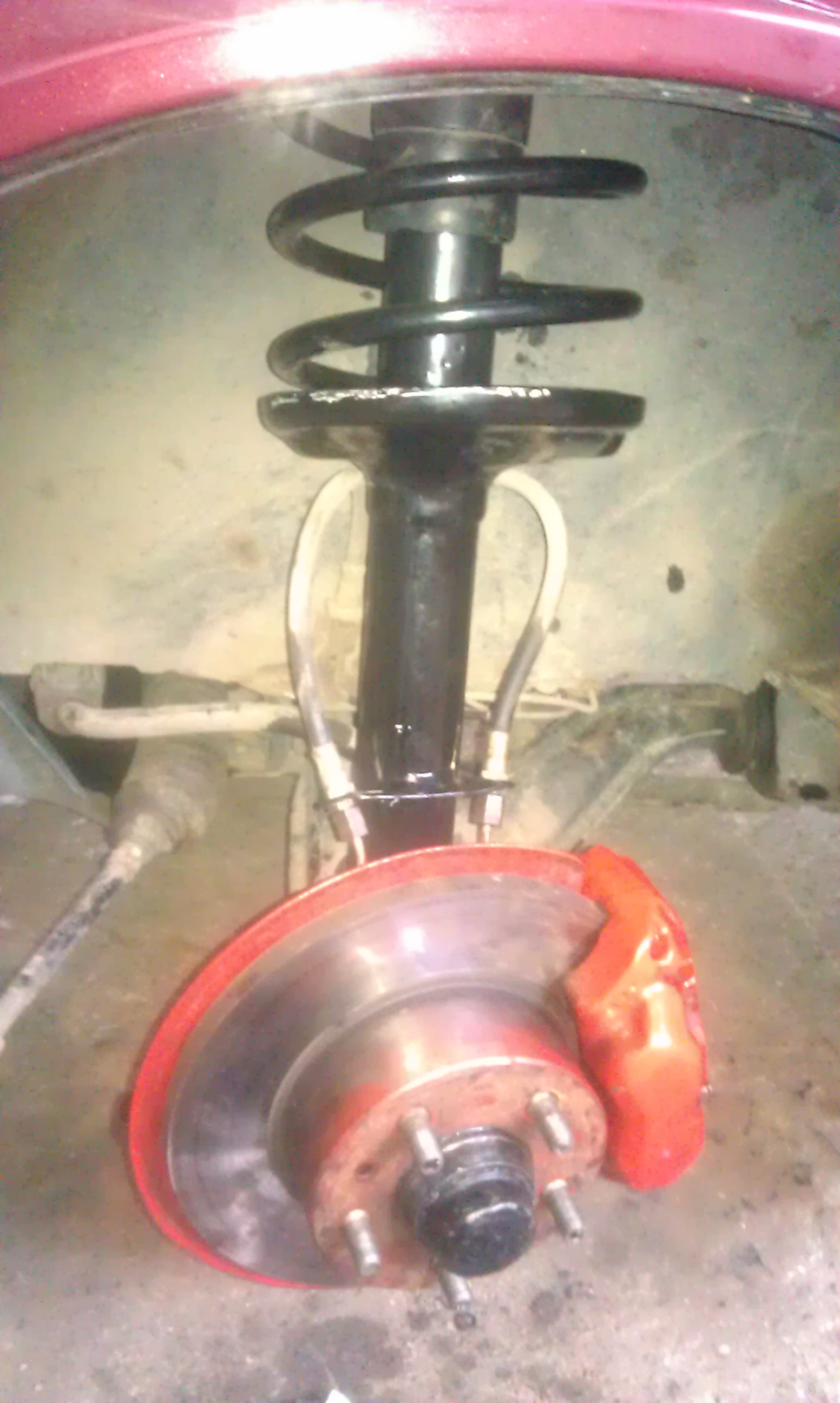

Вот от нечего делать готовлю себе ещё одни стоечки. На подшипниках побольше. На сегодня только выдраил до бела и вскрыл преобразователем 3в1. Не плохая штука и уберёт , если где то осталась ржавчинка и прогрунтует.

Ну вот пришла весна и решил продолжить делать более мягкие стойки. Решил поставить другие пружины. У меня стоят сейчас с диаметром проволоки 14,2, а буду ставить 13,7. Так же буду устанавливать стойки с подшипниками большего диаметра. Так же проверил пружины на нажим. Получилось при нагрузке 25кг. на пружину проседание обеих пружин было удивительно одинаковое. Разница составила 0мм.

Ну вот и собрал я передок. Поменял , как и планировал, стойки . Так же поменял рулевую. Поставил новую в сборе. Сегодня был на СТО и машинка в самом деле стала чуть ниже по передку на 17мм. Стала намного мягче.

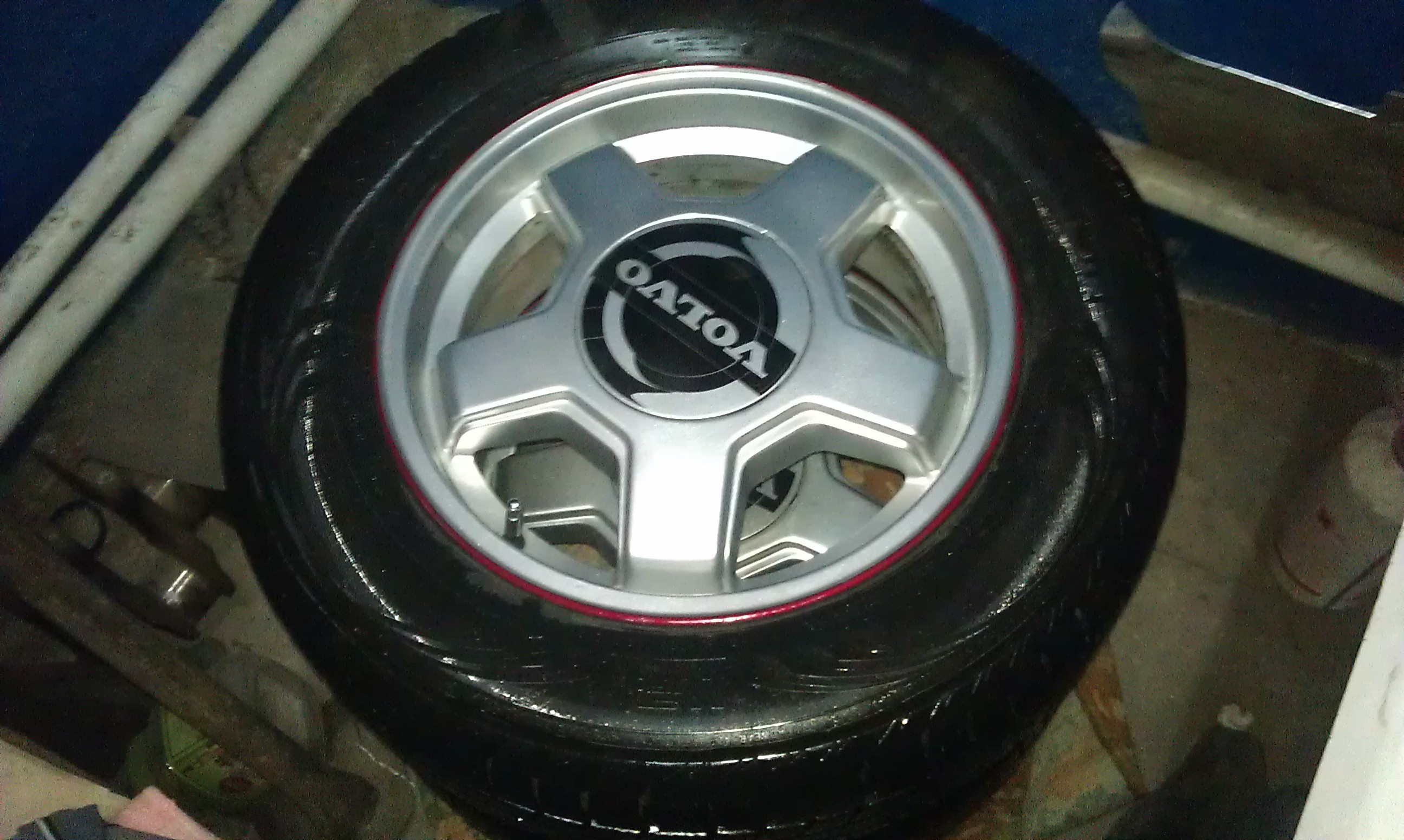

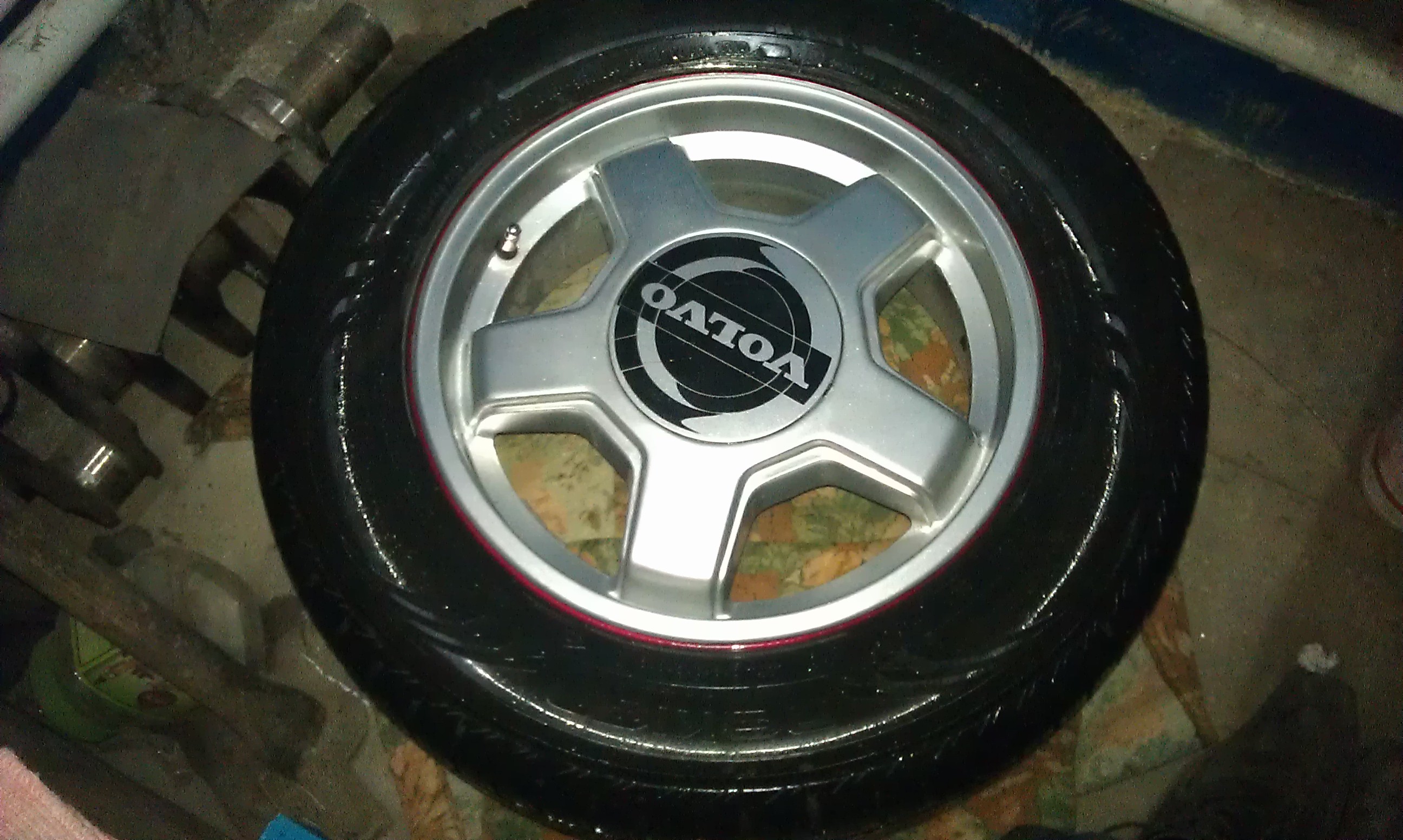

Вот пришла пора менять зиму на лето. Хочу показать фото резины и дисков. Важно их размеры. Многие звонят и спрашивают а как можно и какие можно поставить шины и диски без проставок. Передок резина 215/45 и задок 225/45. Зазоры минимальные везде.
