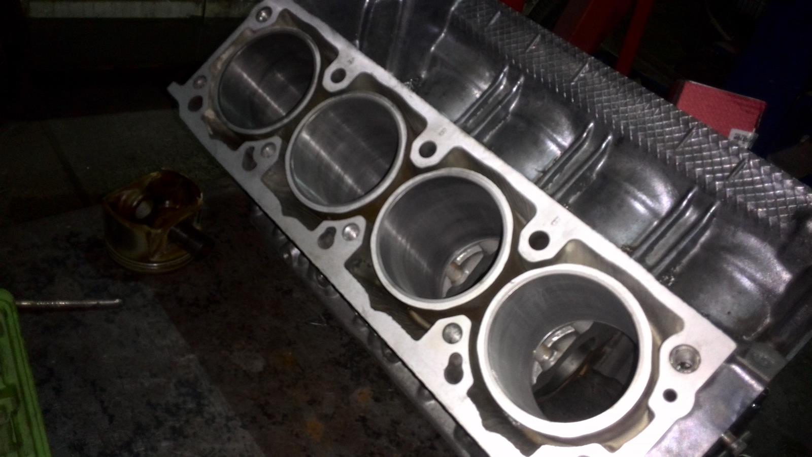

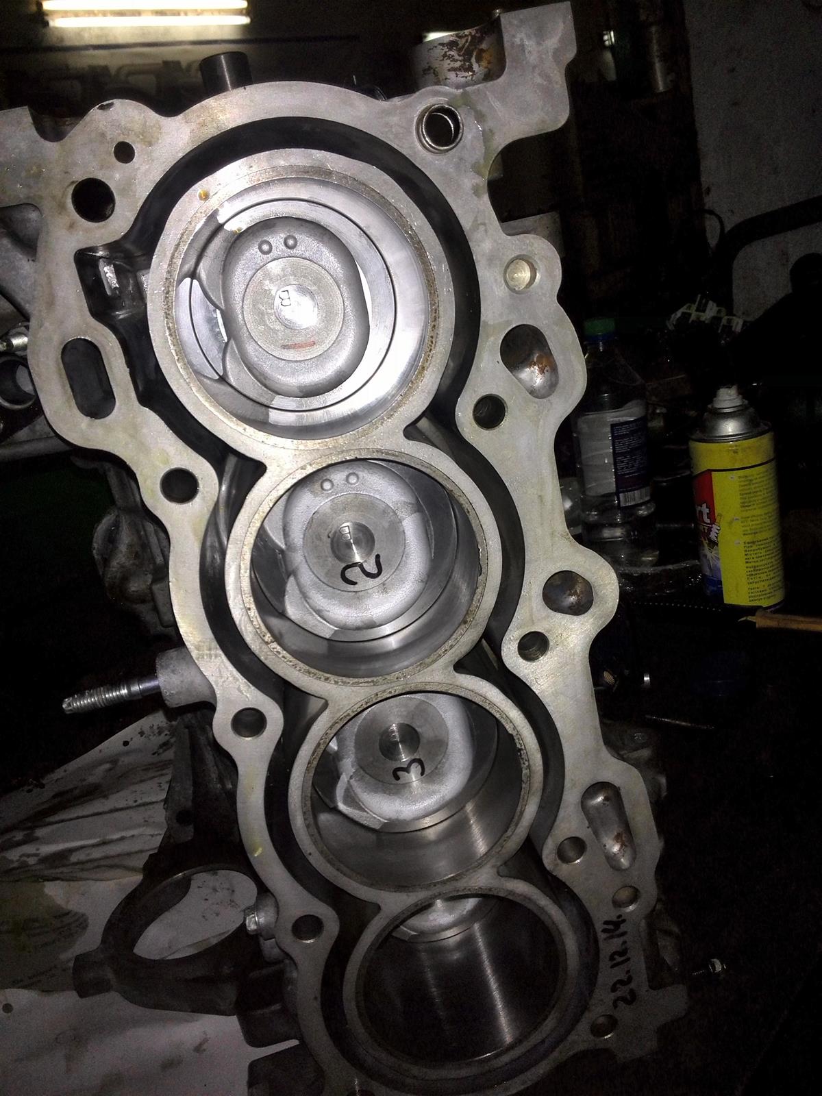

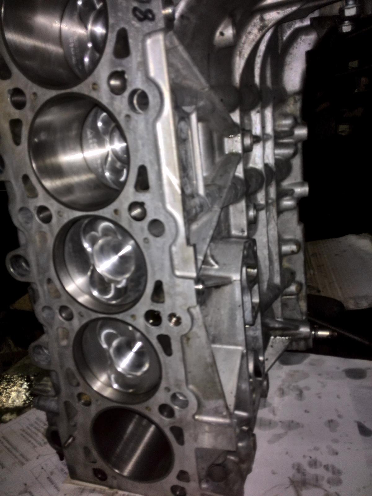

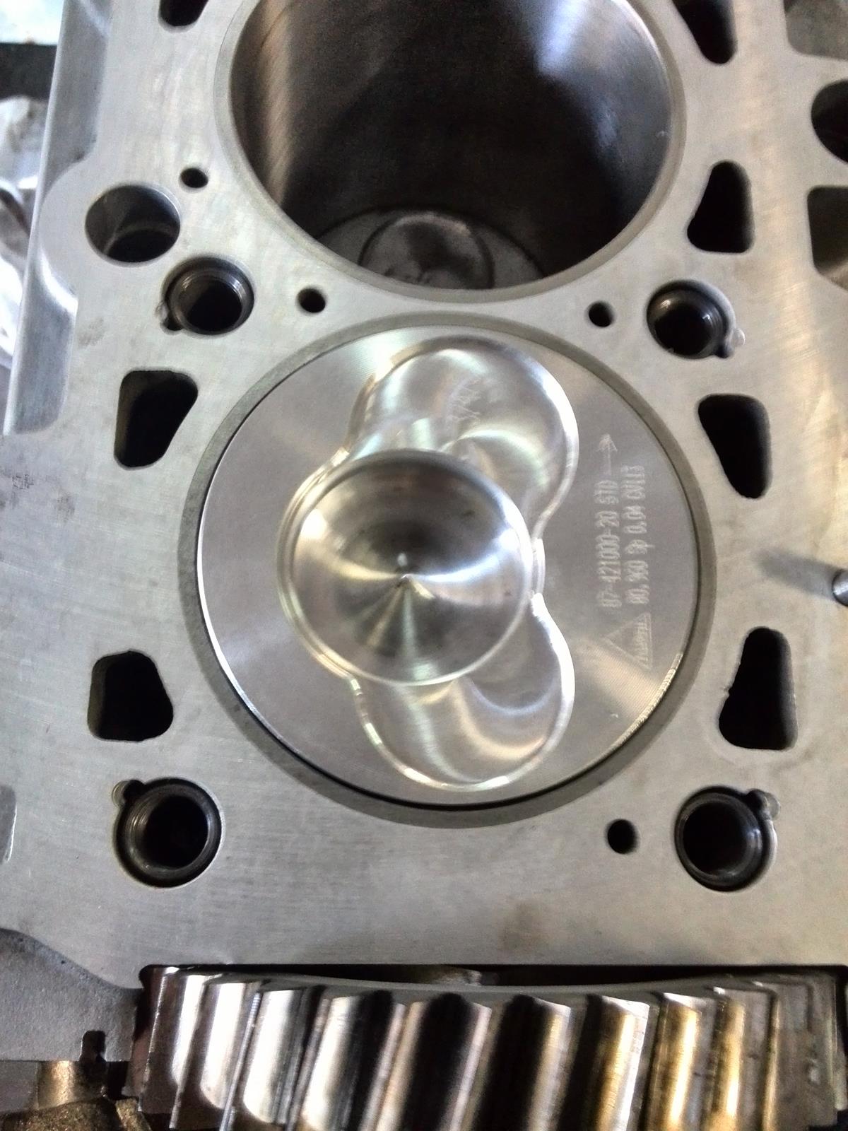

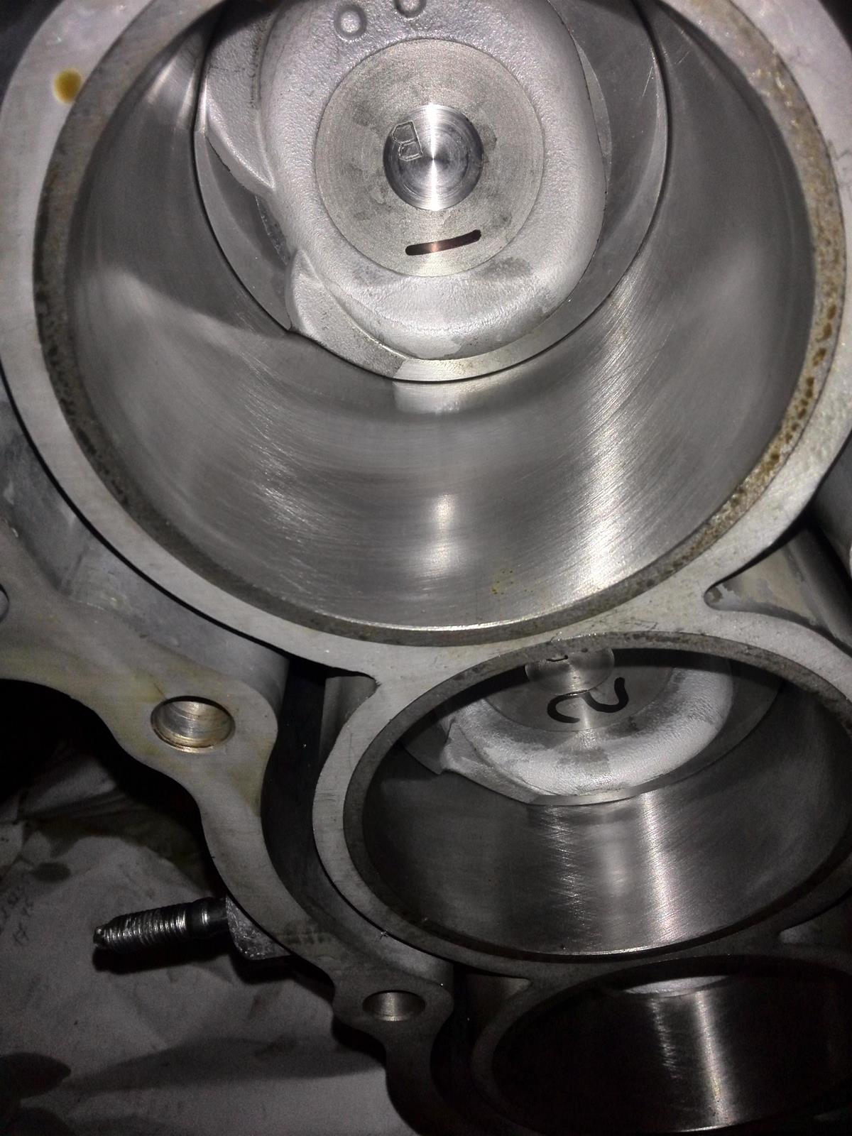

Re: Проблемы с двигателем Volvo S90
Сообщение asvodessa » Сб апр 30, 2016 1:16 am
lds писал(а):Давайте человеку советовать то что уже делали и оно работает, остальные нюансы в личку для выяснения ньюансов.
Этого достаточно,а то могу еще туеву хучу того что делал и работает набросать?

Oleg 940 писал(а):Хочу Вам сказать что можете даже не спорить с asvodessa по поводу гильзовки блока.
Так как этот человек откапиталил "не ремонтопригодный" двигатель на тойоте моего отца, путем гильзовки блока, там просто некуда точить. На данный момент двигатель прошел более 50 тис.км и прекрасно себя чувствует.
Словам asvodessa можете верить.
3-я фотка сверху. И еще не одну сотню тысяч пройдет... :drinks:
