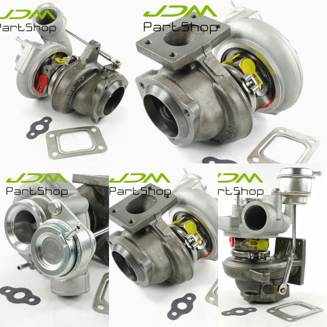

И самое главное, вот-вот закажу турбину новую r18 НОВУЮ со Штатов. Цена вопроса - 375$ (самолетом).
Цель - с минимальными затратами вывести сврй Кирпич на 350 hp ( по номмам это потолок для АКПП).
