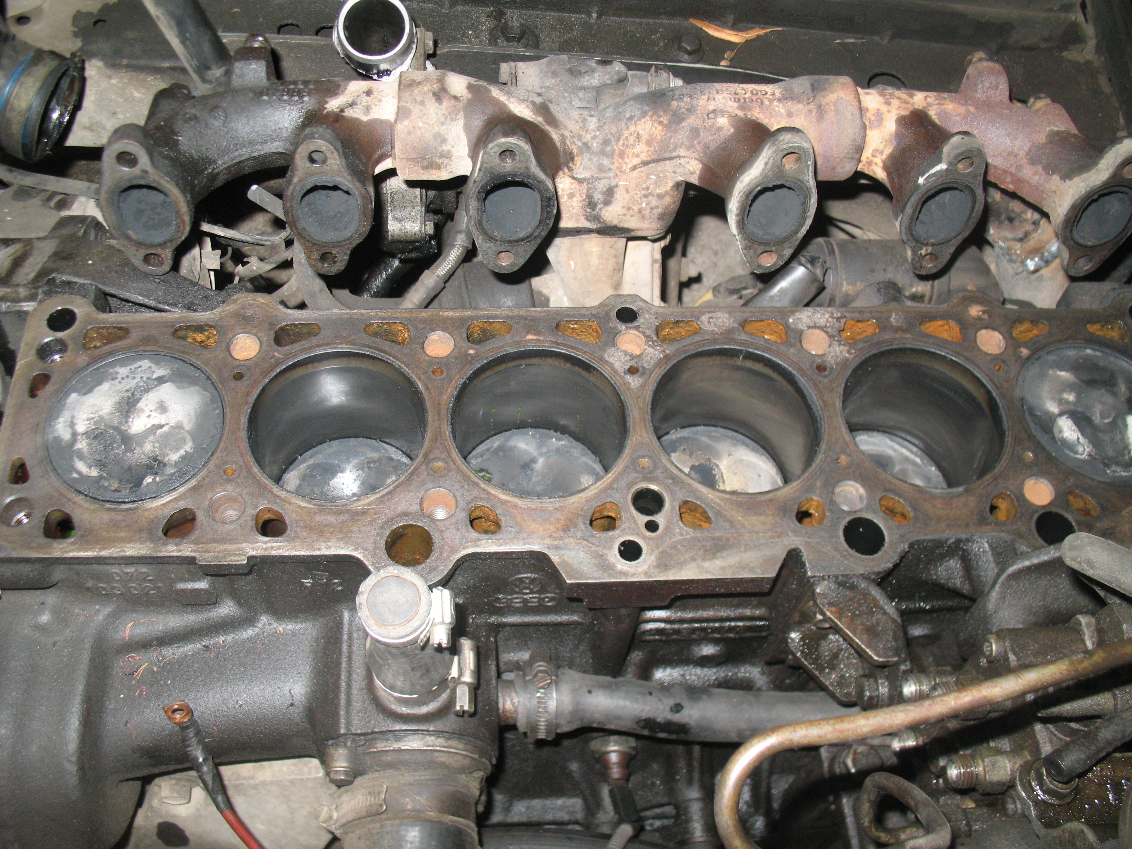

Повідомлення Dreamer » Вів квітня 26, 2016 10:33 pm

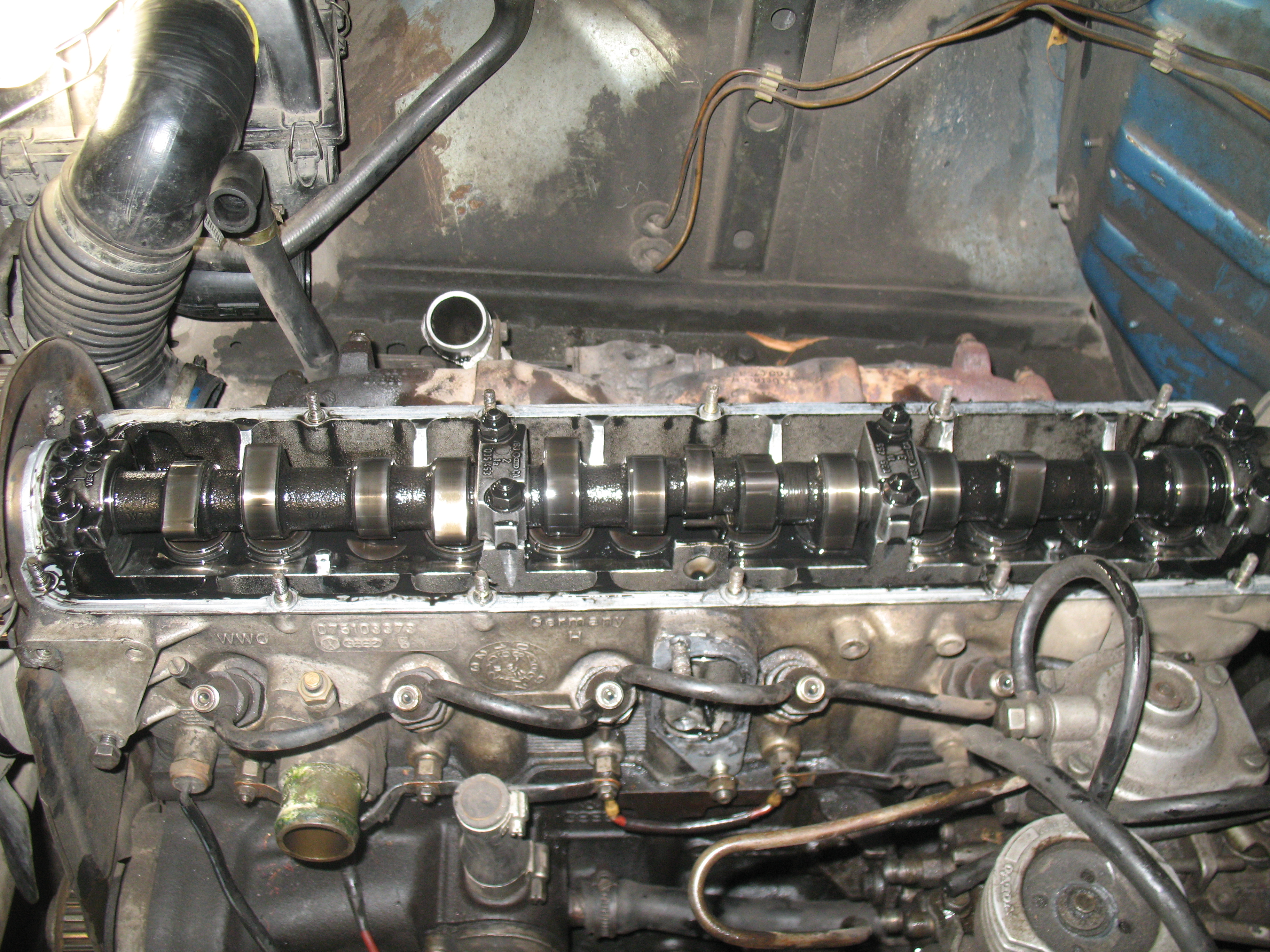

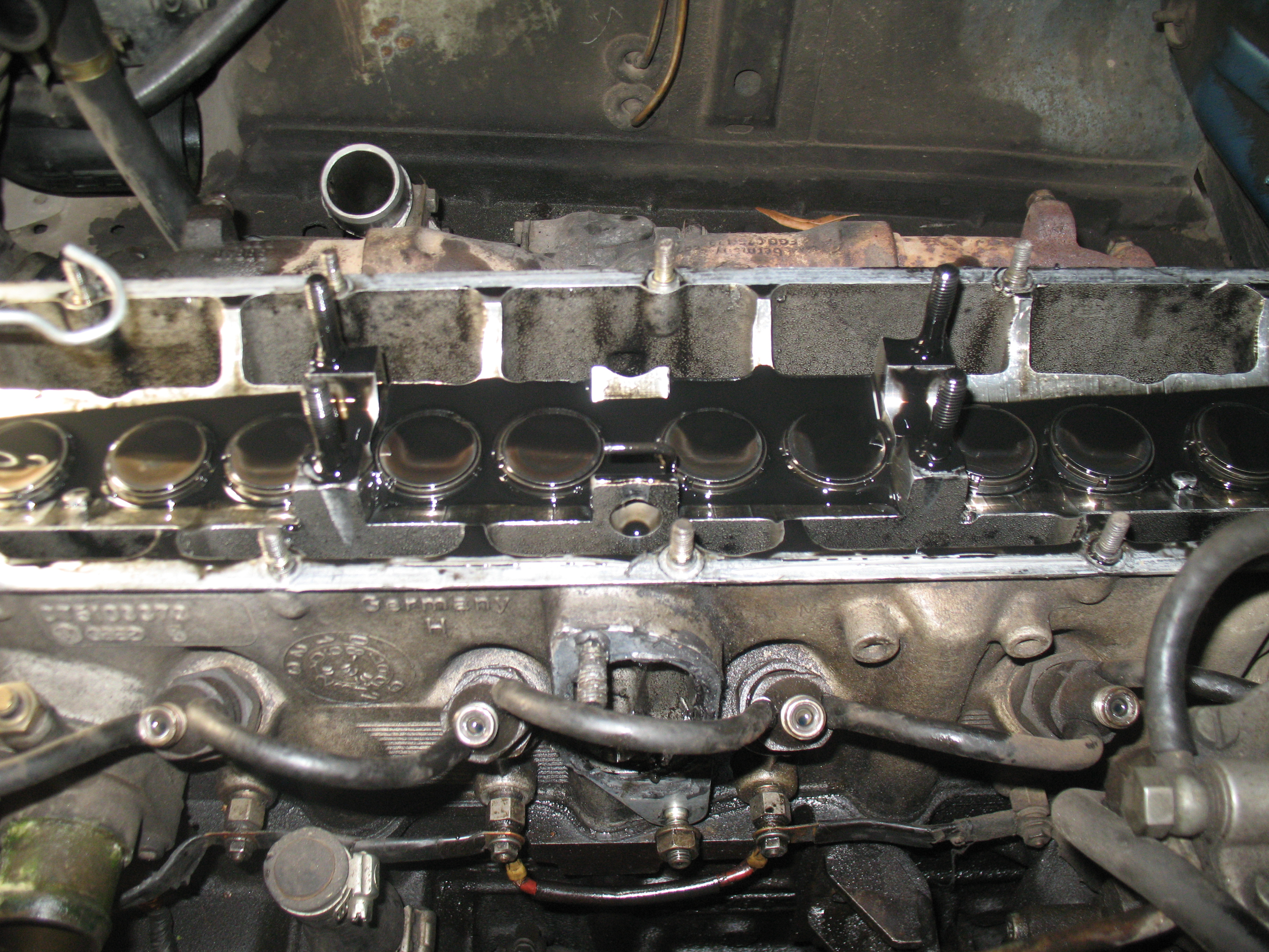

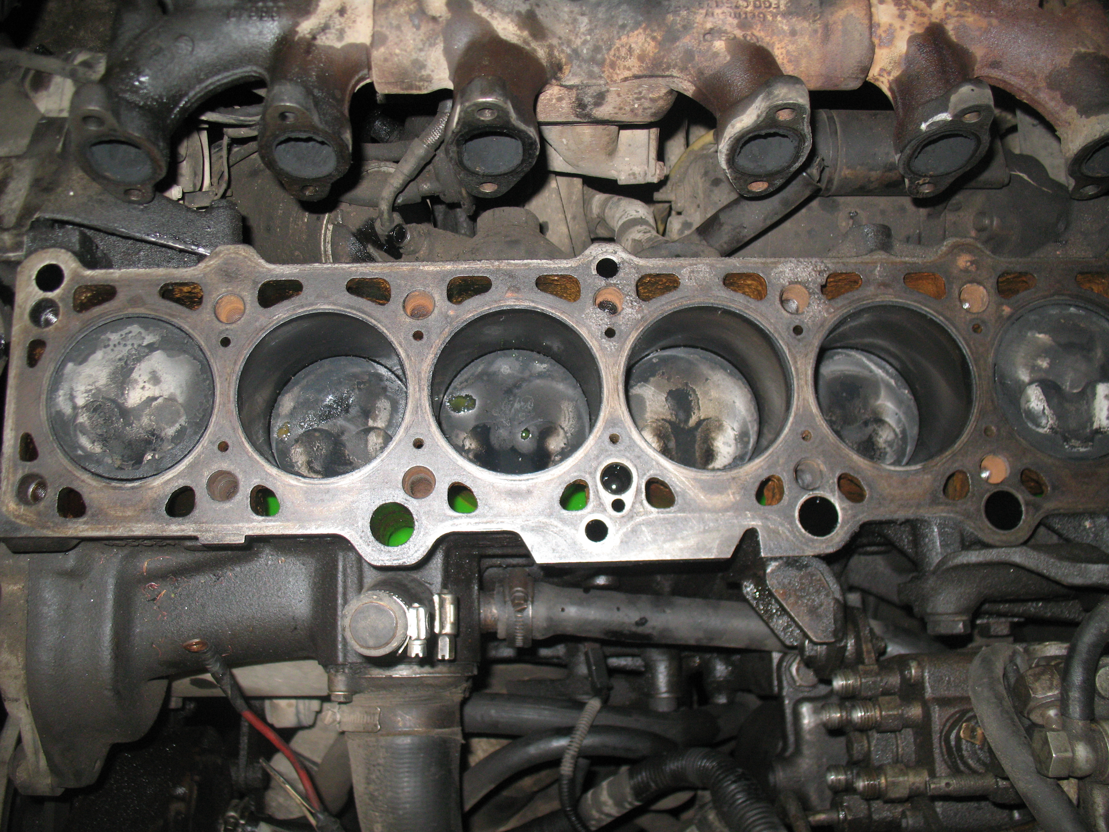

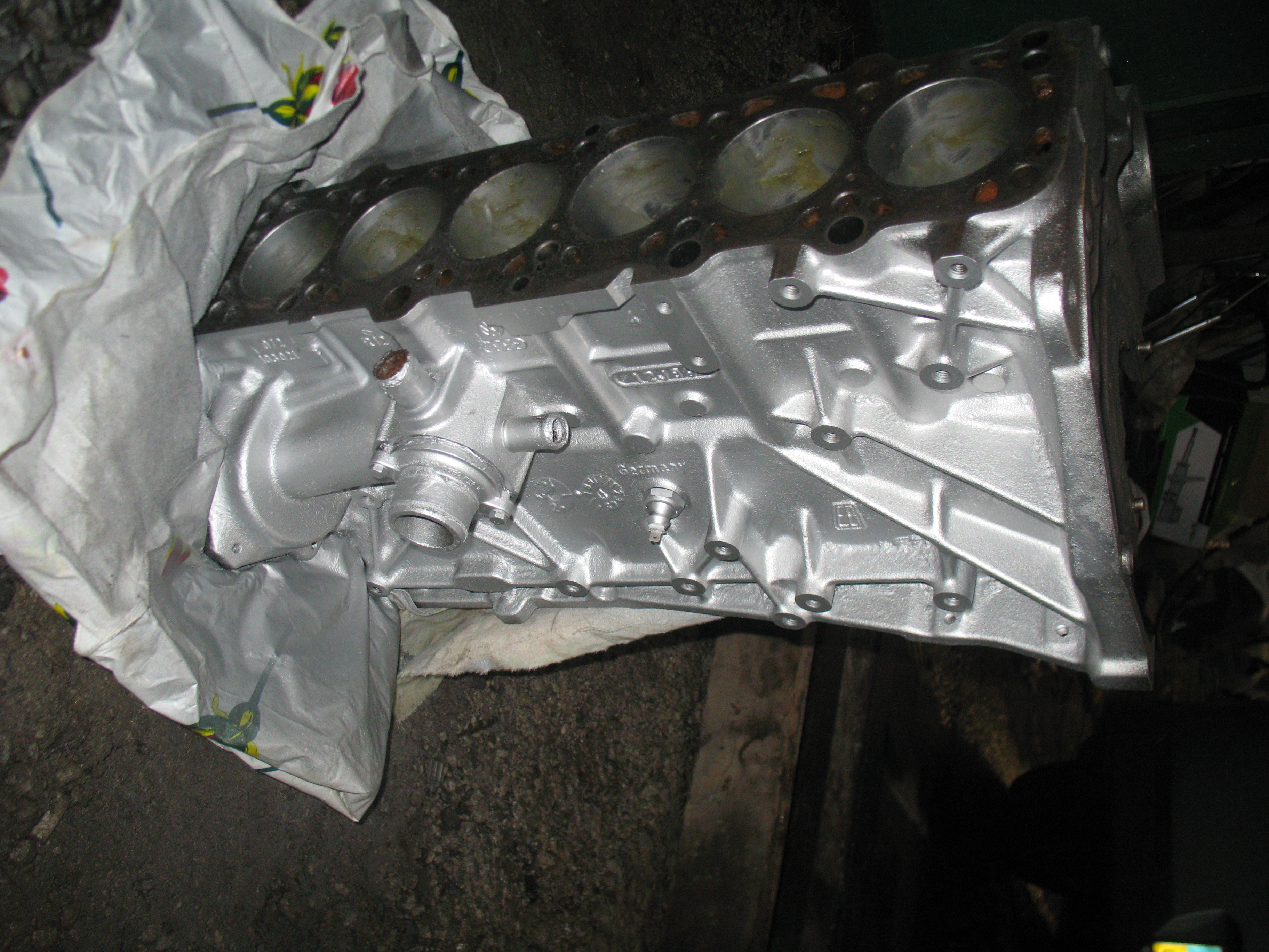

Мотор как «положено» жрал масло и поэтому было принято решение его капиталить. :moil: И ремонт затянулся на пол года сделав дырку в моём кармане на 11000 тыс. грн. :sad:
В процессе ремонта мотора была сделана расточка блока цилиндров, а также заменены:
- поршни KOLBENSCHMIDT;
- все сальники и прокладки;
- вкладыши шатуна;
- ремни ГРМ, ТНВД;
- ролик ГРМ;
- все фильтра.
Востаннє редагувалось Dreamer в Чет квітня 28, 2016 7:07 pm, всього редагувалось 1 раз.

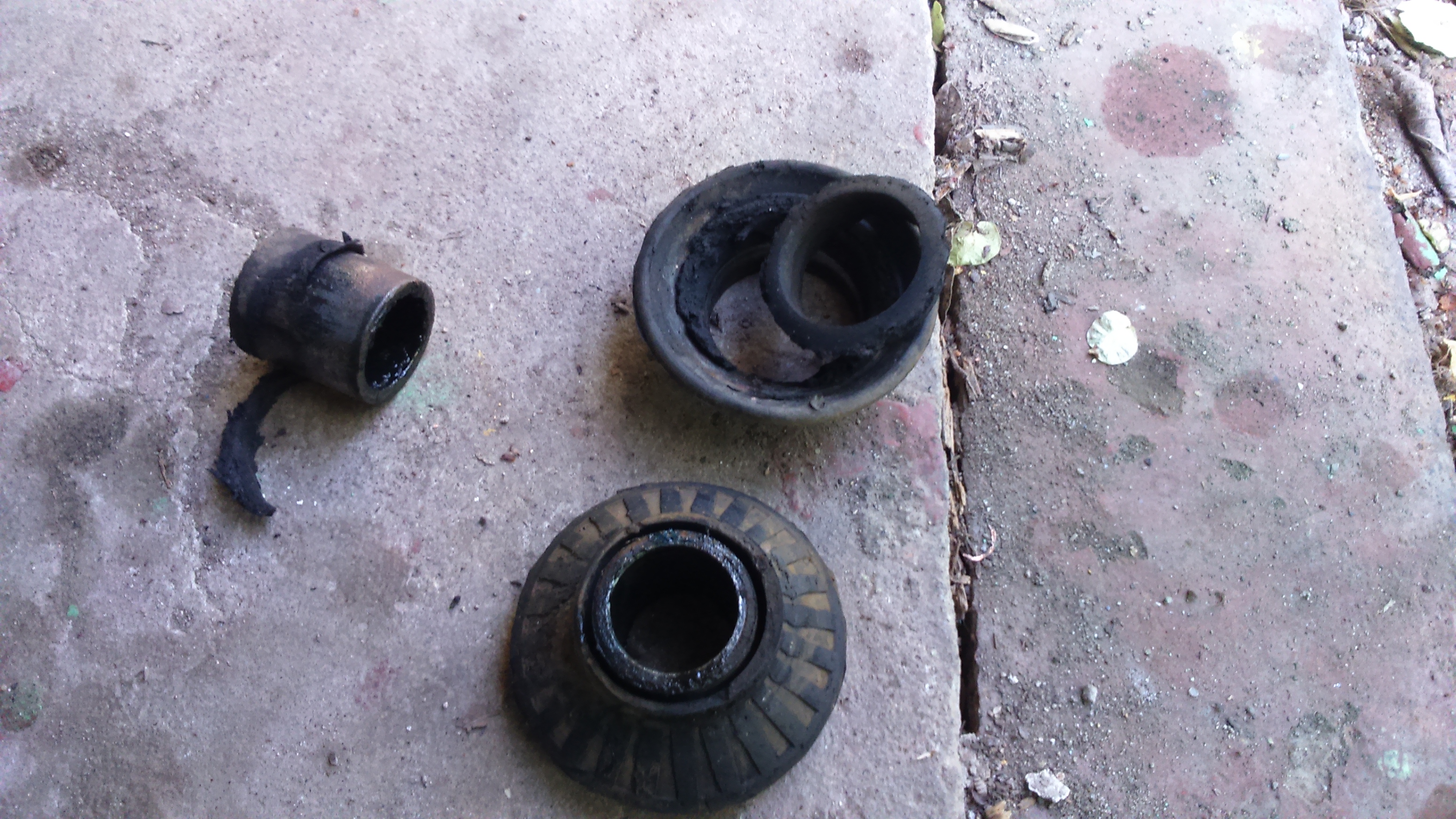

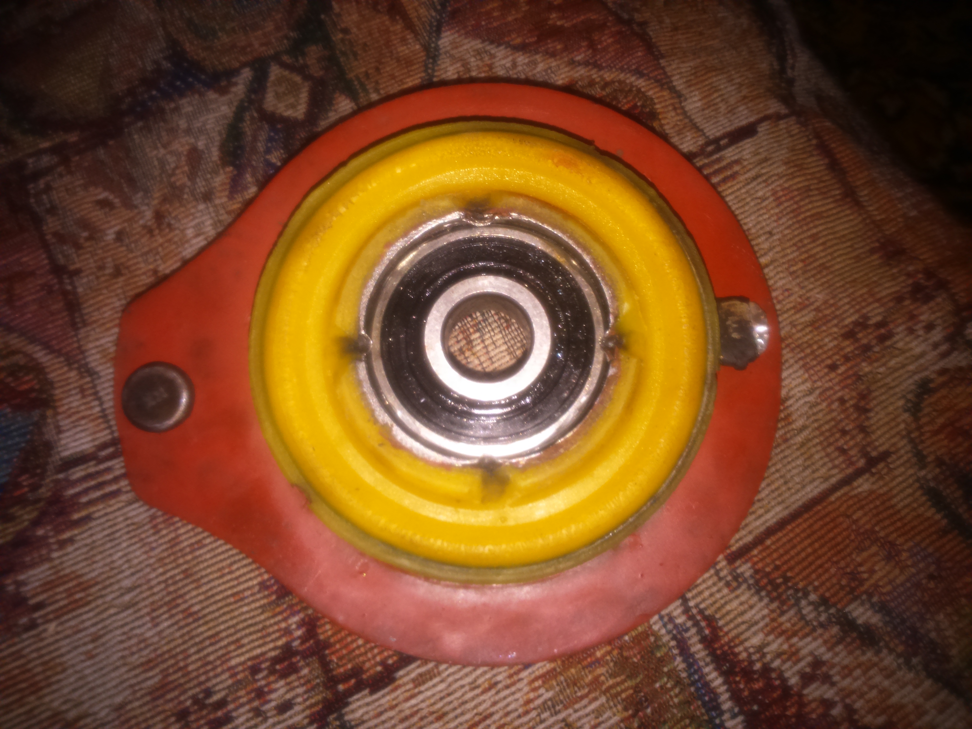

Повідомлення Dreamer » Чет квітня 28, 2016 7:25 pm
И так продолжим :D . Учитывая что машина 1982 года выпуска и опоры у меня старого образца, то пришлось восстановить опору левой стойки.
Было
Стало
Бюджет 550 гр.
Востаннє редагувалось Dreamer в Чет квітня 28, 2016 7:28 pm, всього редагувалось 1 раз.

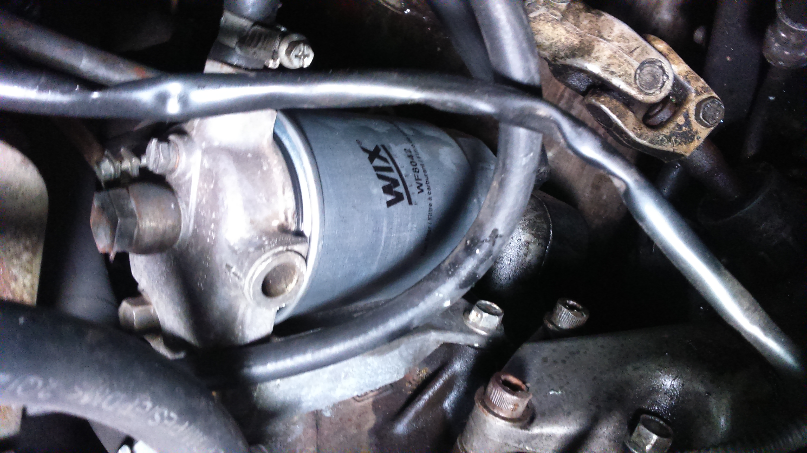

Повідомлення Dreamer » Суб листопада 26, 2016 11:30 pm
Ну и поскольку в переди зима - заменил топлевный фильтр.

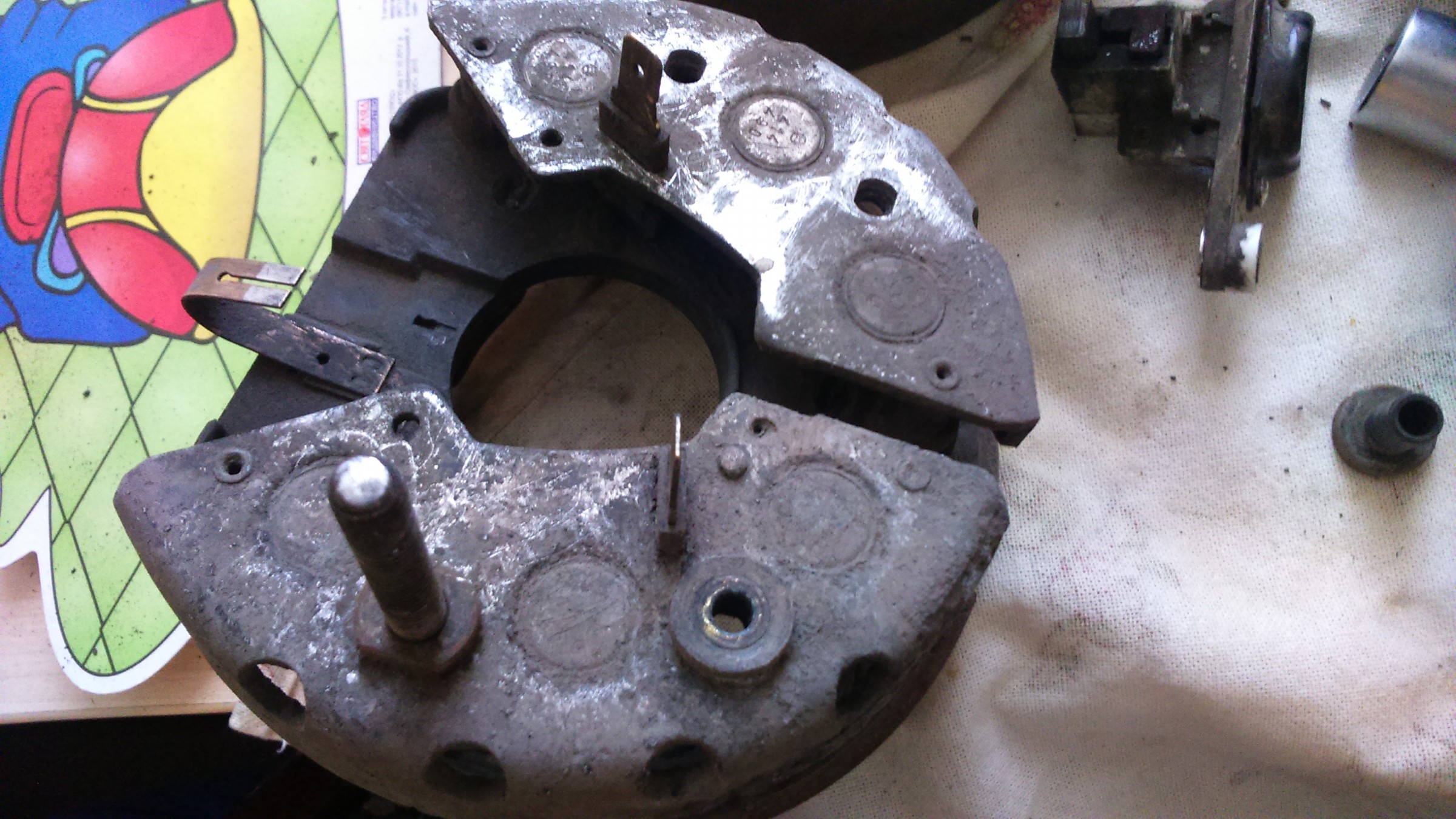

Повідомлення Dreamer » Пон березня 27, 2017 7:29 pm

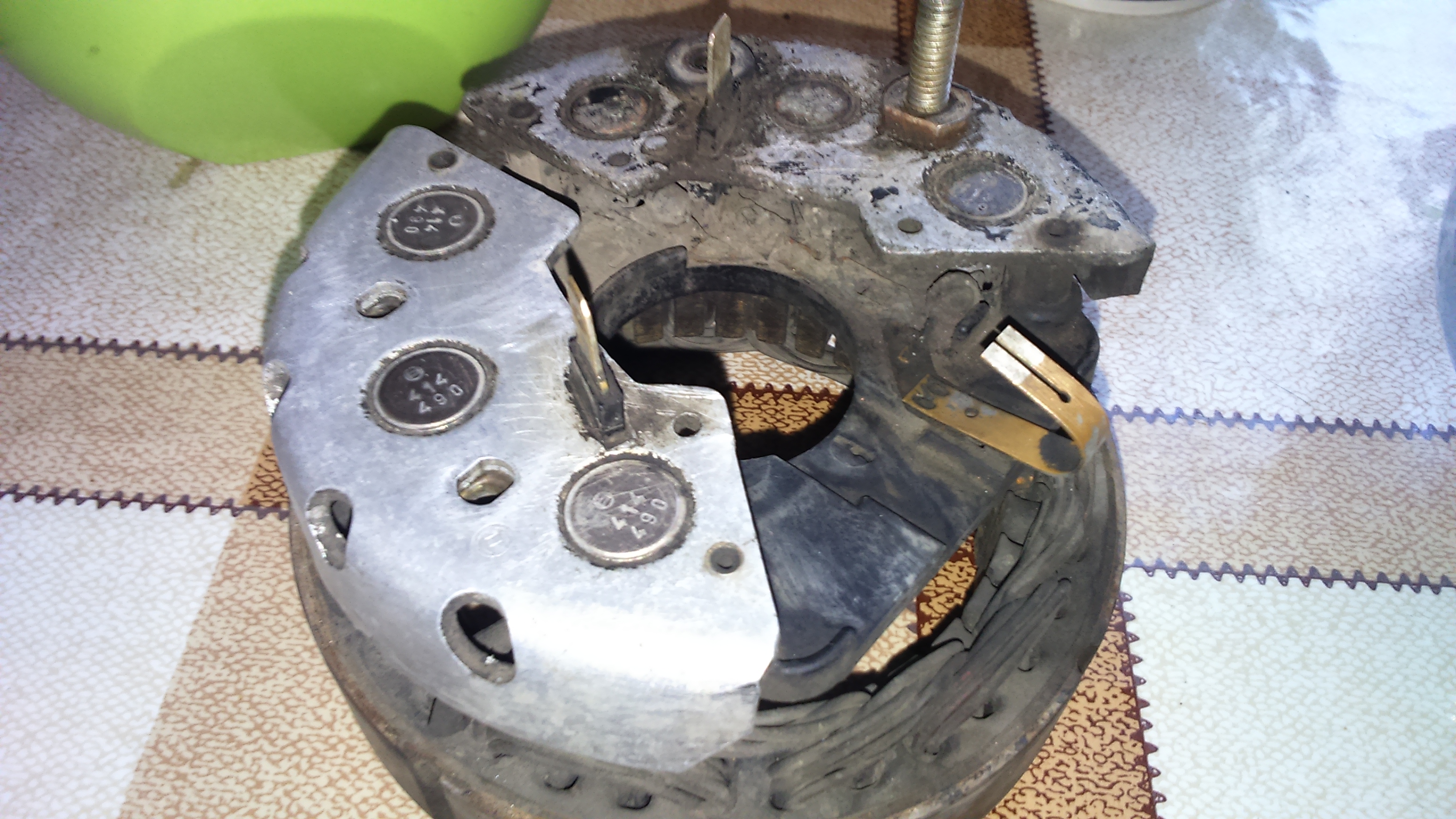

Ну вот :roulette: ... генератор начал давать заряд с перебоями, потом вообще перестал давать заряд, гад этакий! Думаю: всё отбегал своё, судьба конечно у него тяжелая... любит он пособирать грязь в себя поскольку находится внизу. Разобрал, помыл, почистил, ну и заменил регулятор напряжения, т.к. кто и когда его менял неизвестно. И вдруг он ожил :idea: ! Теперь работает как часики :cars: .
Диодный мост весь в грязи
Уже лучшее )))
