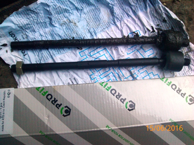

Спасибо Женя, теперь знаю по чем бит) но наконечник менять придется наверное, бо как не старался так он и не выпал. Выкрутил тягу купил другую все одинаково кроме резьбы с стороны рейки... попробую поменять.
PROFIT 2303-0167Тяга рулевая с шарниром
Цена
224,00грн

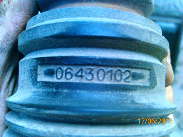

Проинспектировал стойку правую - все чики)

номер отбойника или какойто резинки)

ну и вместе с этим заменил тягу рулевую
вот такая у моей должна быть...
250 грн.
оптимально)
Повідомлень: 1580
Re: Vovolvo 760 с АКПП как первая машина
Повідомлення awn » Вів червня 21, 2016 3:13 pm
vovo написав:ну и вместе с этим заменил тягу рулевую
Неожиданно... ZF... Я ожидал, что у Вас будет CAM #1330136 или #1359340 и соотв. тяги #1273126 или #1359347...
Повідомлення vovo » Вів червня 21, 2016 3:34 pm
Походу менялось, не родные детальки. Кстати у этой тяги кольцо резиновое появилось. Нахера оно вообще)?
спрятал под пыльник.
Повідомлення vovo » Вів червня 21, 2016 4:00 pm
Djonnik23 написав:
vovo написав:Походу менялось, не родные детальки. Кстати у этой тяги кольцо резиновое появилось. Нахера оно вообще)?
Приєднаний файл завантаження.jpg більше недоступний
Есть пильники которые набивается на ету резинку.
тоесть Женя я правильно понял что его не нужно было оставлять под обычные пыльники?
И смазка набивается на саму тягу, а в рейку в то где я стрелкой указал место нужно?
Повідомлень: 1580
Повідомлення awn » Вів червня 21, 2016 5:52 pm
Собственно, из-за отсутствия кольца на "старой" тяге я и не думал про ZF.
awn
Повідомлень: 531
Автомобиль: 760
Повідомлення awn » Вів червня 21, 2016 6:05 pm
BTW: Вопрос, а какой диаметр резьбы на рулевых тягах со стороны рейки у ZF? (Если ещё не выкинули снятые "старые".)
Повідомлення Djonnik23 » Вів червня 21, 2016 9:29 pm
vovo написав:
Djonnik23 написав:
Та можно и поставить если не мешает.маж все вал,пильник, и тягу там где шарик. Смазка лишеней не бывает.

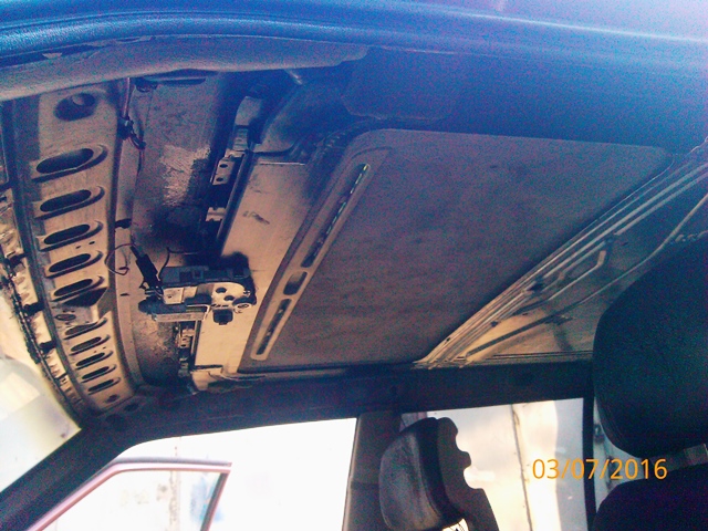

Повідомлення vovo » П'ят червня 24, 2016 12:41 pm
Хочу повторить роботу Славы https://www.drive2.ru/l/941051/ Начало положено...
Родненький ...
токо снятия/установки потолка стремаюсь... поглядим как оно будет... :drag:

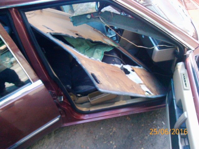

Повідомлення vovo » Сер червня 29, 2016 10:01 am
MOOSE написав:а потолок?
вот потолок на выходе, когда залезет обратно не знаю)
снимать не ставить...
в одиночку люк в зборе тяжко-важко крепить но прикинул подключил порадовался день
и снова снял ... бо нужно было не люк менять а всю крышу)))

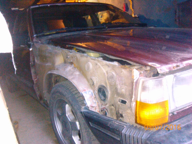

Повідомлення vovo » Пон липня 04, 2016 1:00 pm
К сожалению так хотел собрать все на место что мало времени уделил качеству изза этого не красиво получилось с крышей вокруг люка... но зато сам своей)
в общем учился заделывать дырки ебоксидкой и стеклотканю ну и шпаклувкой грунтом краской)
все делал впервые, опупел как быстро все схватывается перевел масу материала но получил опыт :oops:

от так она сейчас
вот наш бежж
левая сторона
с середины карты)

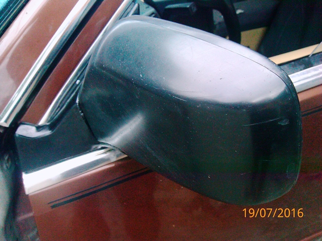

Пофарбував кріплення дзеркал
було
стало

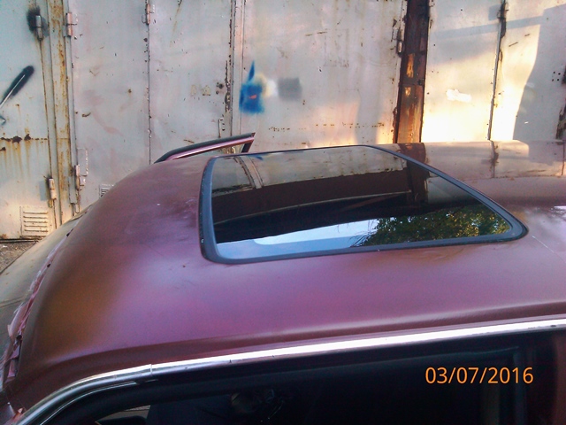

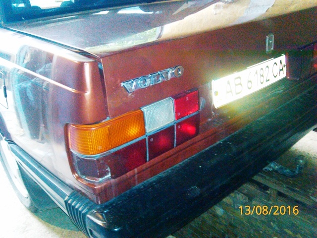

Повідомлення vovo » Пон серпня 15, 2016 10:33 am
В общем заделали задок, рихтовка шпаклівка) старый фанарь, бампер - швелерами скрутили алюминий...
подкинул ништяк один...
Ну и потолок вернул в зад, ничего с ним не изменилось - новый люк старый потолок...
