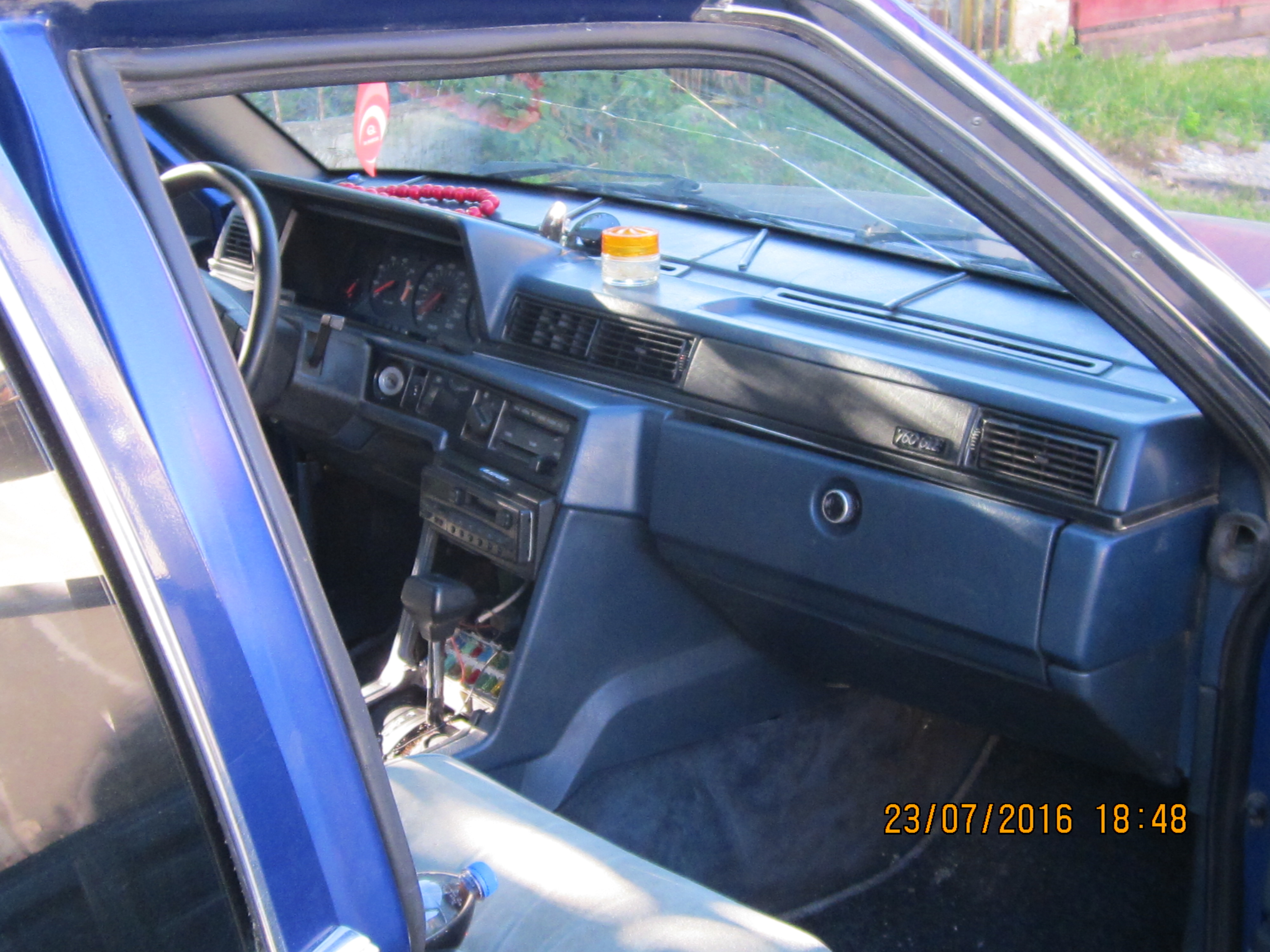

Має такі класні штуки як:
- електродзеркала (праве жужить але неповертається, а ліве відламали з м'ясом :viking: );
- всі електросклопідіймачі (на 740 в мене були тіко передні), правда задні непрацюють;
- підігрів сідушок чомусь виведений на одну кнопку і це походу по заводу так, теж не працює;

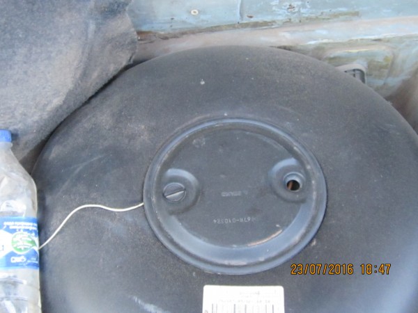

- стоїть ГБО яке щей записане в техпаспорт.

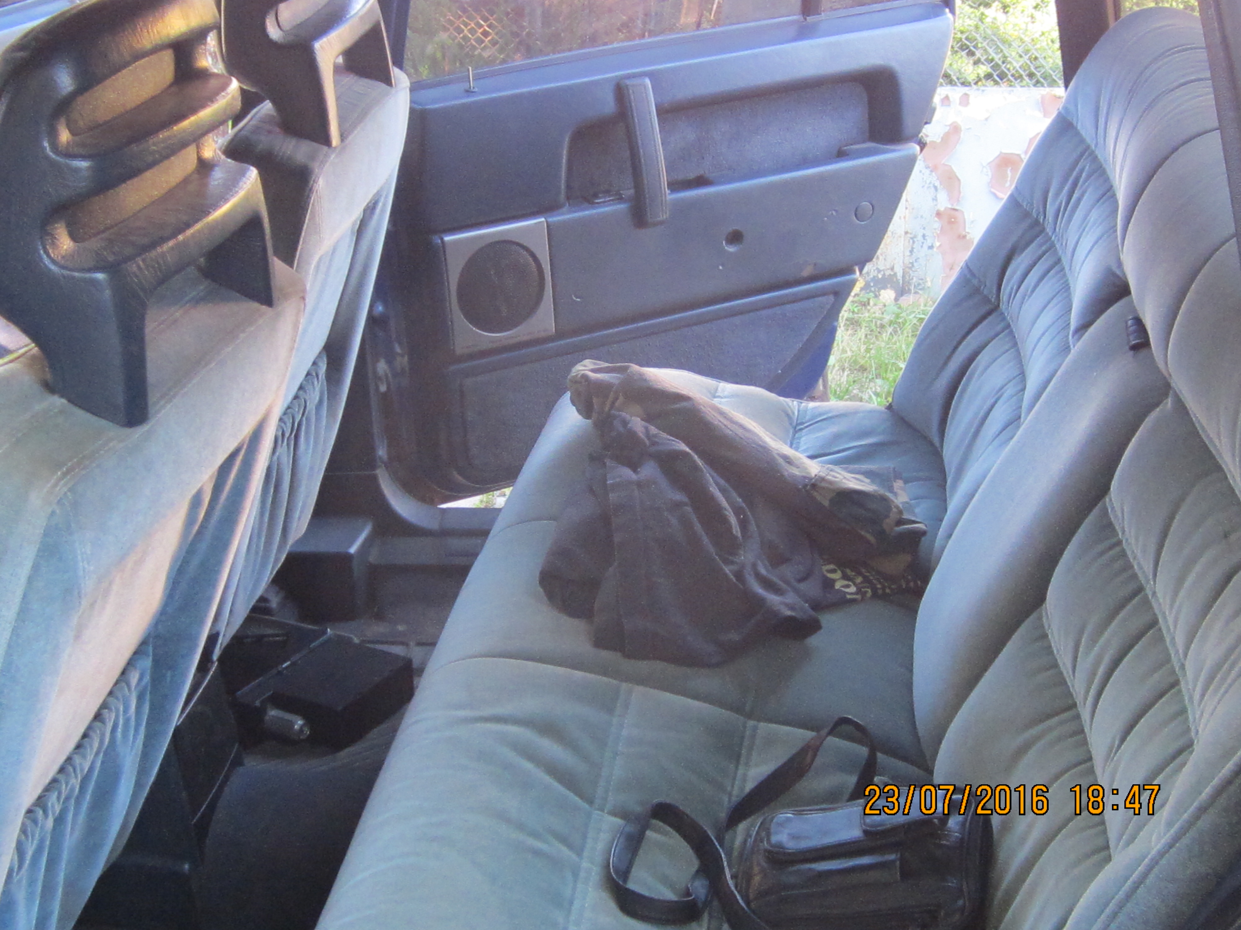

- покоцані дверні карти і салон, правда несильно;

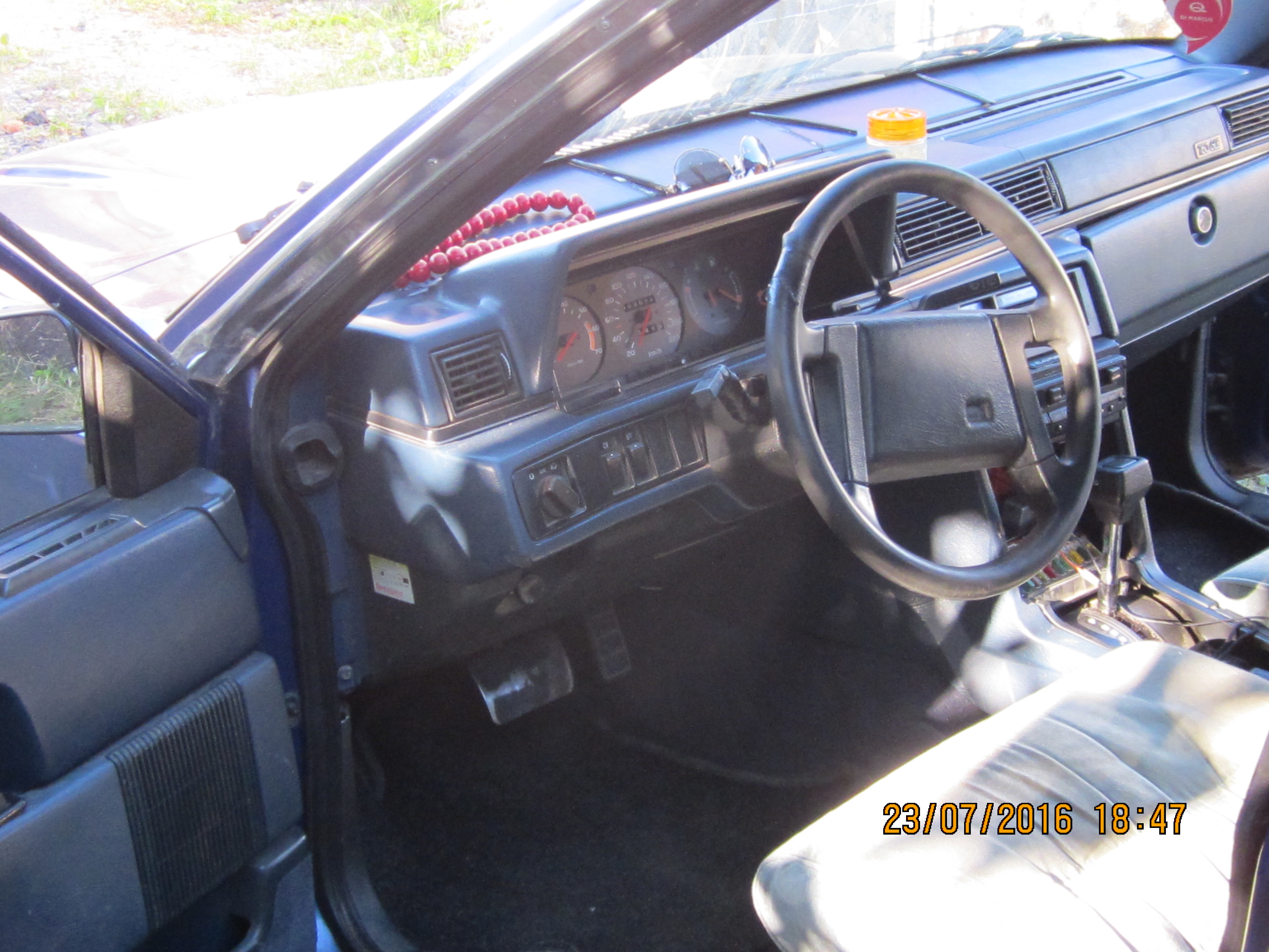

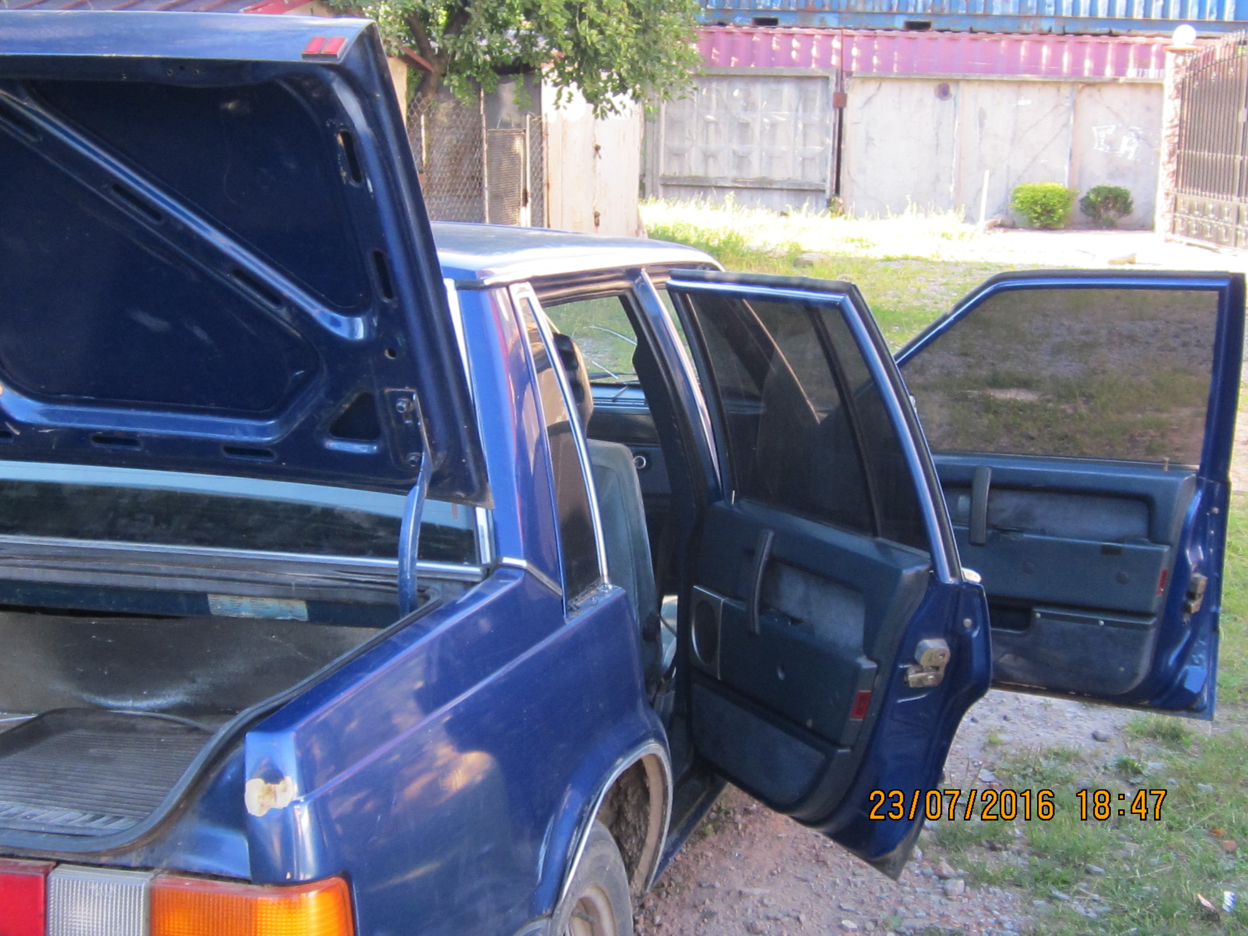

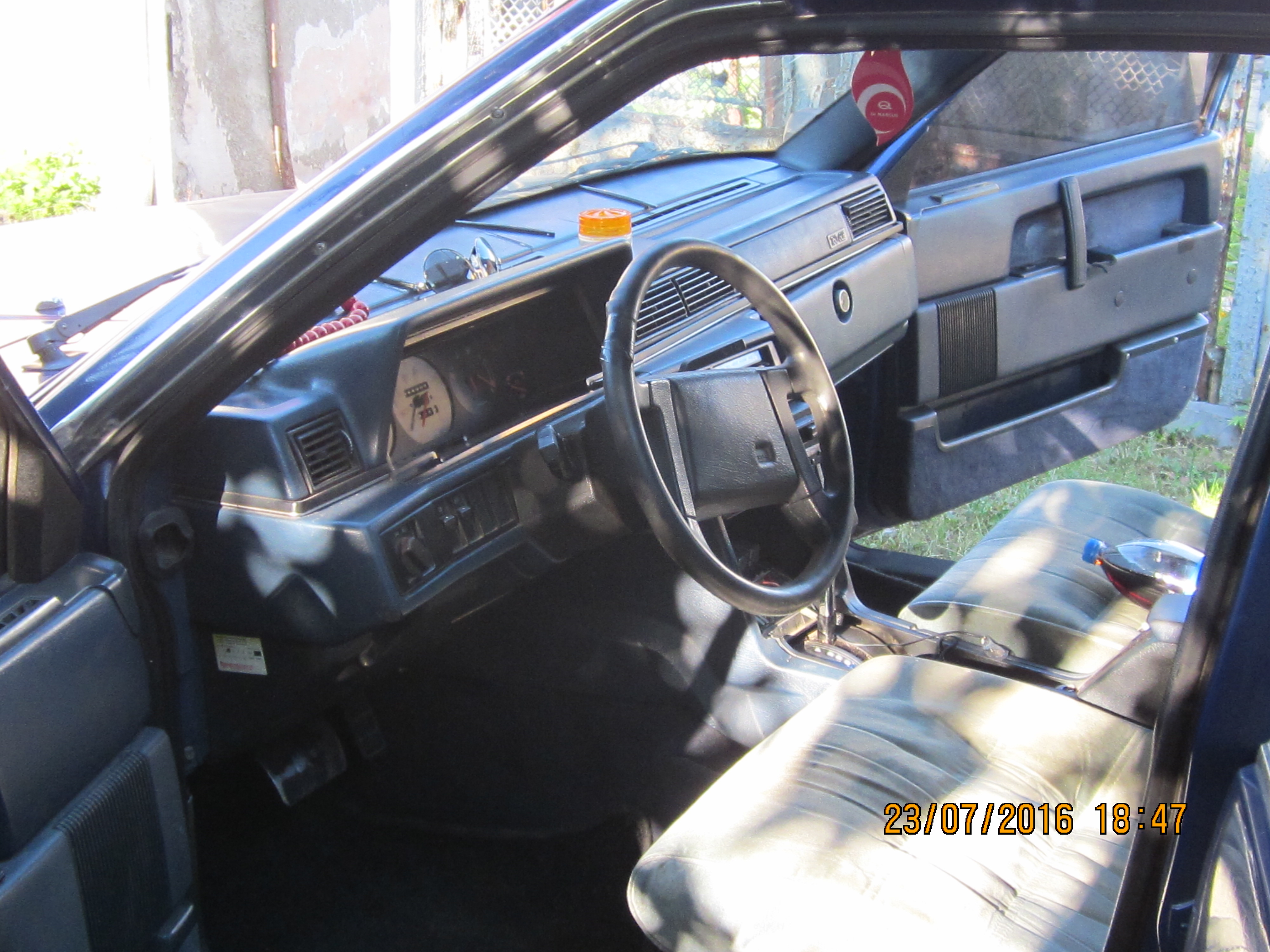

Повідомлення Летро » Суб липня 23, 2016 9:43 am
Обіцяні фотки

Повідомлення Летро » Суб липня 23, 2016 9:49 am
Ще з недоліків то розбитий підвісний кардана, рульові тяги в смітник.
За якість фоток звиняйте бо спішив.

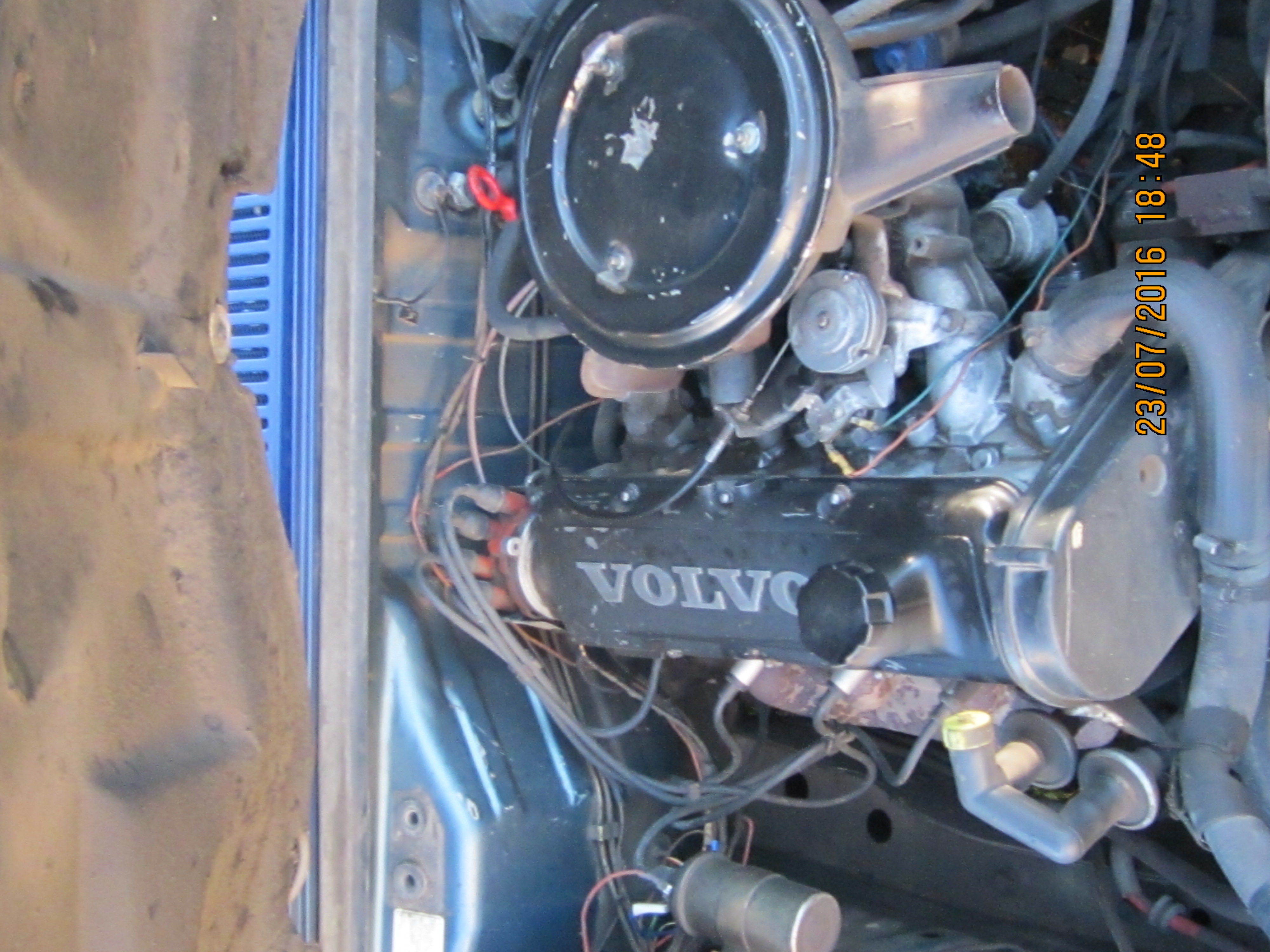

До всіх прохання розказати про двигун, шо то за звір бо я хз
І якщо в когось є можливість пробити він-код то буду гречно вдячний
YV1704687E1038689

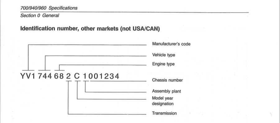

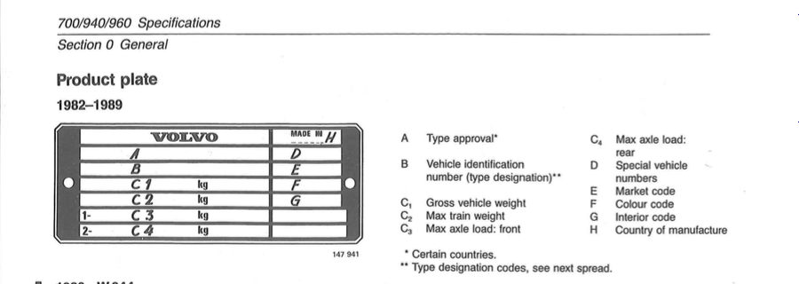

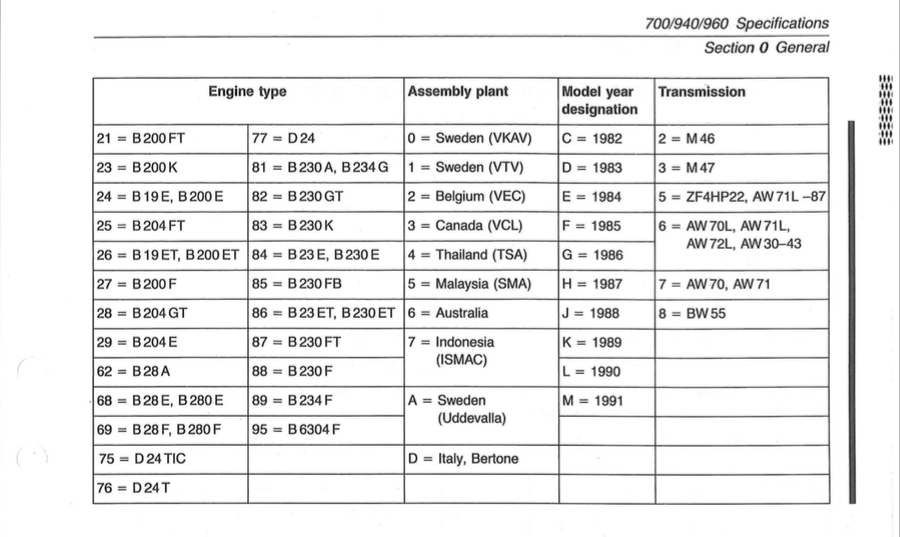

Повідомлення awn » Суб липня 23, 2016 3:20 pm
Летро написав:Ще з недоліків то розбитий підвісний кардана, рульові тяги в смітник.
YV1704687E1038689
YV1
704 — 7?0 седан (?)
68 — двигатель b28e или b280e
7 — коробка aw70 или aw71
E — 1984 модельный год
1 — собрана в Швеции
038689 — номер кузова
Если повезло и сохранилась ещё и service plate — то там тоже можно найти много полезного

Re: Моя Ластівка 2 (760 2,3 АКПП 84)
Повідомлення awn » Суб липня 23, 2016 3:33 pm
Меня сильно смущает этот 0 в 704 в разделе "модель" (vehicle type) vin-кода.
Ну не должно его быть там.
Или 4 (для 740) или 6 (для 760)...
Повідомлення Григорий » Суб липня 23, 2016 8:11 pm
awn написав:Меня сильно смущает этот 0 в 704 в разделе "модель" (vehicle type) vin-кода.
Все правильно,на моей 740 тоже было 704,а на 760 которая была в техпаспорте 740 :? ,вин был 764,вот как то так.

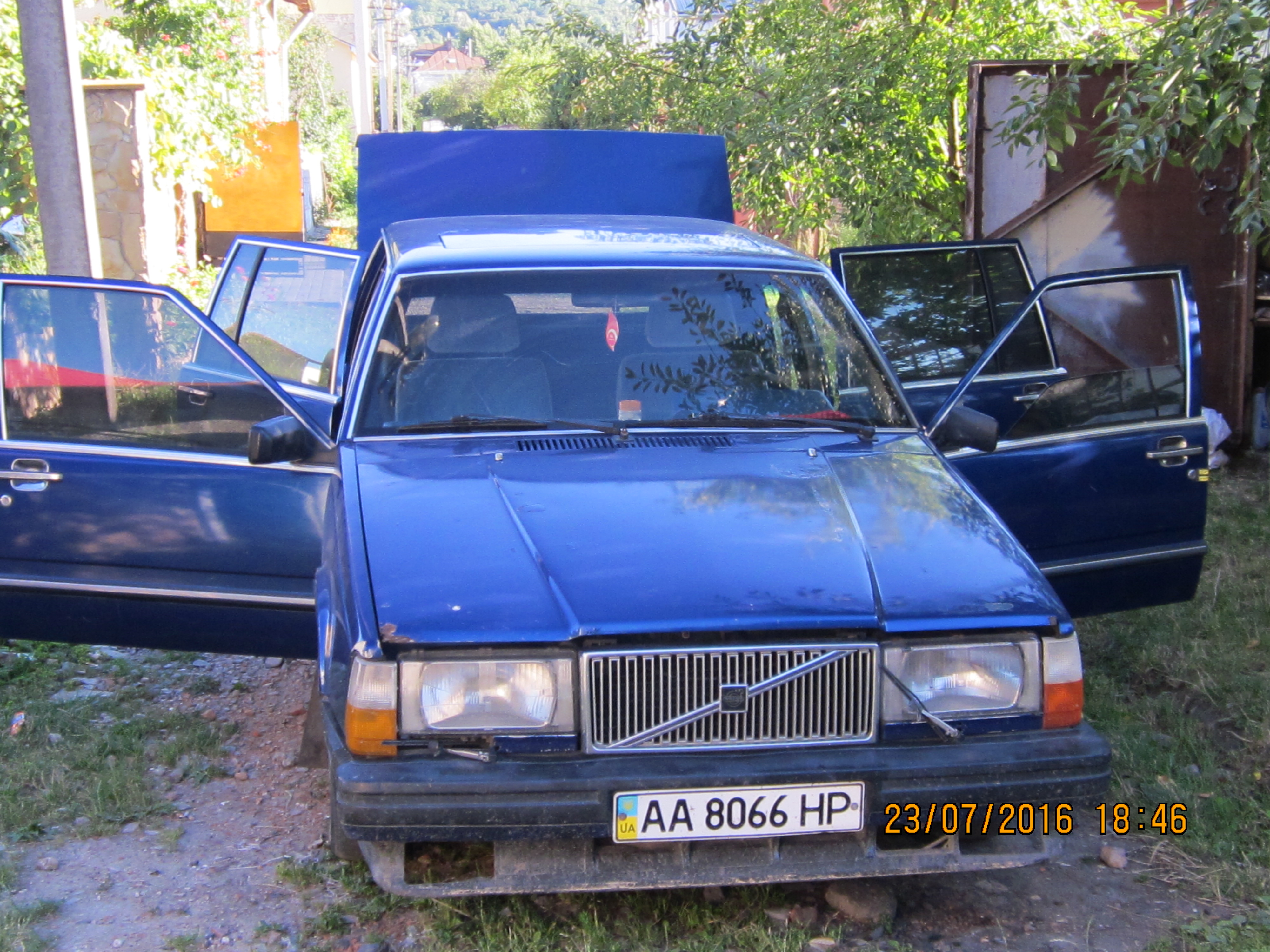

Відповідь проста як двері: ця нова Ластівка сфотографована коло мого нового будинку :idea: (купував особнячок стан в нього теж журба, а донора для нього не купиш :sad: ), якщо буде ціково кому то кажіт скину фото 8-)

Повідомлення Летро » Пон липня 25, 2016 10:26 am

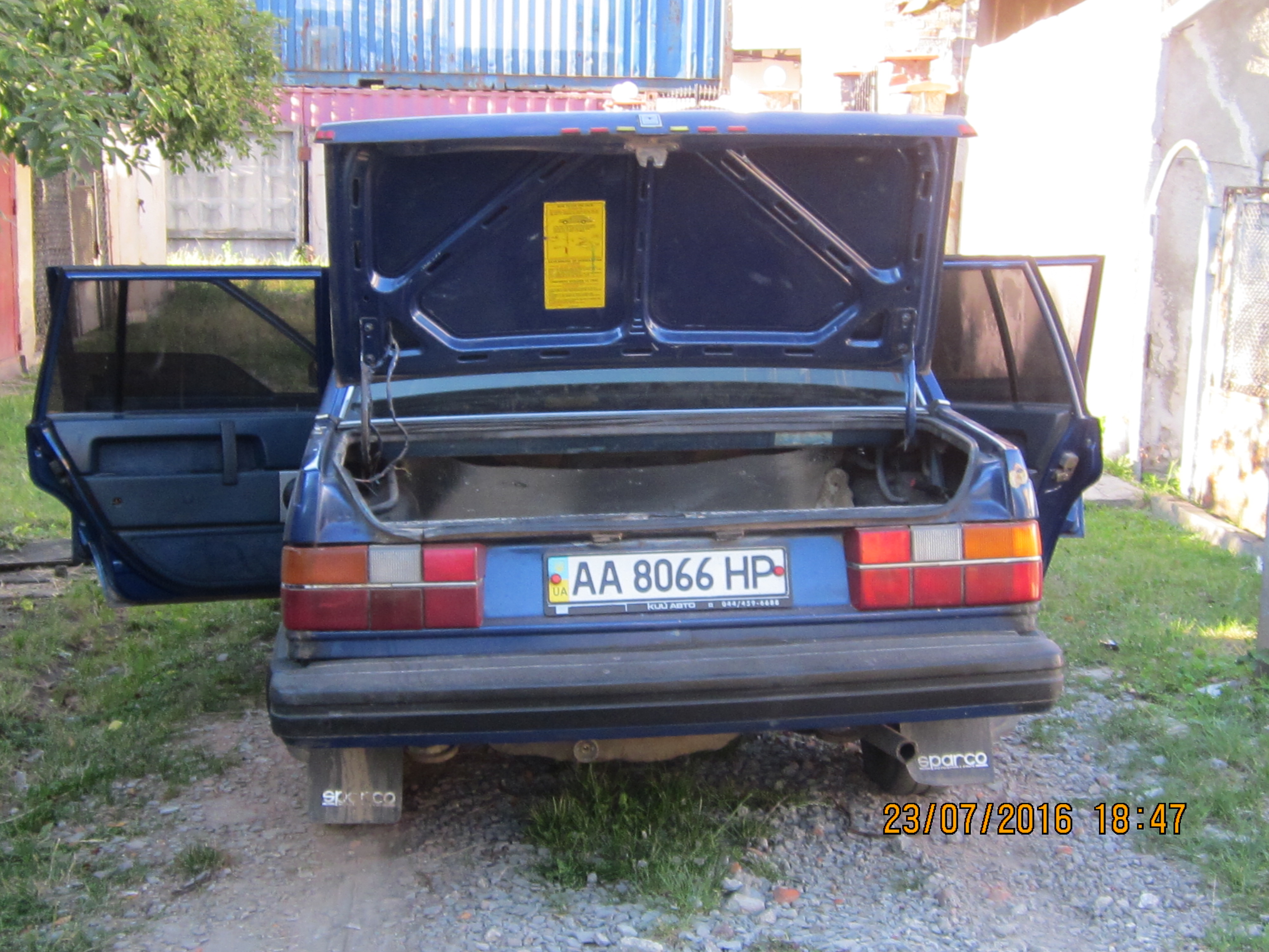

На наклейці піл капотом написано що модель 760, я її сфоткав фото кину ввечері або завтра

Через обід заїхав до колєги на гараж, відкрутили ми фільтр на газовому редукторі, а там .............. :sad:
Поки продув і поставив назад, але треба новий ;)
