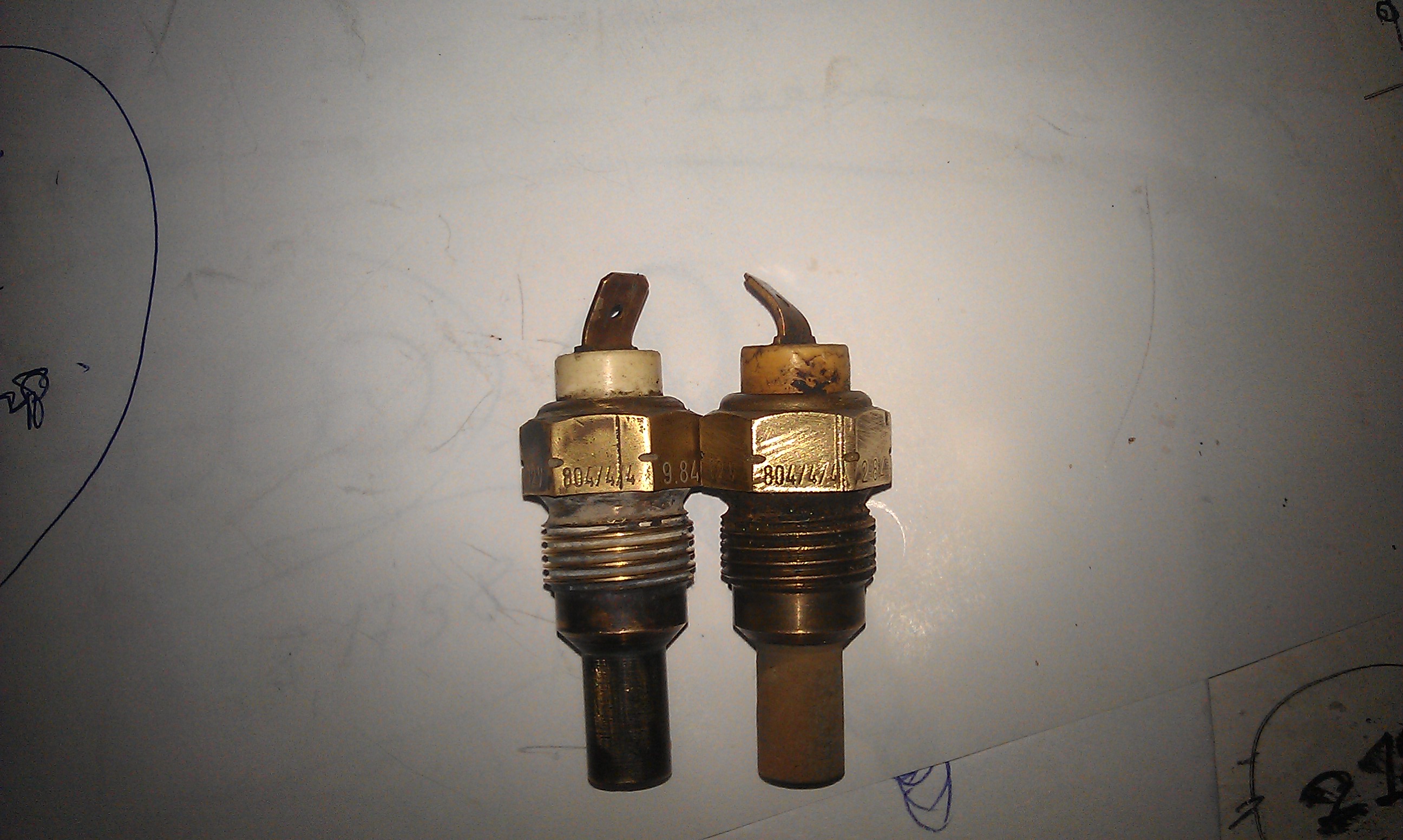

Сообщение Alex 27 » Вт июл 19, 2016 7:52 pm
непоказывает температуру охлождающей жидкости.визуально осмотрел и проверил обрыва вроде нигде нет. грешу на датчик. с чего можно подобрать ? или он есть в продаже? двигатель из первых в 20

Re: Расскажу и я о своей машинке 244
Сообщение volvo244DLs » Вт июл 19, 2016 8:49 pm
Какой номер датчика?
Сообщение Alex 27 » Ср июл 20, 2016 7:43 pm
номер датчика температуры VDO 804/4/4 12.74
Сообщение volvo244DLs » Ср июл 20, 2016 8:18 pm
Alex 27 писал(а):номер датчика температуры VDO 804/4/4 12.74
Завтра гляну.
Сообщение volvo244DLs » Вт июл 26, 2016 7:37 am
Есть такой. Только один 9.84, а второй 2.84г. Фото вечером.
Сообщение volvo244DLs » Вт июл 26, 2016 5:45 pm
Вот фото
Сообщение Alex 27 » Вт июл 26, 2016 7:13 pm
спросить можно? а можно будет два взять какой подойдёт? тот что неподойдёт отправлю назад и цена
Сообщение volvo244DLs » Вт июл 26, 2016 7:36 pm
Alex 27 писал(а):спросить можно? а можно будет два взять какой подойдёт? тот что неподойдёт отправлю назад и цена
Они одинаковые. только месяц и год выпуска разный. Цена 100гр.
Сообщение Alex 27 » Вт июл 26, 2016 7:48 pm
хорошо тогда напишите номер карточки приват банка я уже отправлю завтра . у меня на датчике немножечко тот фарфор прокручивается
