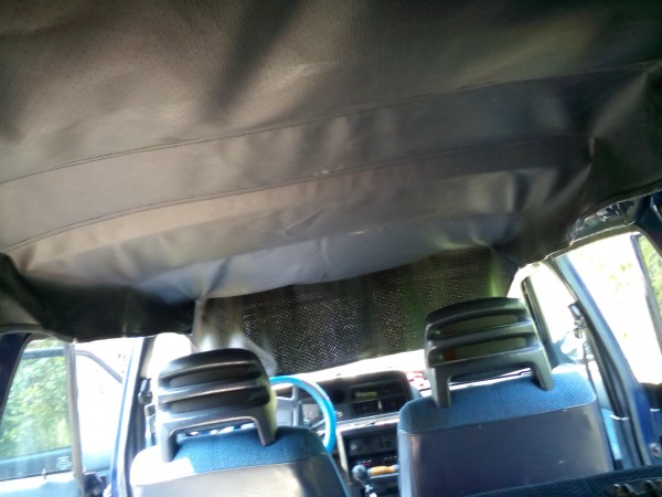

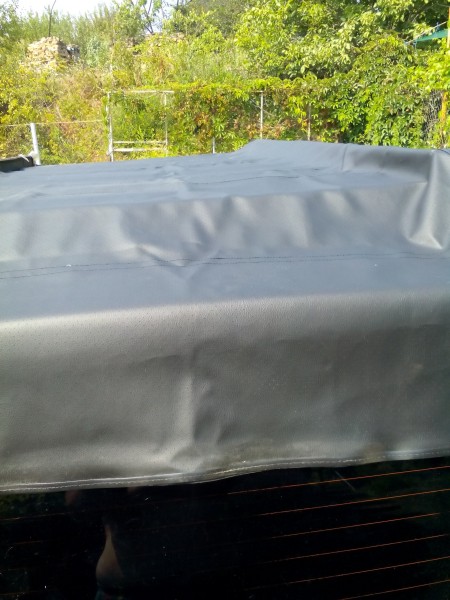

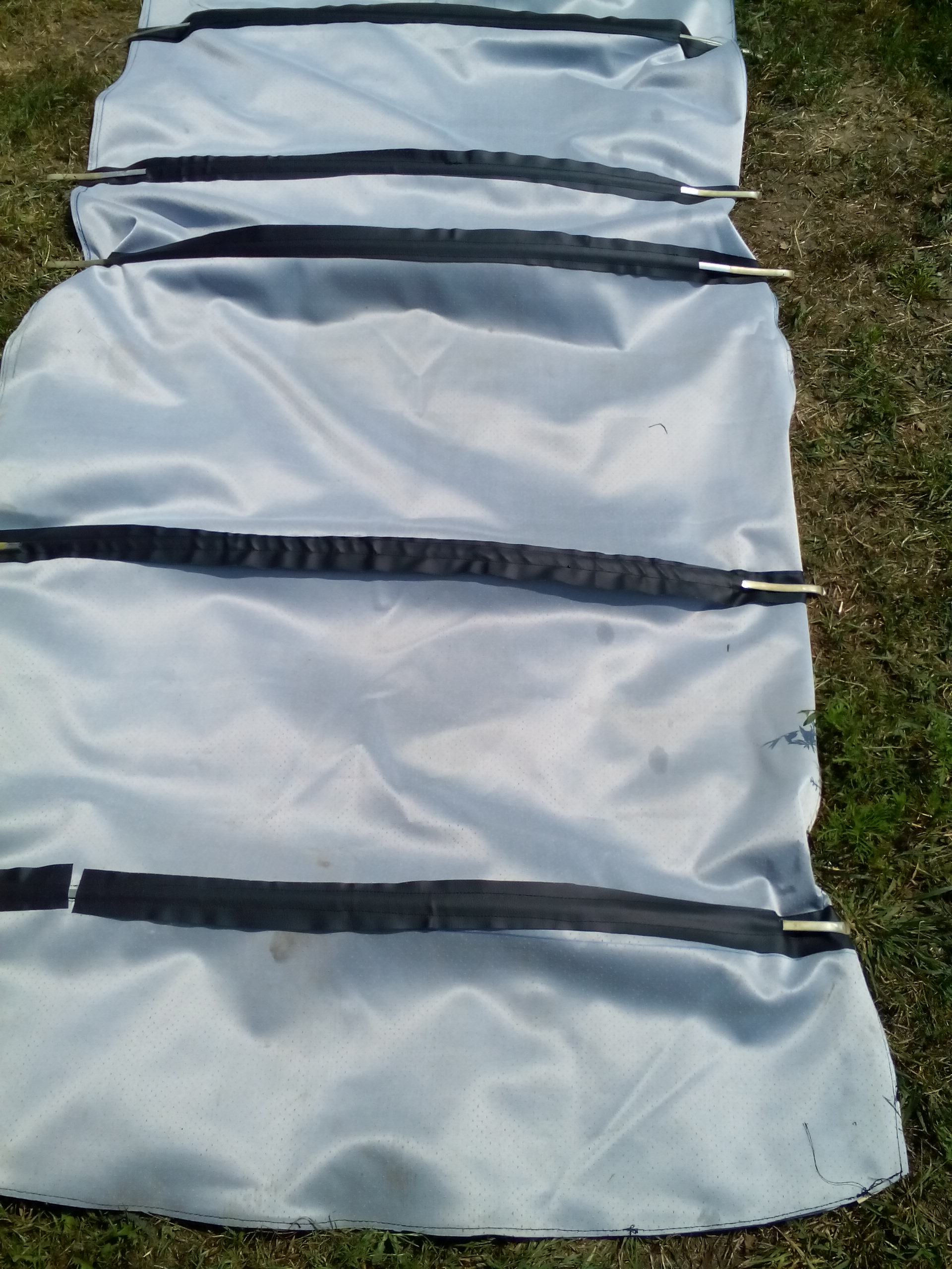

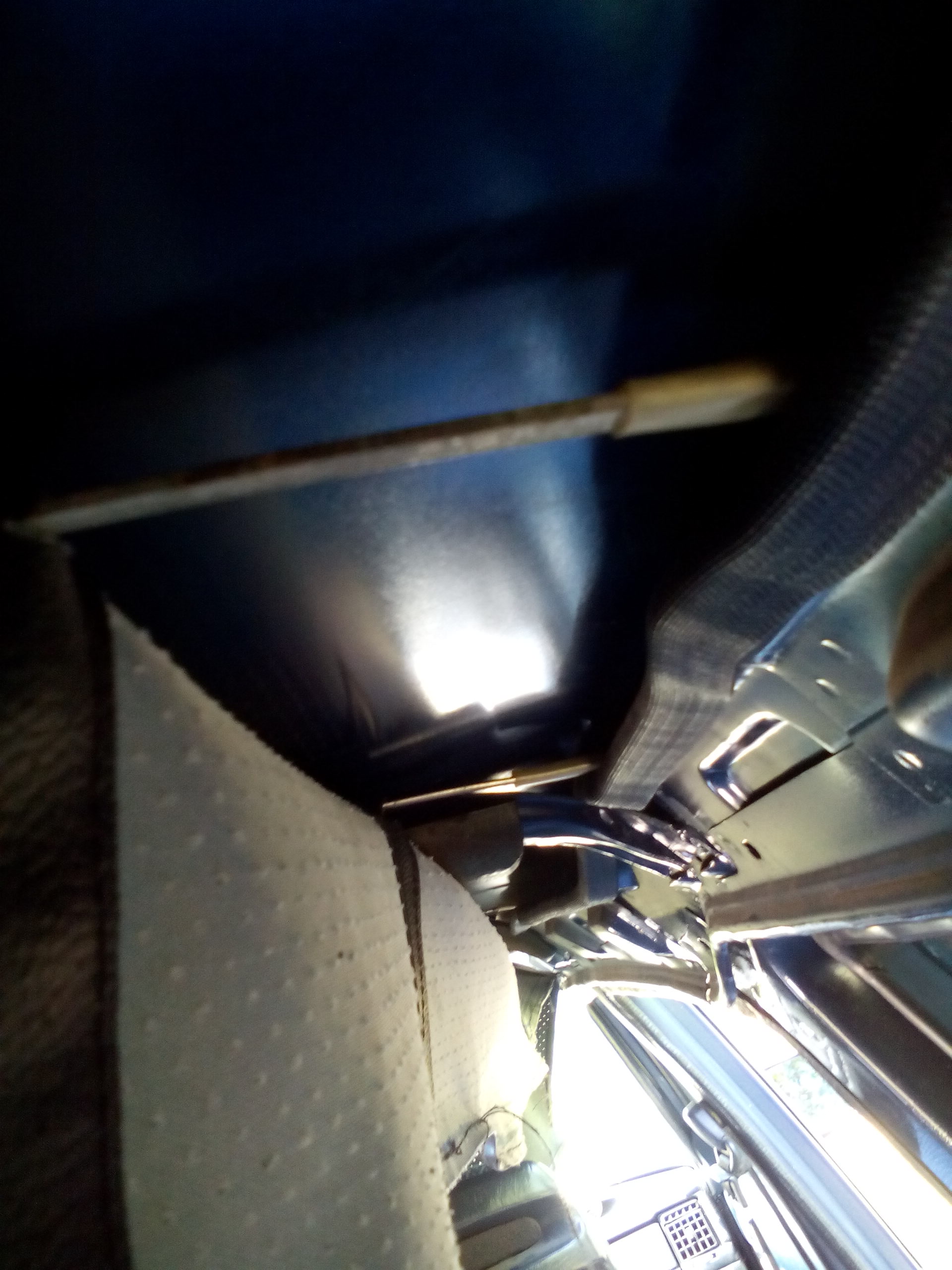

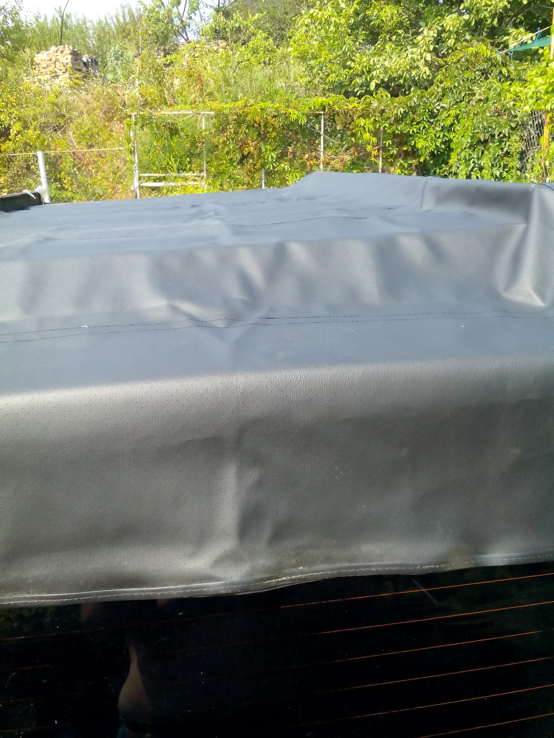

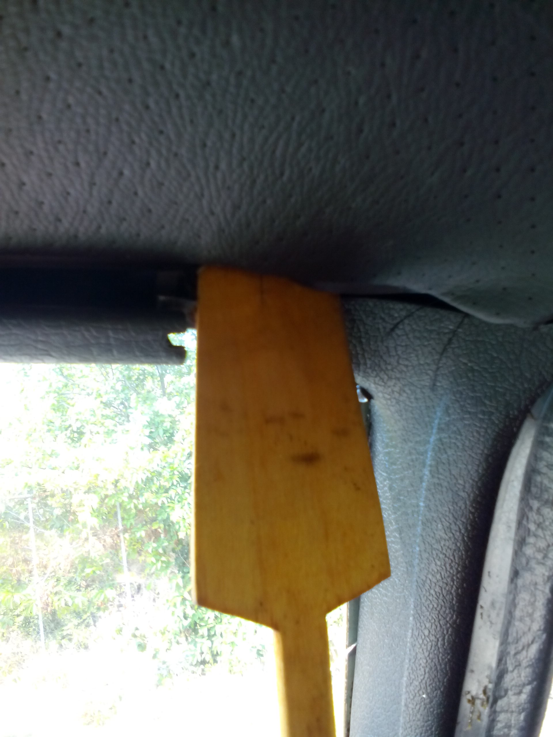

.Нужен шаман с бубном,куда их5шт упереть??Какой вариант правильный?
на одних есть хлор-винилки на концах на других нет -зачем?
Установлено немного фото. Важно 4-ре длинные +одна короткая распорка-задняя. Все вставляются между листом крыши и усилитеьной панелью с хлорвинилками на концах.Выровнять по центру ткань. немного про мать шведского автопрома и результат все равно будет 8-)

На сколько я понимаю то вариант первый, там всё из-за натяжки держиться. Но ты как поставишь - отпишись, потому что у меня тоже потолок не поставлен и отдельно в гараже лежит.

потолок новопошит неохота снимать-ставить, надо наверочку один раз шоб не тарахтели!

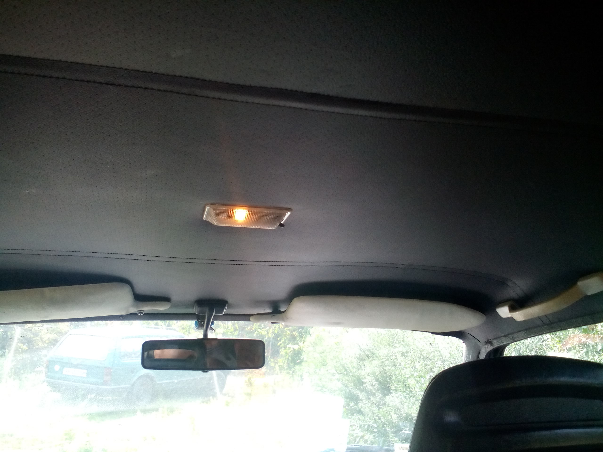

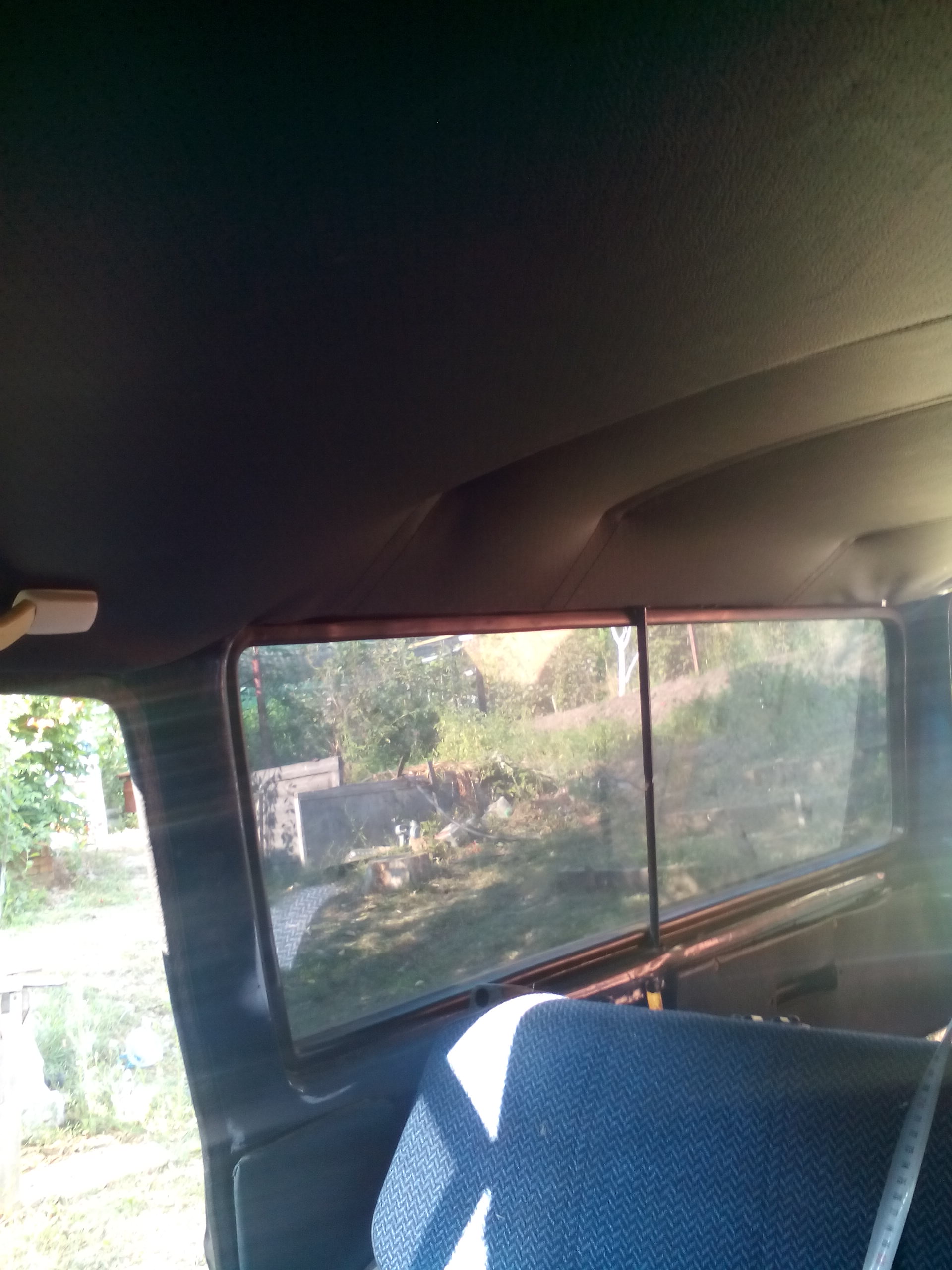

Сообщение barmalei » Вс июл 31, 2016 11:16 pm
Как-то так :moil:

молодец. так держать. реально полезная тема. Не то что некоторые, рассказывают о том, что им сегодня на сервисе масло поменяли ))
