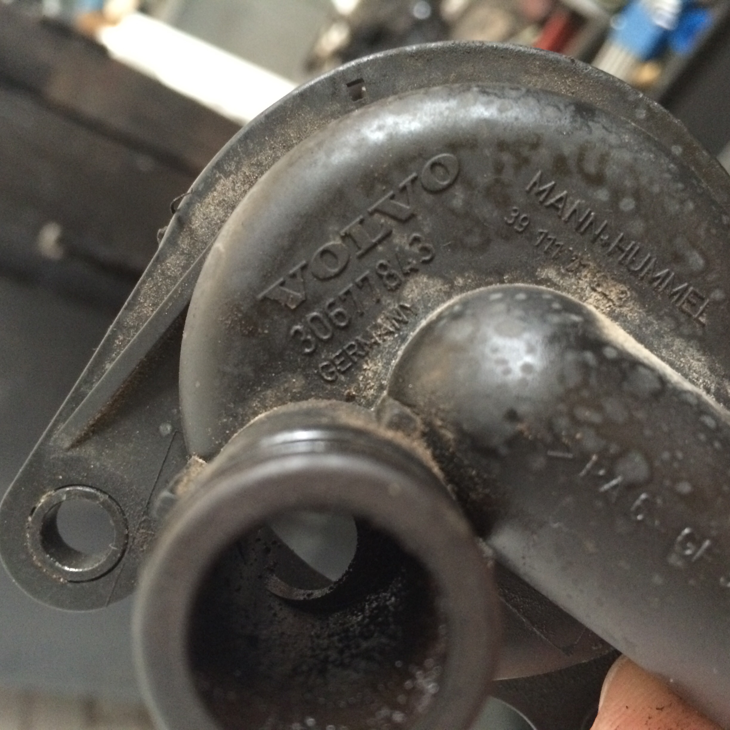

Сообщение Владим » Сб авг 27, 2016 6:00 pm
Все никак не заберу машину с установки ГБО.
Сначала баллон на 83 литра не стал, оказывается у меня не полноразмерная запаска была, а докатка; потом треснутый патрубок картерных газов, теперь клапан, такой, как на фото. Зато нашли причину почему иногда загорался чек. Через мембрану этого клапана был подсос воздуха и выбивало время-от времени ошибку по смеси.
Ищу клапан...в моем порвана мембрана.

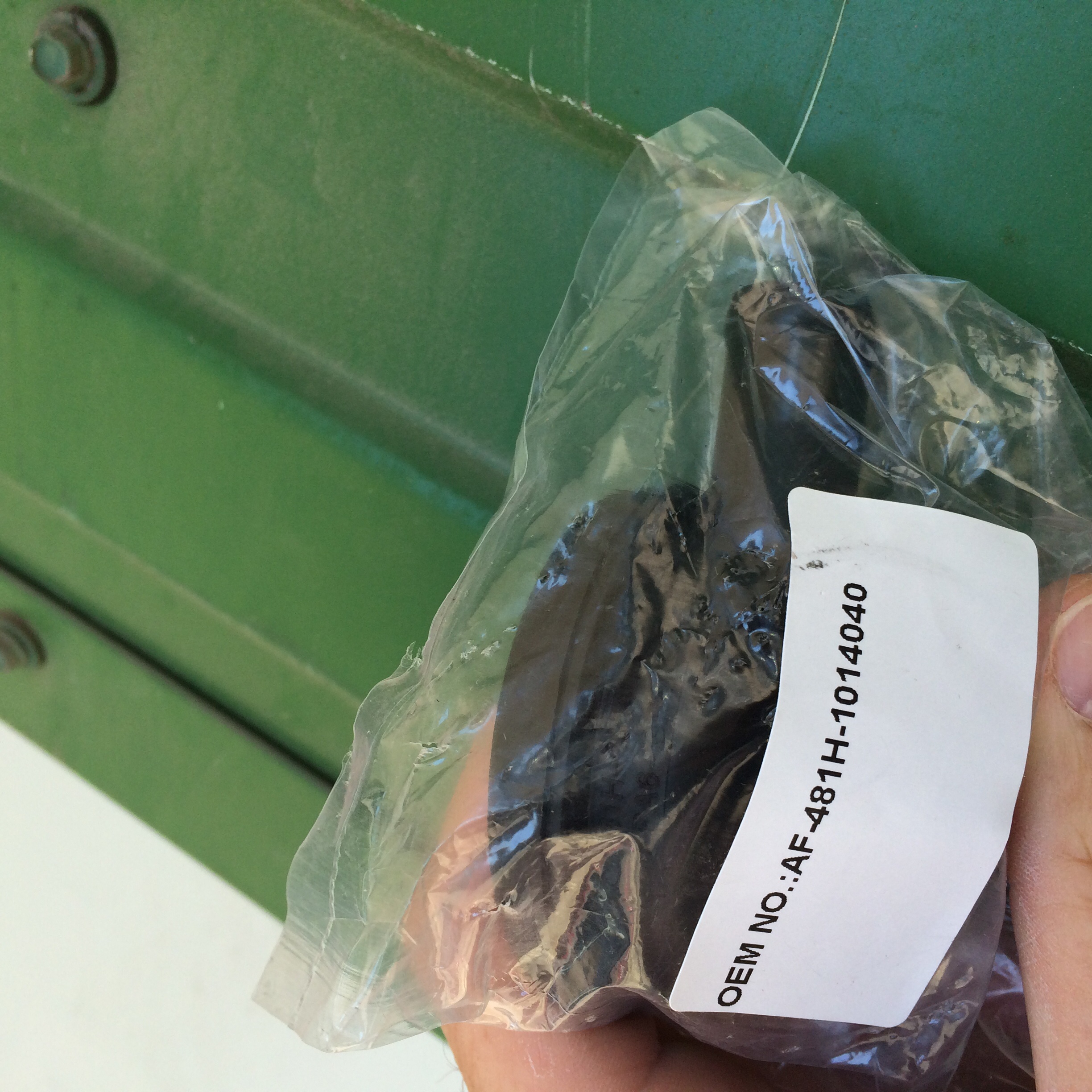

Сообщение Владим » Пн авг 29, 2016 7:47 pm
Огромное спасибо- My4a4a!
Цена вопроса нового клапана- 1800 грн. И Ждать!!! - 2 недели!
Цена вопроса мембраны в Белой Церкви - 500 грн.
Цена вопроса похожего клапана с такой же мембраной -159 грн.
Все работает- Супер гуд.
Надеюсь завтра забрать машину.
Калибруют форсунки...
