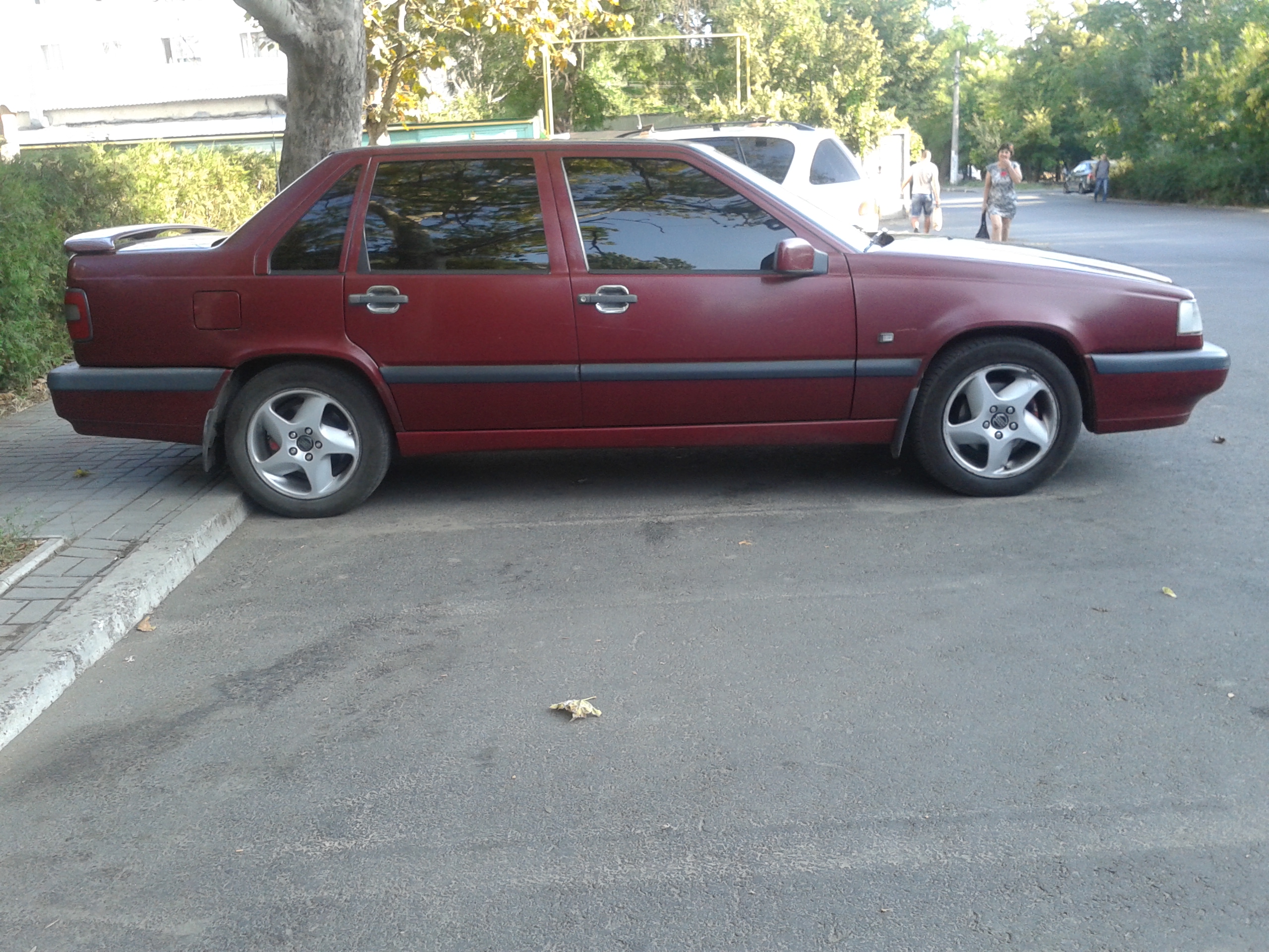

У меня авто Вольво 850 Т5 1994 г.в., седан.
Спереди стоят амортизаторы SACHS 553 058 (масл.) и пружины Lesjofors 40 958 23 (дизель). Сзади амортизаторы SACHS 105 828 (г/м) и пружины Lesjofors 42 958 11 (универсал).
Менял все сразу. Проездил на них более 100 тыс км. Сейчас хочу снова все поменять, т.к. просел задок и поднялся передок. В багажнике газовый балон. На трассе при скорости более 160 машину подымает. В городе конечно удобно) Клиренс около 21 см. Когда сзади два пассажира, передок еще выше поднимается.

на задок нивоматы со своими пружинами, или проставки под старые-новые обычные пружины. пружины от универсала задок не поднимут, они только добавят жесткость, шо хуже при пустой машине.
по передку тут или клиренс или скорость. перед зимой лучше оставь от дизеля, тем более они уже просевшие за 100000 пробега.
