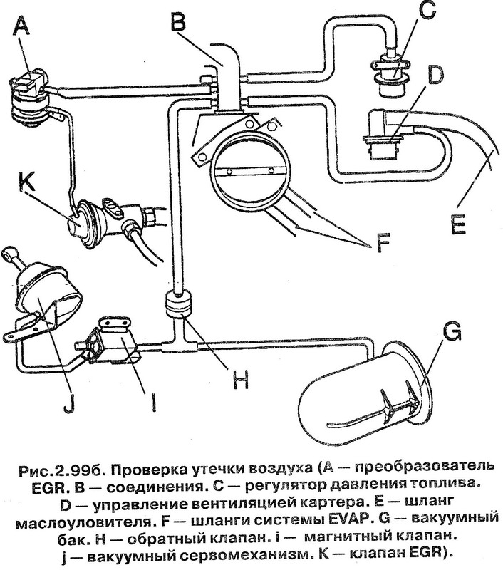

Разбираясь с вакуумными шлангами наткнулся на один, идущий от елочки через электроклапан под двиг. В книге написано, что это вакуумный сервомеханизм (J на рисунке).
Собственно вопрос: какую функцию он выполняет и где таки находится? Описания в книге не нашел.
З.Ы. О машине: 850GL 93-го года В5204 EZ+LH

Не, турбины нету, круиза тоже. На упрощенной схеме расположения элементов он вроде бы как находится где то под впускным коллектором. Но что он там может делать - не знаю. :-P
З.Ы. Под педалью газа посмотрю внимательней, но при первичном осмотре ничего подобного там не видел.

Поставил вадис и там нашел этот привод: написано, что это вакуумный сервопривод системы V-VIS.
V-VIS это, по идее "Регулируемая система впуска фирмы Вольво" (Volvo Variable Induction System).
Вот только что она делает и как работает - не понятно :o

меняет среднюю длинну впускного тракта за счет обводного канала

Да, спасибо. Осваивая вадис, нашел схему и описание привода.
Как я понял, обводной воздушный тракт закрывается в диапазоне до 1800 и от 4700об/мин.
Теперь осталось выяснить, работает ли это у меня и как сказывается его работа на характеристиках двигателя.
