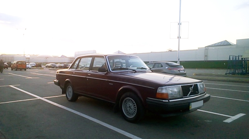

Чуток "полирнул" ручками. Недорогой пастой Farecla G3. Краска выгоревшая, а хочется чтобы был блеск. Результат довольно приличный. В прошлый раз полировал в 2012, хватило года на 2.

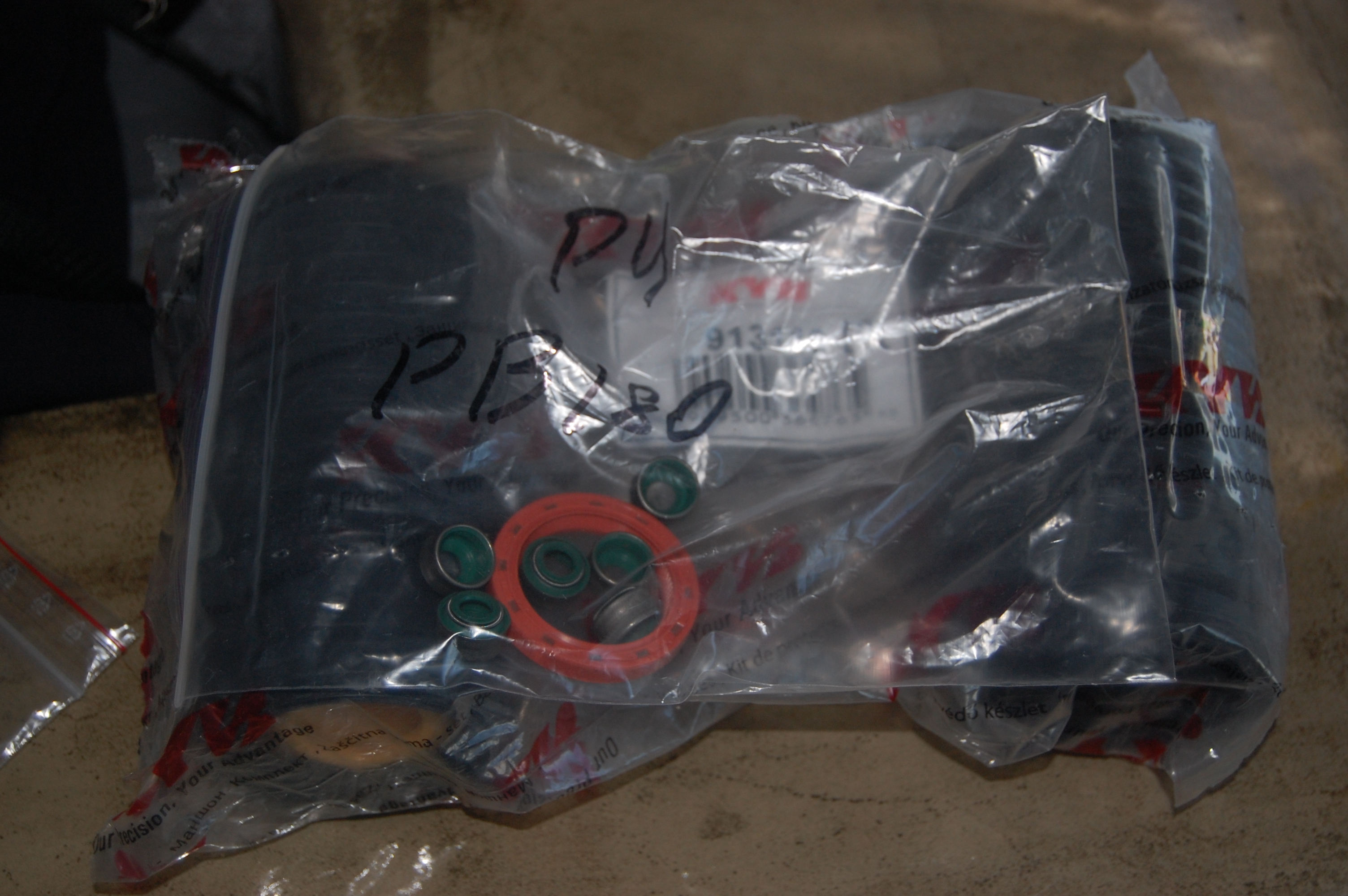

Приехали некоторые детальки.
- пыльники и отбойники передних стоек. (Когда менял амортизаторы - не смог найти оригинальные пыльники и поставил "оригинальные восьмерочные", которые не выходили и 5 тыс - "оригинально". "Какашка" абсолютная)
- детали ГРМ - шайбочки регулировочные, сальники клапанов, шумоподавительные втулочки, прокладка крышки ГРМ
- моторное масло и фильтр
- И главное! детали тормозной системы - отреставрированные суппорта, новый ГТЦ, шланги, трубочки.
Артикулы по деталькам, может кому будет полезно:
Приводной ремень ГРМ - Contitech CT643
Ролик ГРМ - Powergrip T41081
Сальники распредвала и промежуточного вала - ELRING 336998
Сальники клапанов (только впуск) - VOLVO 1306630
Демпферы клапанов (шумоподавительные) - VOLVO 3514432
Тарелки регулировочные для клапанов - Metelli 03-0020 - 03-0045
Пыльники и отбойники передних стоек - KYB 913 116
Прокладка клапанной крышки - GOETZE 31-026 432-06
Огромное спасибо Коле за реставрацию суппортов!! Сергай Иванычу за трубки!
Впереди установка.

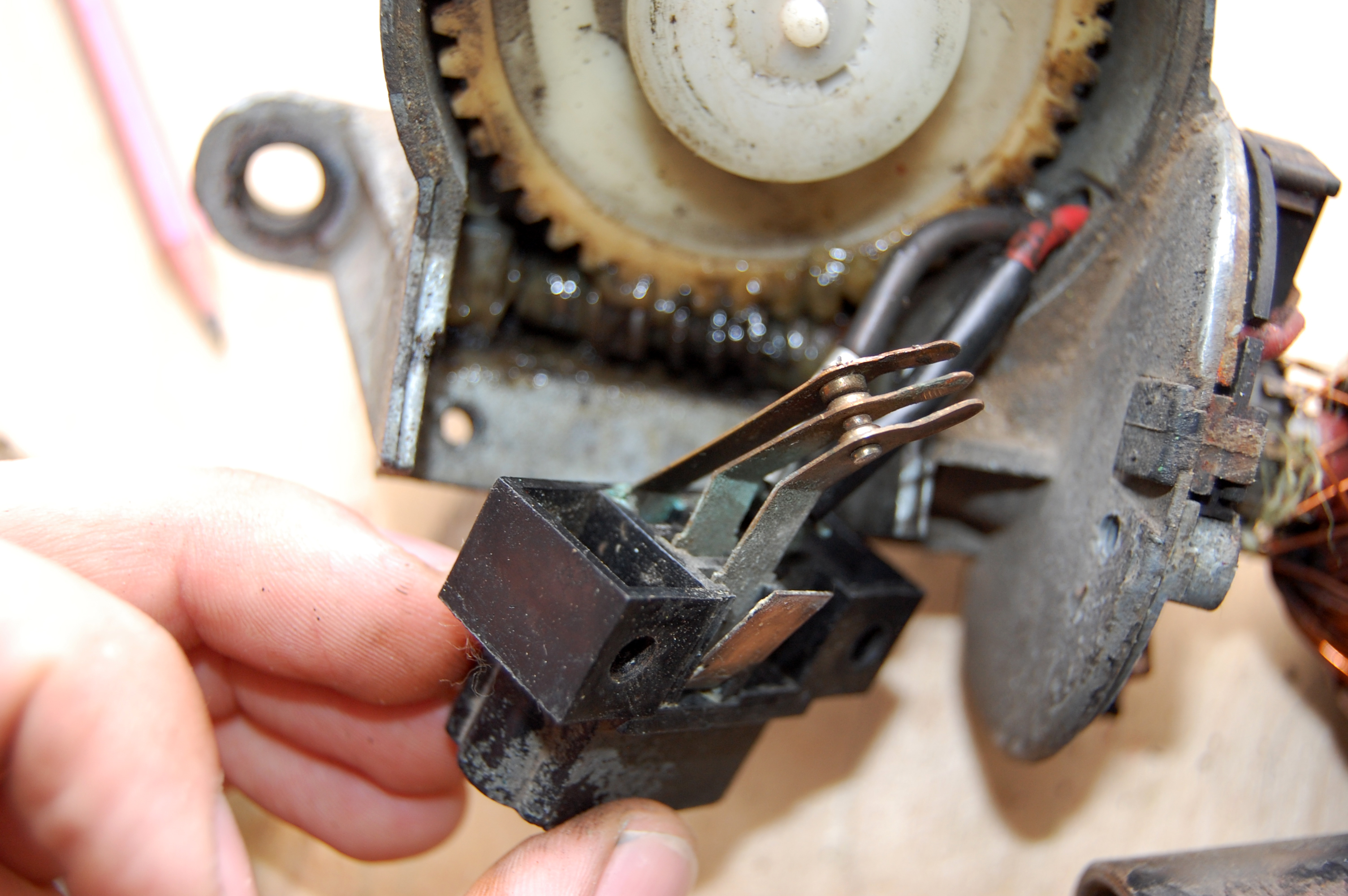

Ремонт моторчика дворников.
Симптомы - шум при работе дворников, потеря мощности моторчика.
Вскрытие показало, что один из магнитов отвалился и сместился.
Коллектор тоже слегка уставший.
Контакты ок но медь окислилась.
Зачистил - обезжирил - поклеил магнит.
Зачистил заодно контакты и коллектор. Затем обезжирил, собрал и поставил на место.
Теперь все работает как надо.
