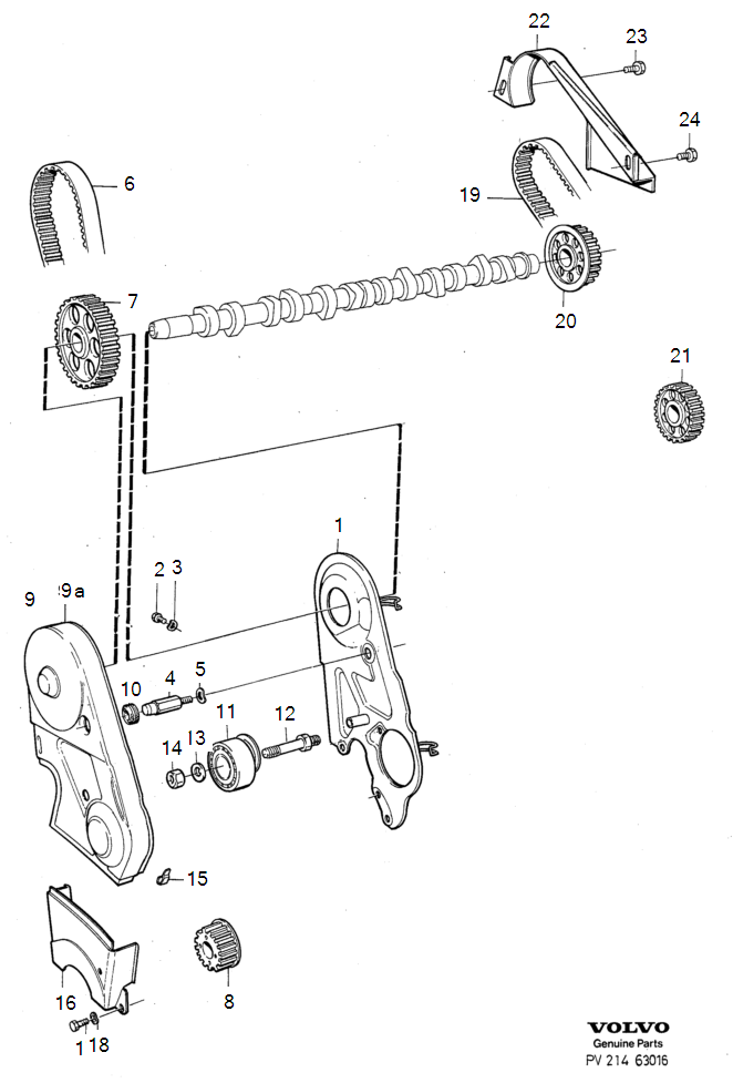

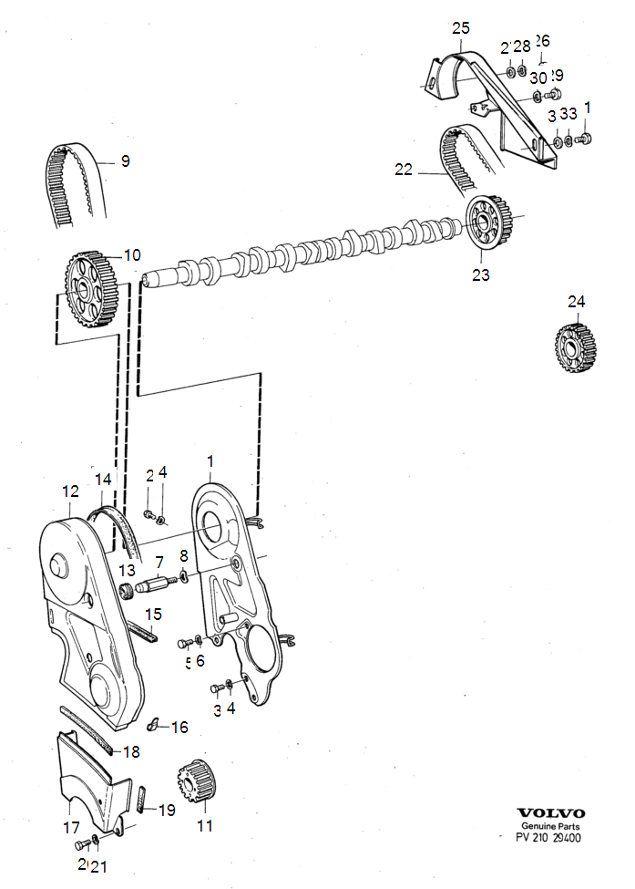

Обнаружил странную разницу между ГРМ D24TIC на 760 '87 и 940 '94 и, соотв., возникла пара вопросов:
1. на схеме 760 нет натяжного ролика (деталь #11 на схеме 940). Может кто-нибудь подсказать, где искать его на схемах для 760 '87? Насколько он идентичен с 940? Или на 760 его действительно не было?
2. один из ремней отличается (деталь #9 на схеме 760 '87, Volvo #3507227, и деталь #6 на схеме 940 '94, Volvo #9135933). Опять-таки вопрос, насколько они взаимозаменяемы? Чем обусловлена разница? Есть ли возможность по косвенным признакам определить, какой сейчас стоит у меня?
Схема 760 '87: http://www.catcar.info/volvo/?lang=en&l ... gwNDU0NzYz
Схема 940 '94: http://www.catcar.info/volvo/?lang=en&l ... gwNDU2ZTgw
760 '87, D24TIC ГРМ
940 '94, D24TIC ГРМ

88 год натягивается водяным насосом, а 94 роликом. ремни разные и насосы тоже...
