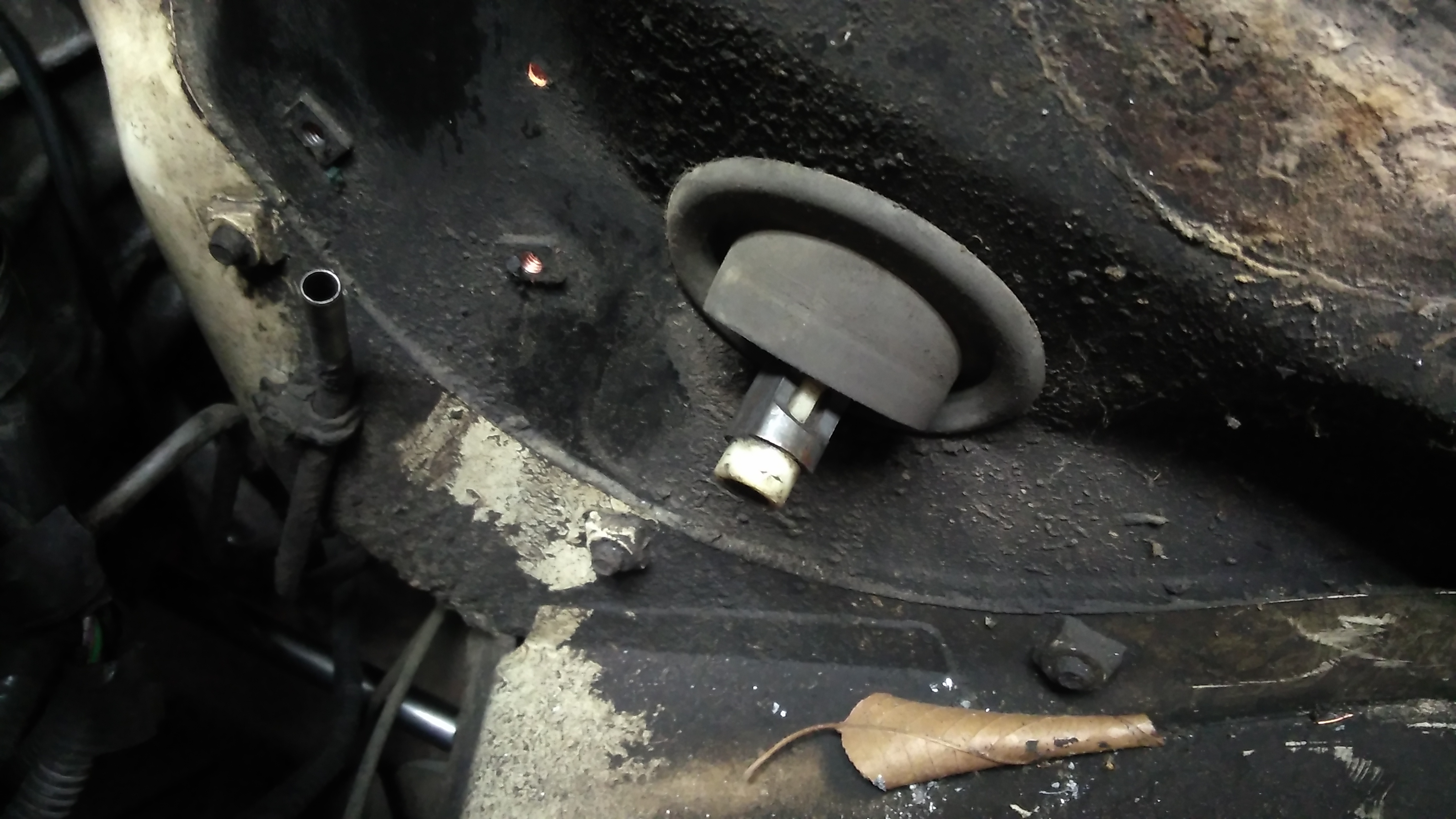

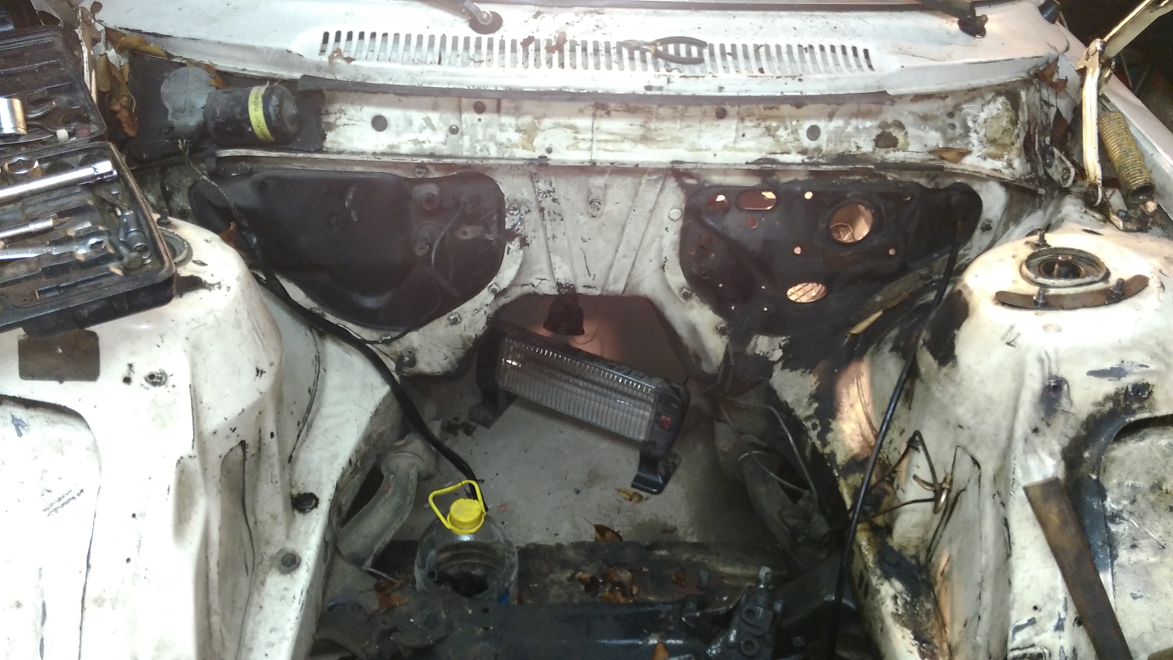

Ну начнем. Переехали мы гараж и понеслась. Удалено все из под капота, удалено торпеду, педальний узел,колона. И вот новость, заводом заложено отверстие под гидравлическое сцепление,нада то досверлить и все. Еще вакуумник от 960 97года. И еще прикол, так как мотор и проводка вся с 960 я решыл примерять рулевую колонку, как я был рад когда она стала как родная. Теперь в двойке будет серворуль. Мотор почти годов к запиханию в моторный отсек. Всем добра. :D

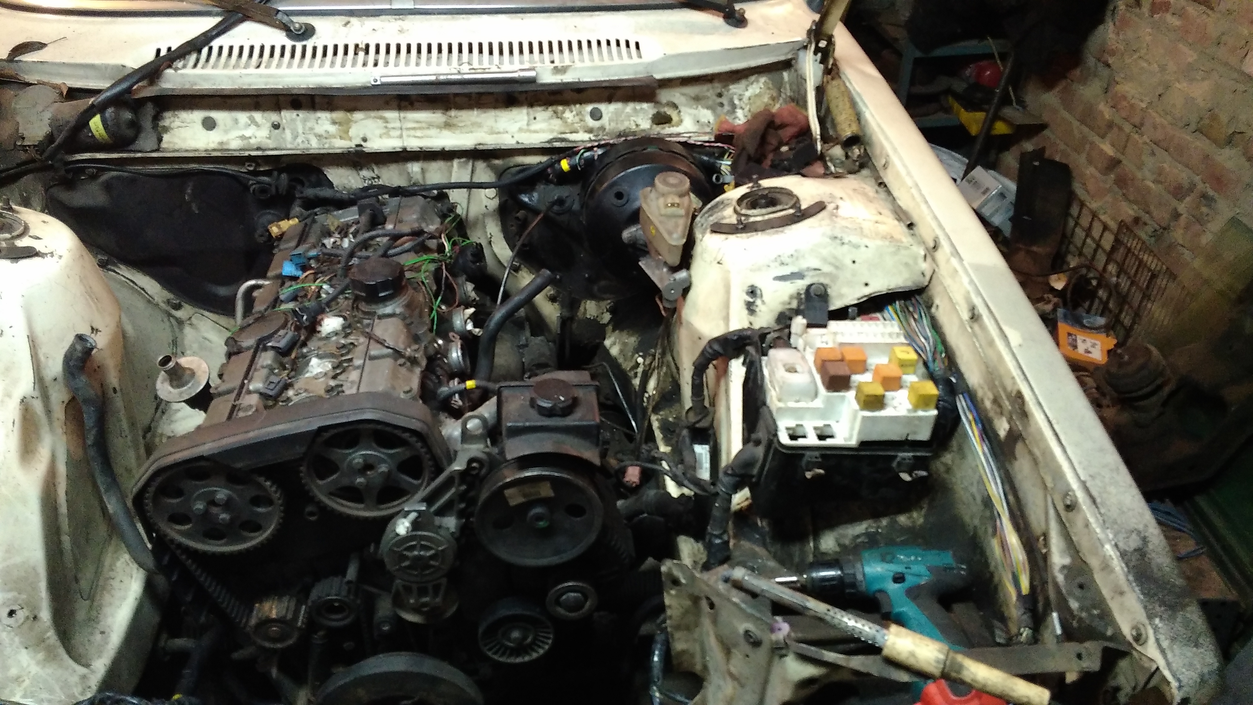

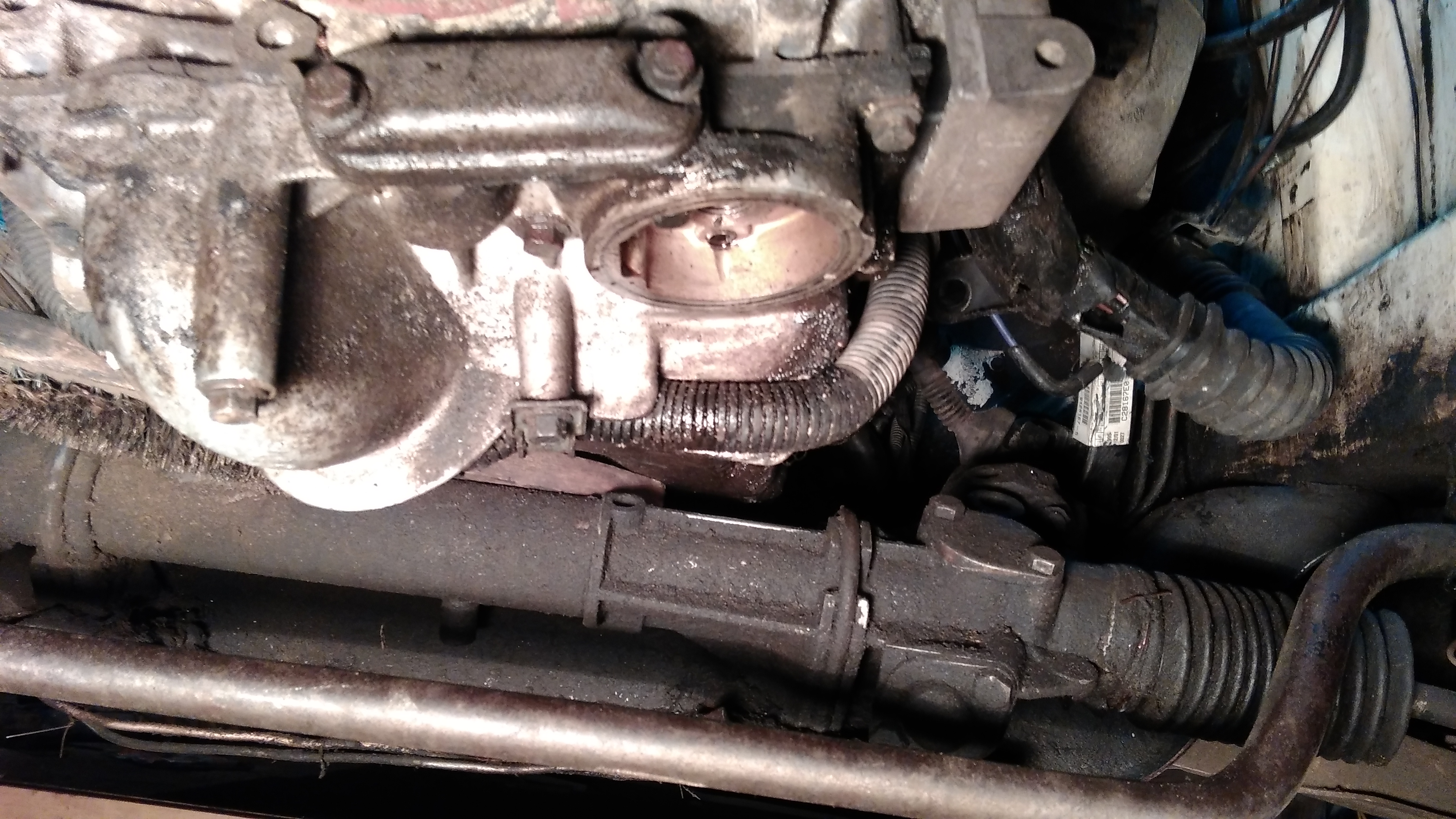

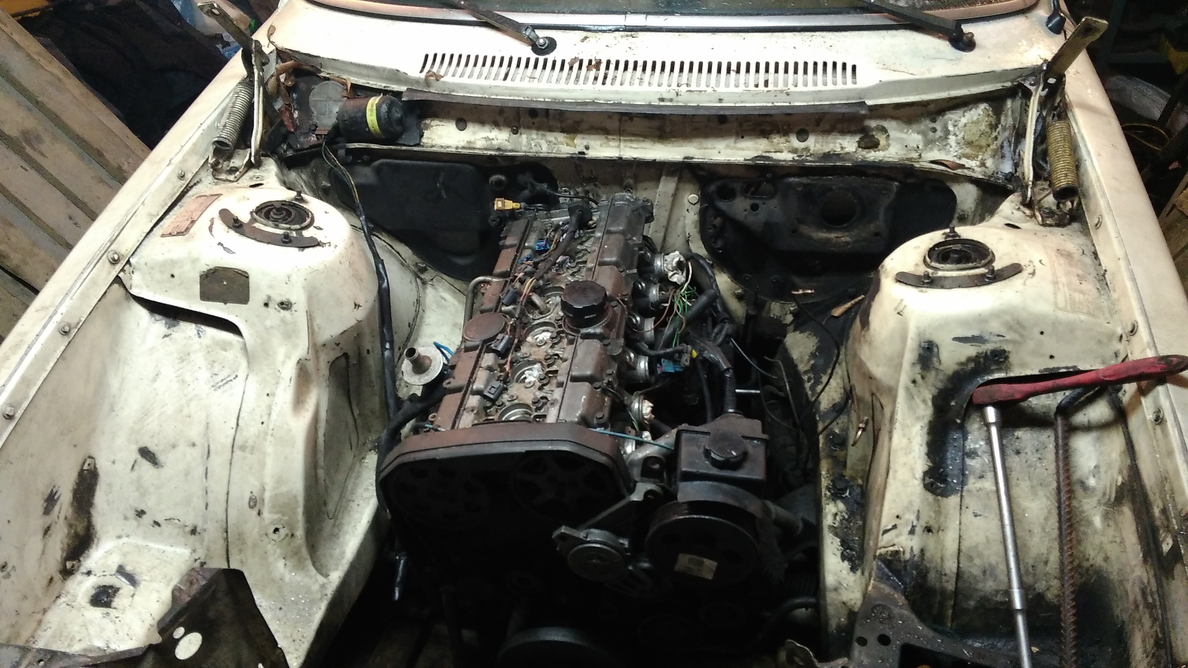

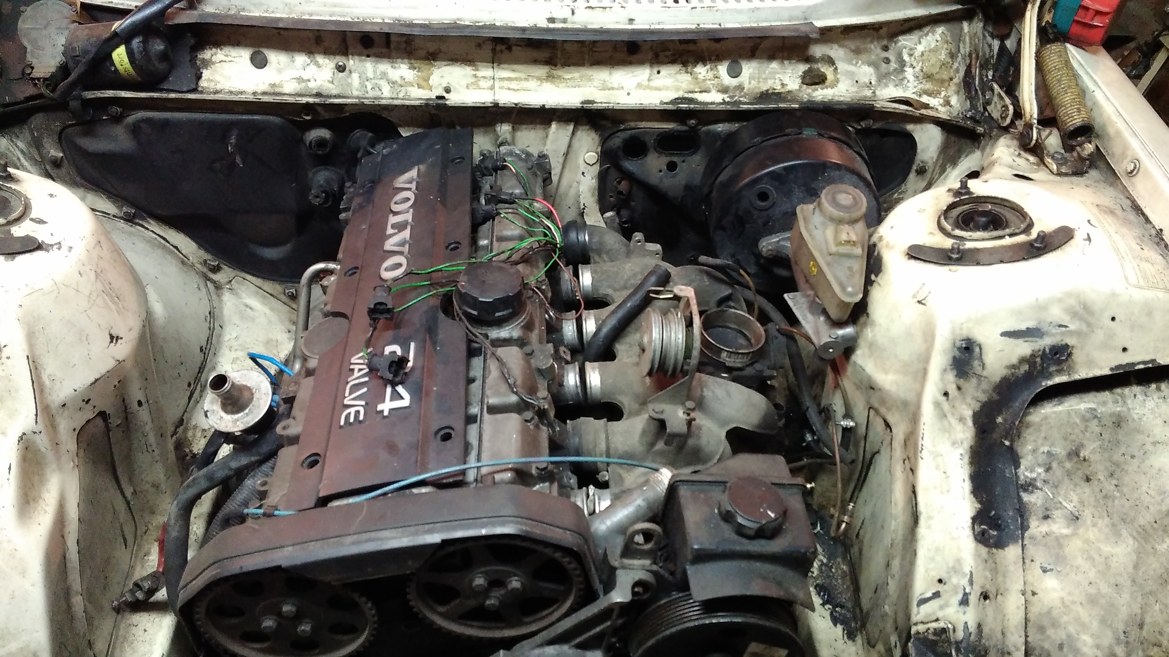

Повідомлення Djonnik23 » Сер грудня 14, 2016 8:39 pm

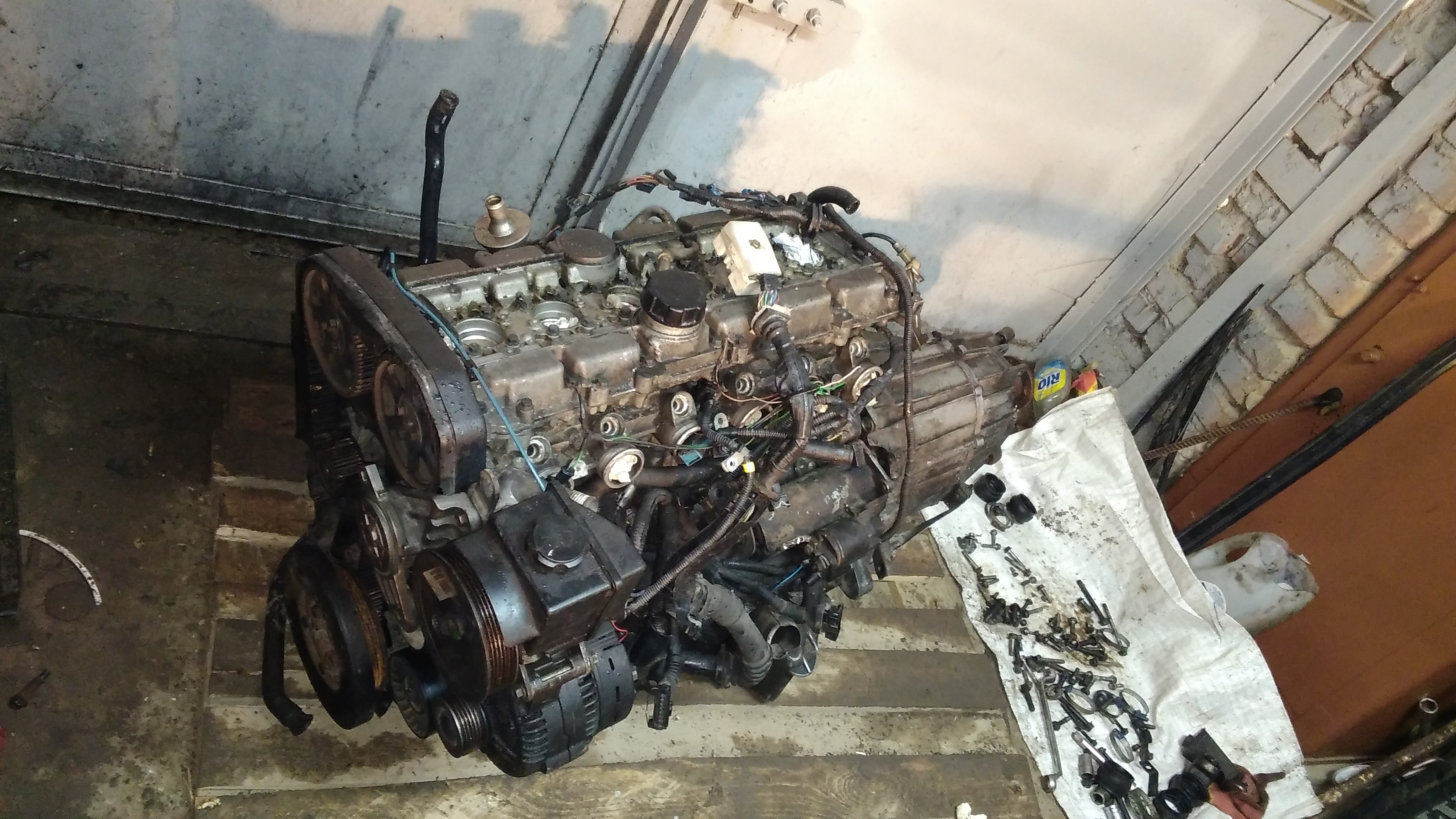

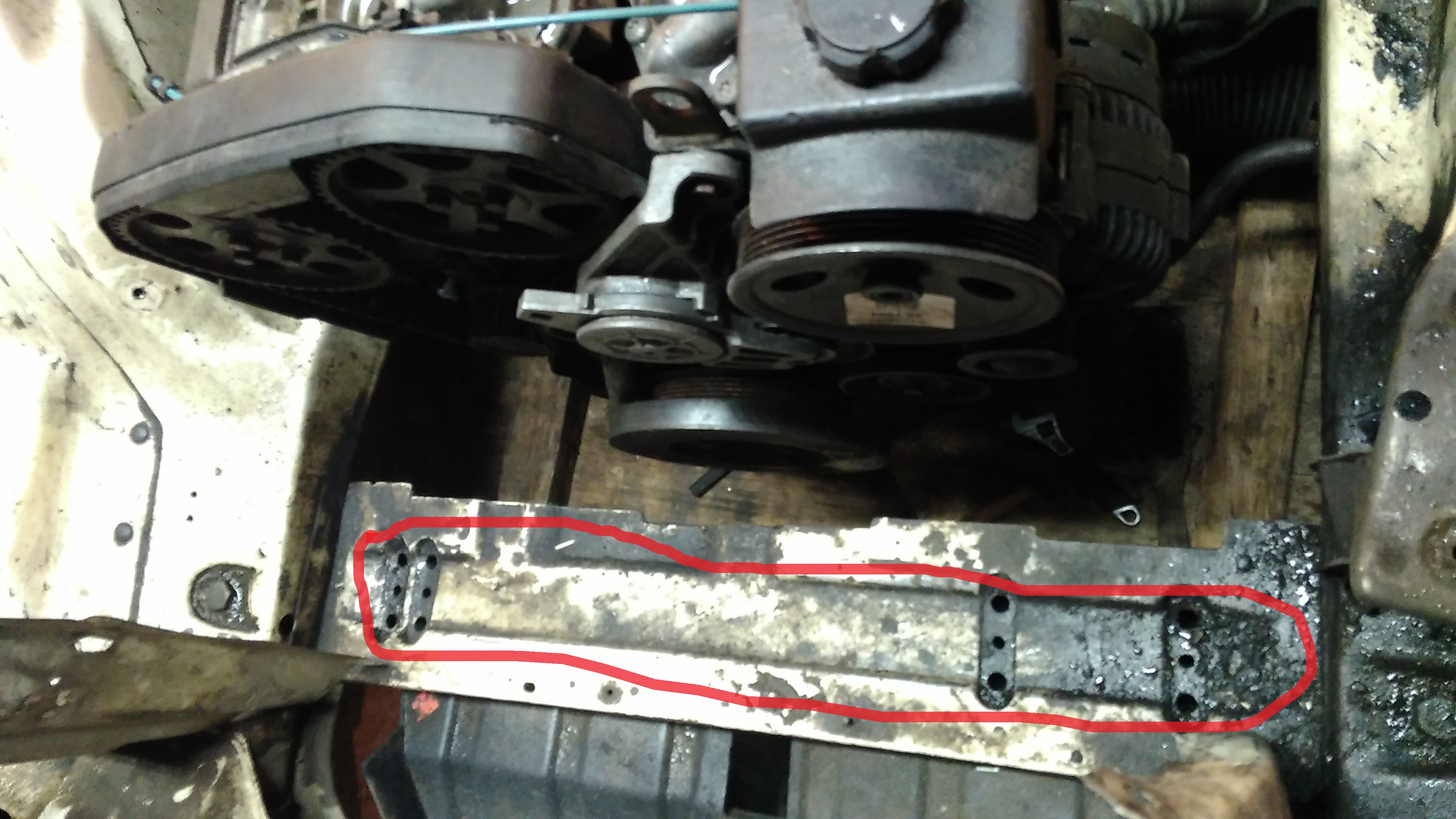

Ну и. Сегодня был тяжелый день. Все как то плохо шло. Думал всунуть двиг, но куда-то подался кронштейн под Стартер. Я подстроится, и пошёл резать колокол автомата. Кто знает о чём я те поняли меня. Сделал кронштейн, и начял пихать мотор, и тут незадача, почти вошёл и застрял, за балку доходить нивкакую. Уперся в моторный щит и балку. Ну тут собравшись с мыслями я открутил балку, и вуаля вошёл и стал как родной. Зазоры сзади и спереди гуд. Следим дальше. :-P

Re: Белый чумадан 245
Повідомлення MOOSE » Сер грудня 14, 2016 9:03 pm
ну там хоть може про кронштеныйны подушек расскажи
Повідомлень: 3719
Повідомлення Алежон » Сер грудня 14, 2016 9:26 pm
не гуд женя.бутерброт выносить чуть прийдется вентилятор не влезет,а другой не рекомендую вкипишь.ты лучше от коробаса и моторника пляши,передок то такое.ты лучше про рейку и балку расскажи
Повідомлення xoxlov » Сер грудня 14, 2016 9:31 pm
Алежон написав:не гуд женя.бутерброт выносить чуть прийдется вентилятор не влезет,а другой не рекомендую вкипишь.ты лучше от коробаса и моторника пляши,передок то такое.ты лучше про рейку и балку расскажи
Чейто вентилятор не влезет, вот тут выпиливается, и во внутрь становится родной 960 радик, Для карлсона место хватает.
Повідомлення Djonnik23 » Сер грудня 14, 2016 9:37 pm
MOOSE написав:ну там хоть може про кронштеныйны подушек расскажи
Ага сечяс взял и россказал. Все по очереди. :D
Повідомлень: 1581
Звідки: Винница
Повідомлення Djonnik23 » Сер грудня 14, 2016 9:38 pm
Алеже влезет. Там норм зазор. :D
Повідомлень: 1581
Звідки: Винница
Повідомлення Djonnik23 » Сер грудня 14, 2016 9:40 pm
xoxlov написав:
Пилить не буду. Возьму не с 960 а с 940 большой но не высокий ради, и будет мне счастье.

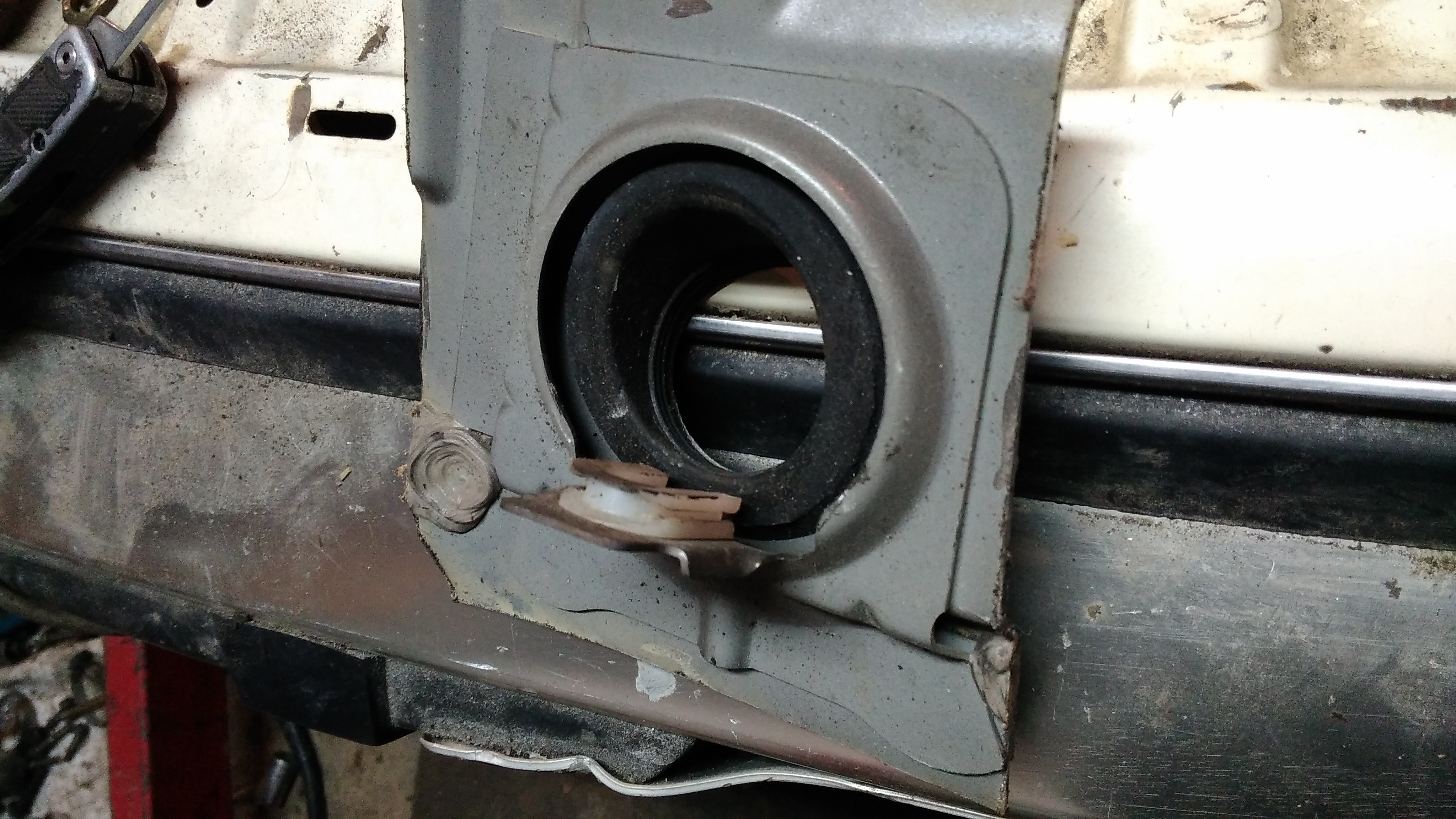

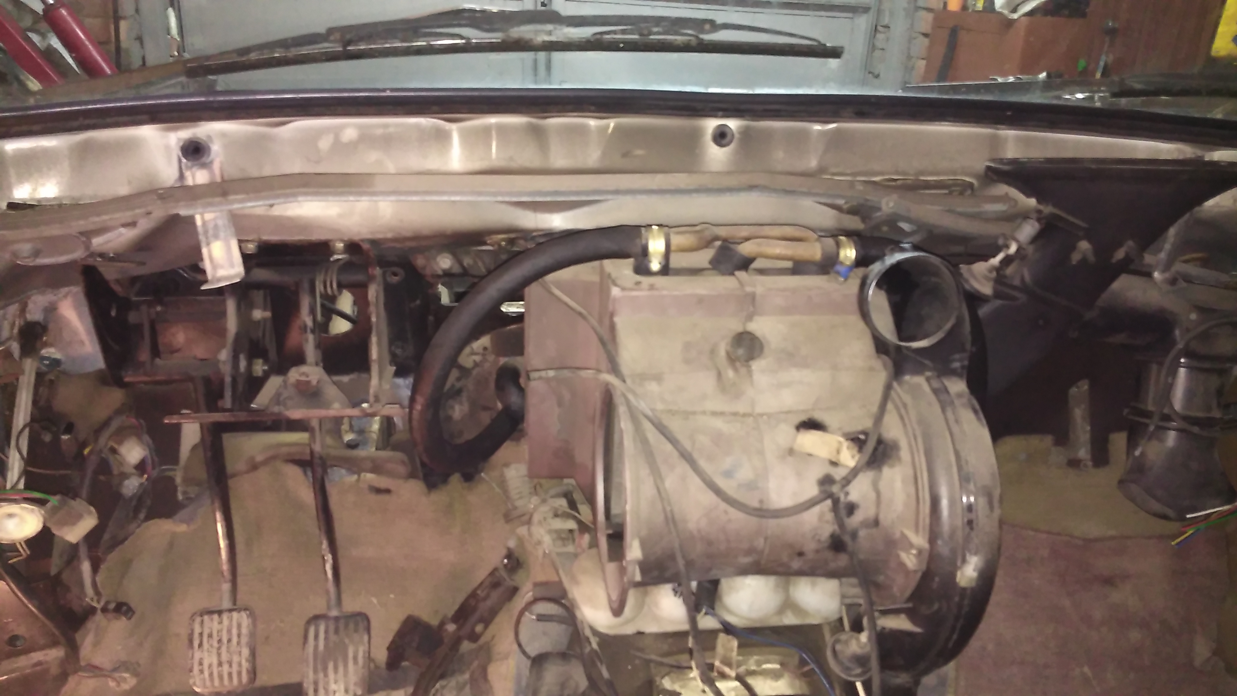

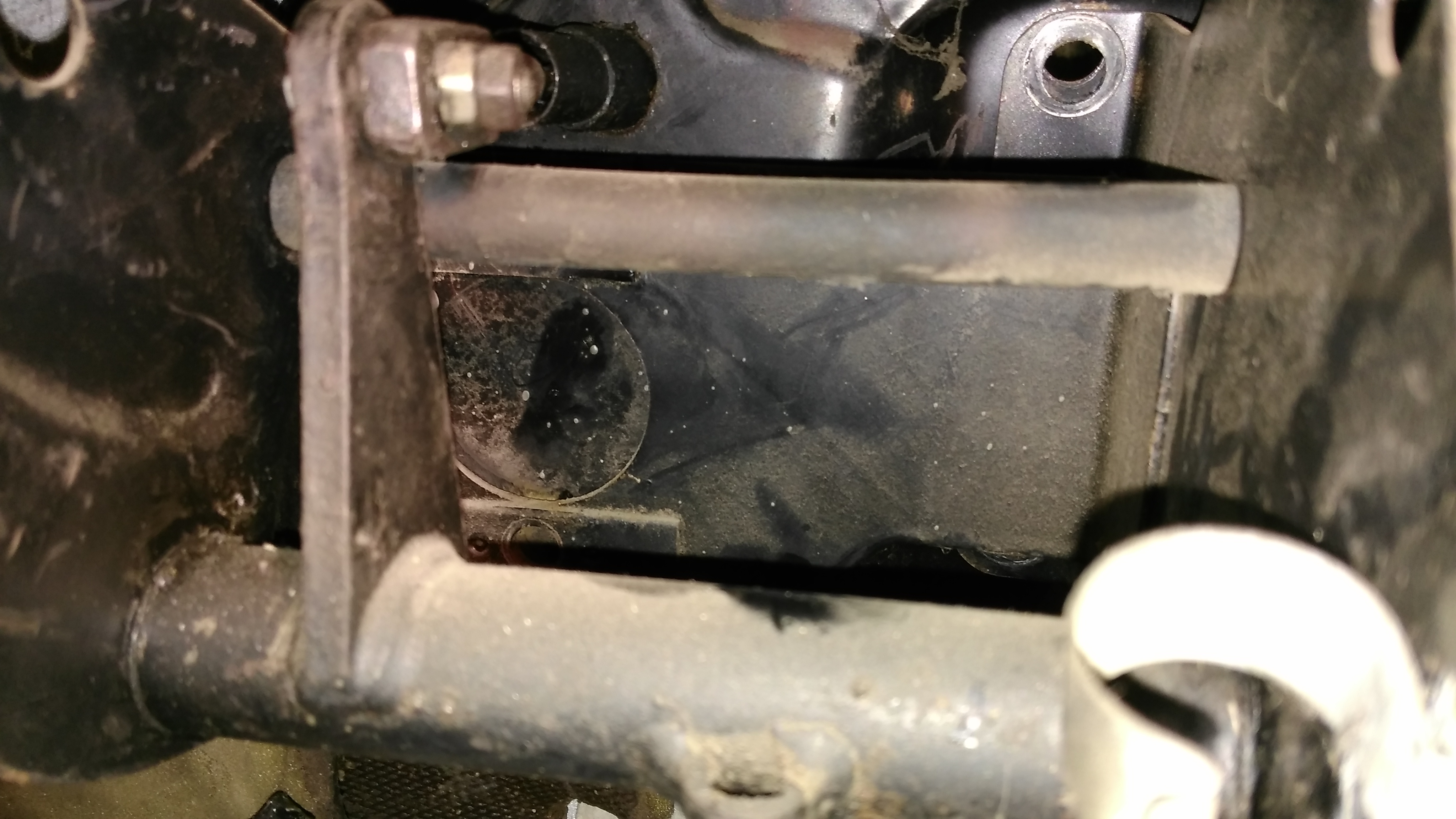

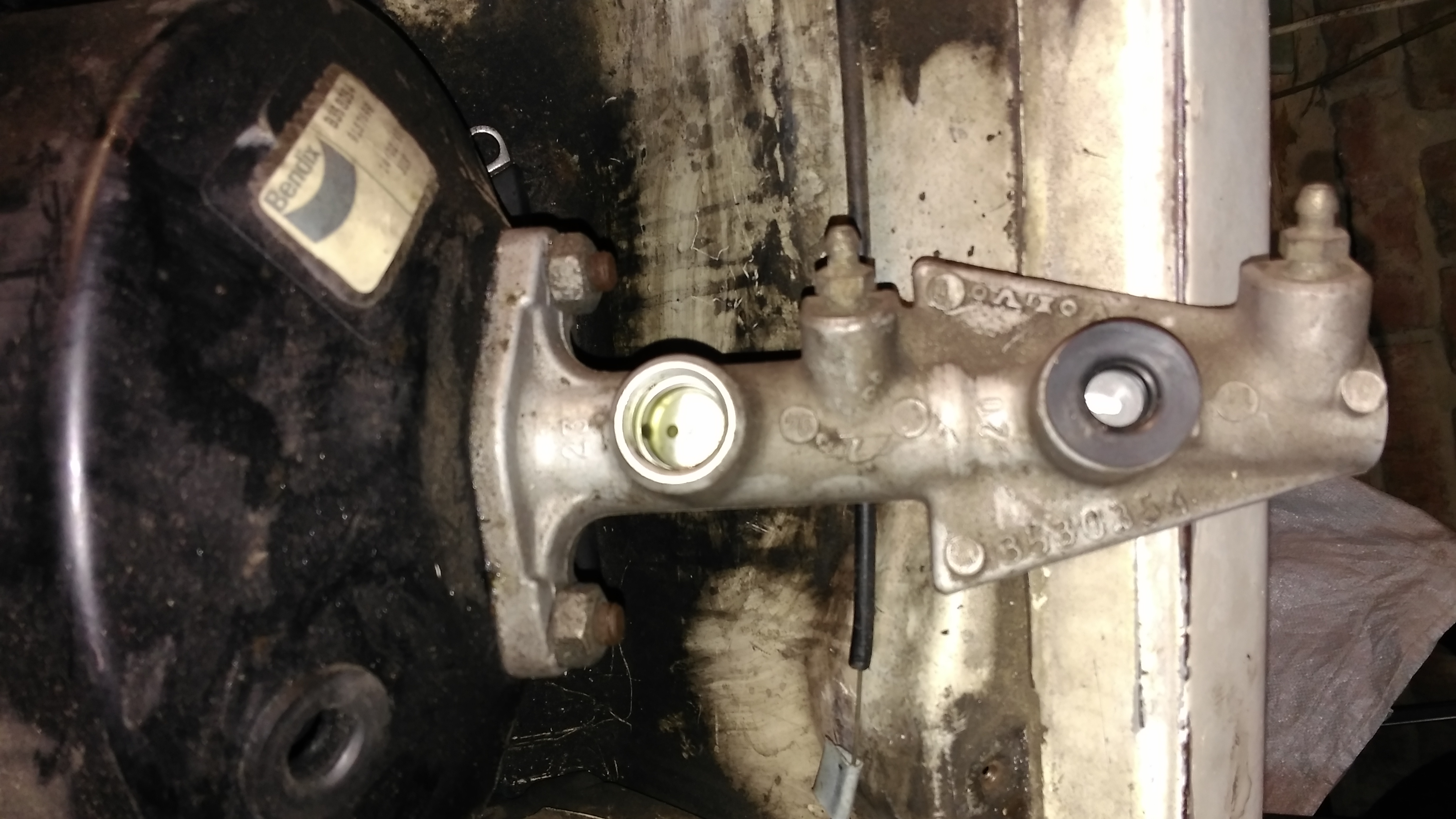

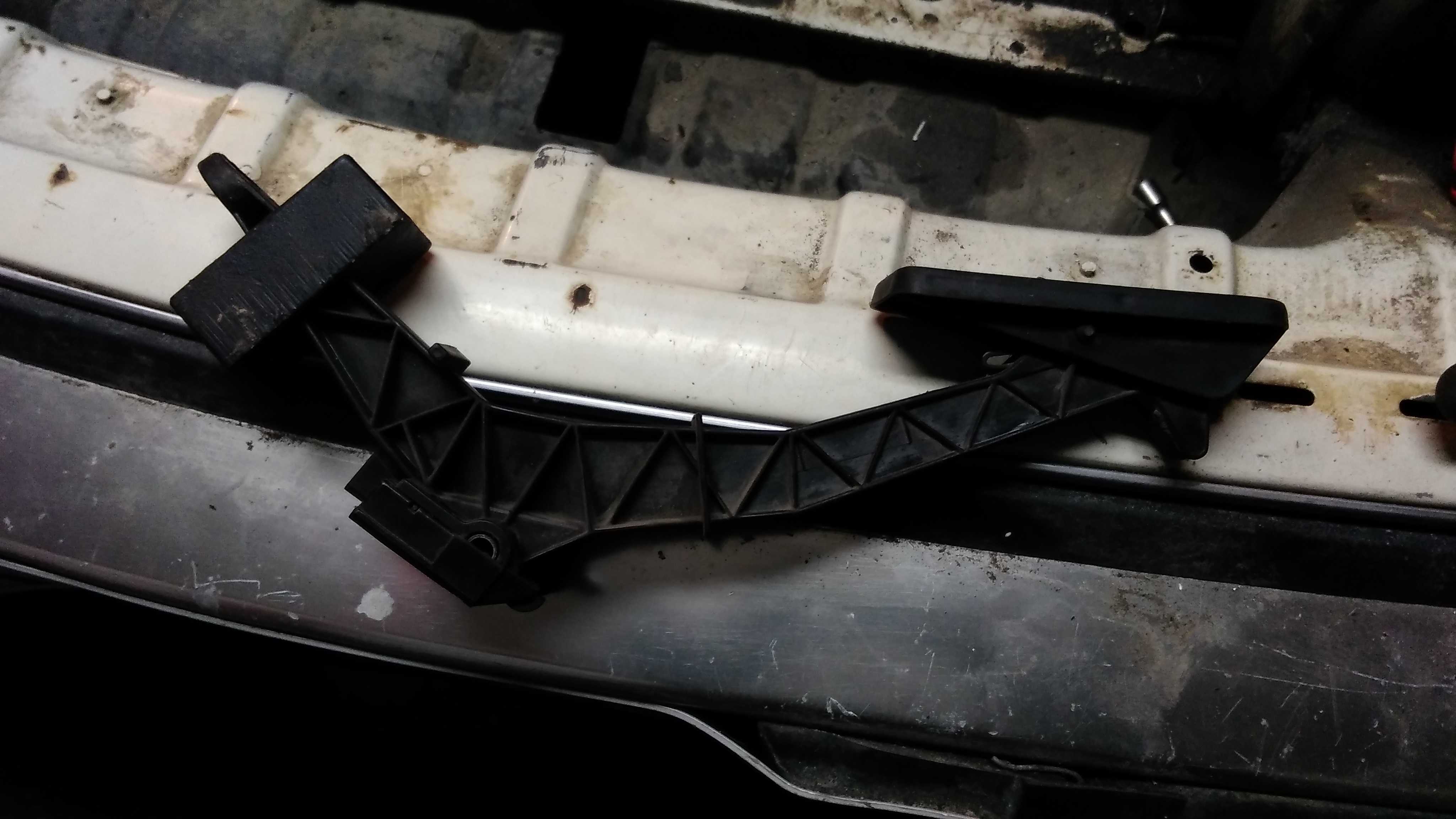

Повідомлення Djonnik23 » Суб грудня 17, 2016 7:32 pm

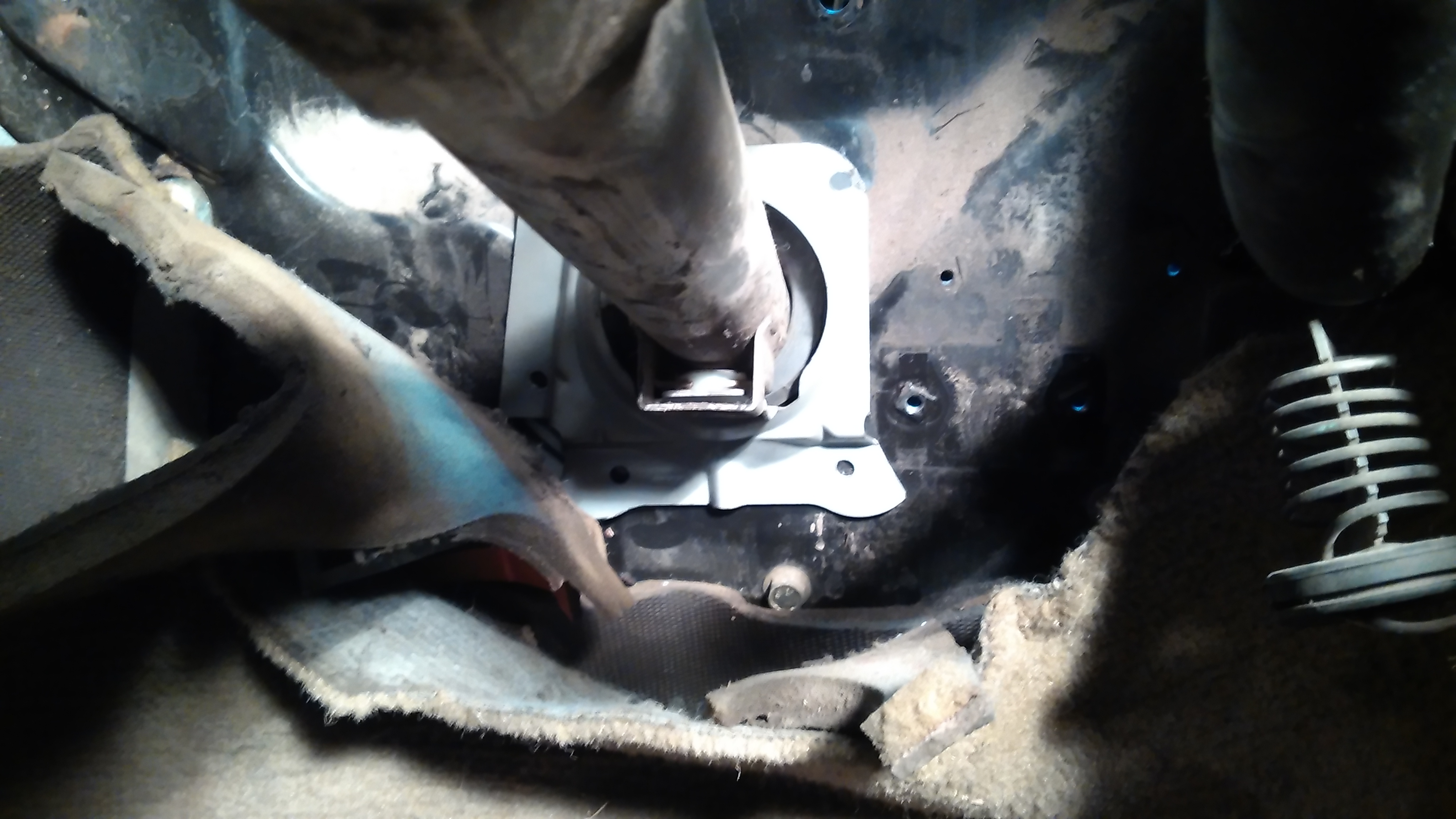

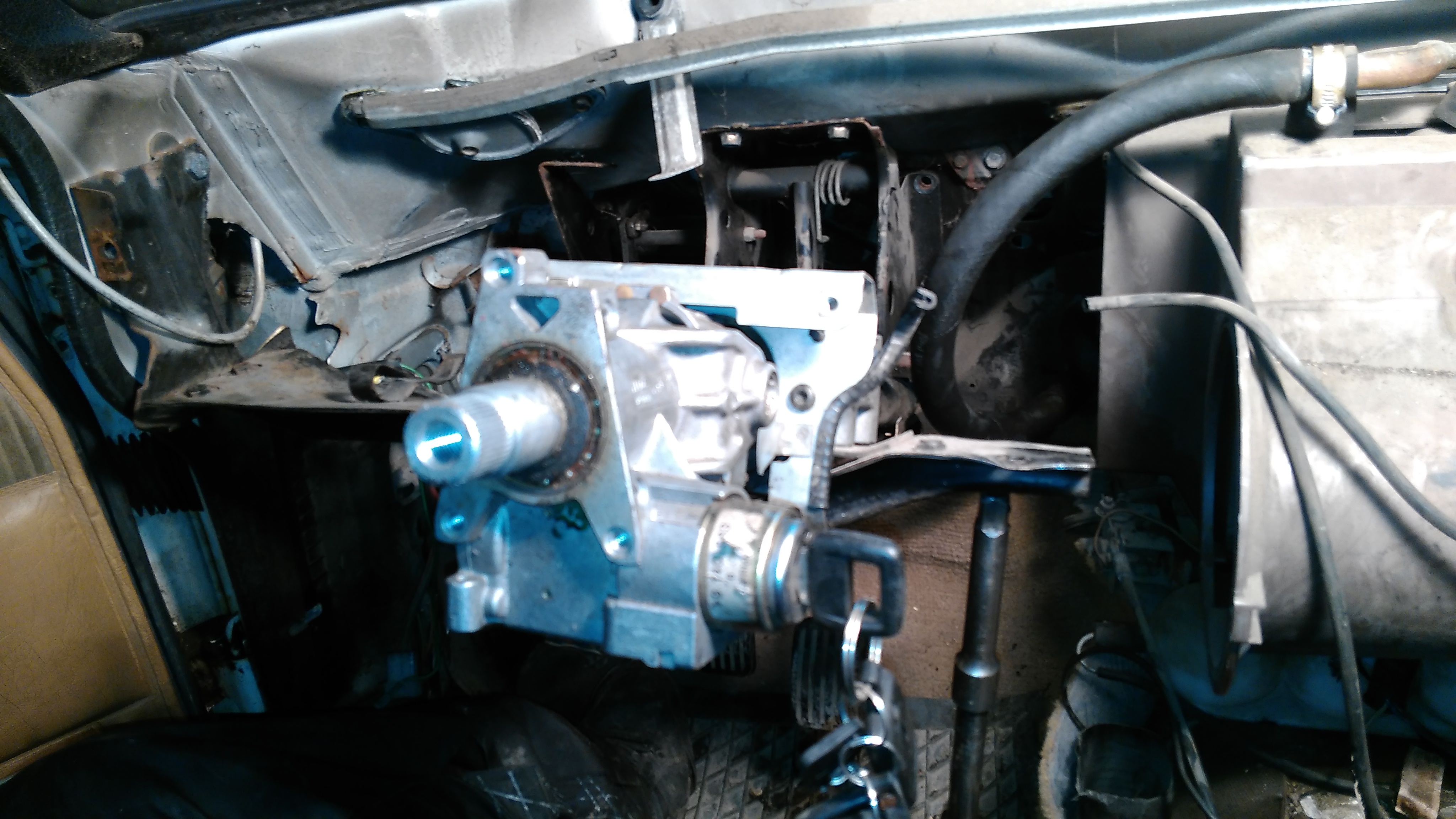

Едем дальше. Педаль, вут, гтц,гтцс и много чего. Смотрим фото.
Педаль
Примерка
Направляйка для колонки
Виход с моторный щит
Блямба под колонку
Для Алега
Повідомлень: 1581

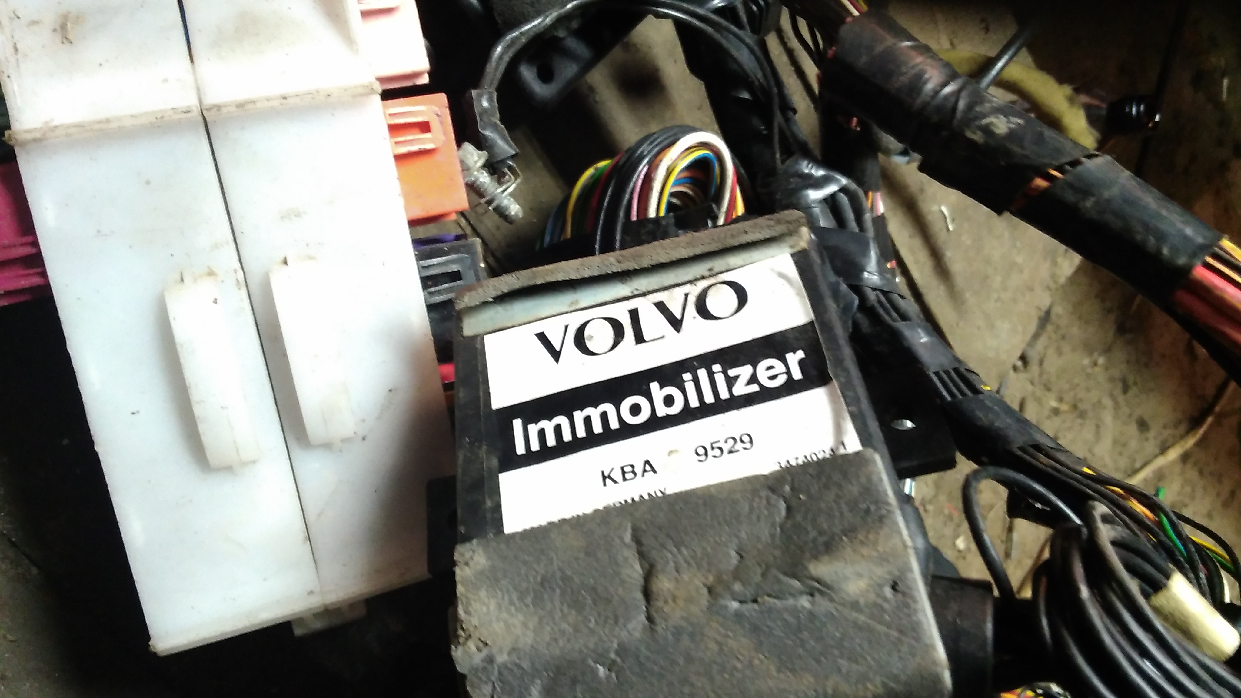

Повідомлення Djonnik23 » Вів грудня 27, 2016 9:06 pm
Все мотор на подуха. Тянем провода, немного гемора но небеда. И будет у нас на двойке имобилайзер :D .Едем дальше.
