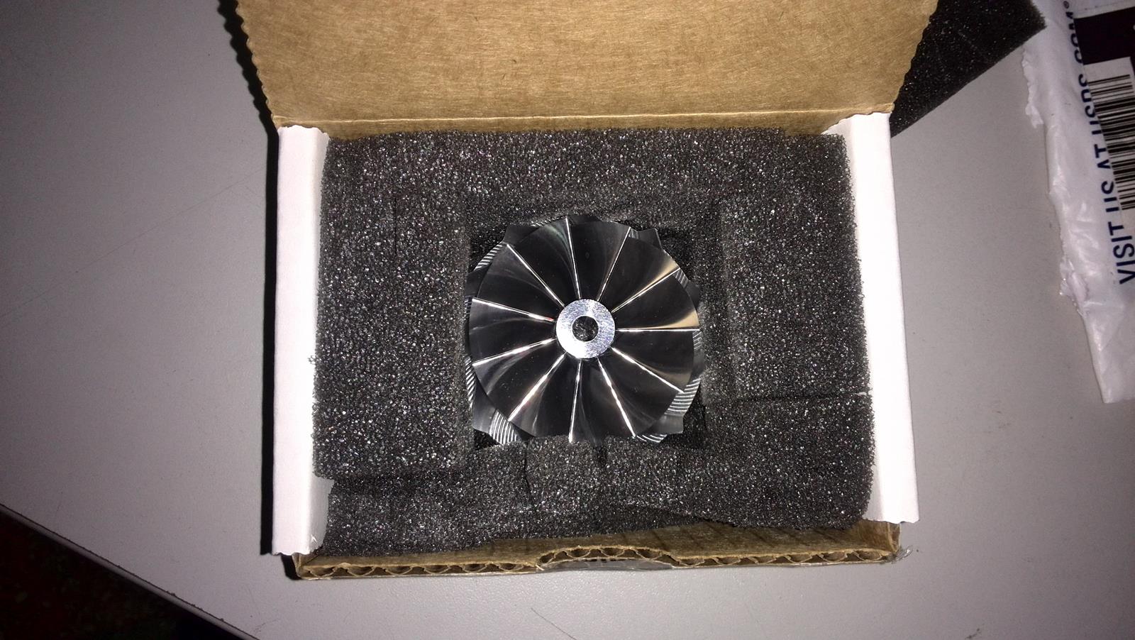

Пришло наконец тюнинговое 19-ое колесо колесо компрессора на TD04HL-16T,которую я поставил на М104.Колесо Конвершн,т.е. на 16Т,18Т становится без расточки горячей части(болт-он).Холодную часть нужно расточить,но это не проблемно.Для особо ленивых на этом же сайте есть и Компрессорные улитки 19Т(примерно по той же цене - немного больше сотки баксов),и есть даже 22-ые колеса(пишут,что можно под них расточить 19-ую холодную улитку).Кстати,19Т конвершн можно установить и на 13G,и на 15G,просто в горячей части нужно сделать проточку. Что понравилось в этом колесе - оно 11 лопастное и имеет производительность ощутимо выше стокового 19Т.
зы.Кому интересно спрашивайте,дам координаты человека,притянувшего это добро.
Ну и несколько фото.

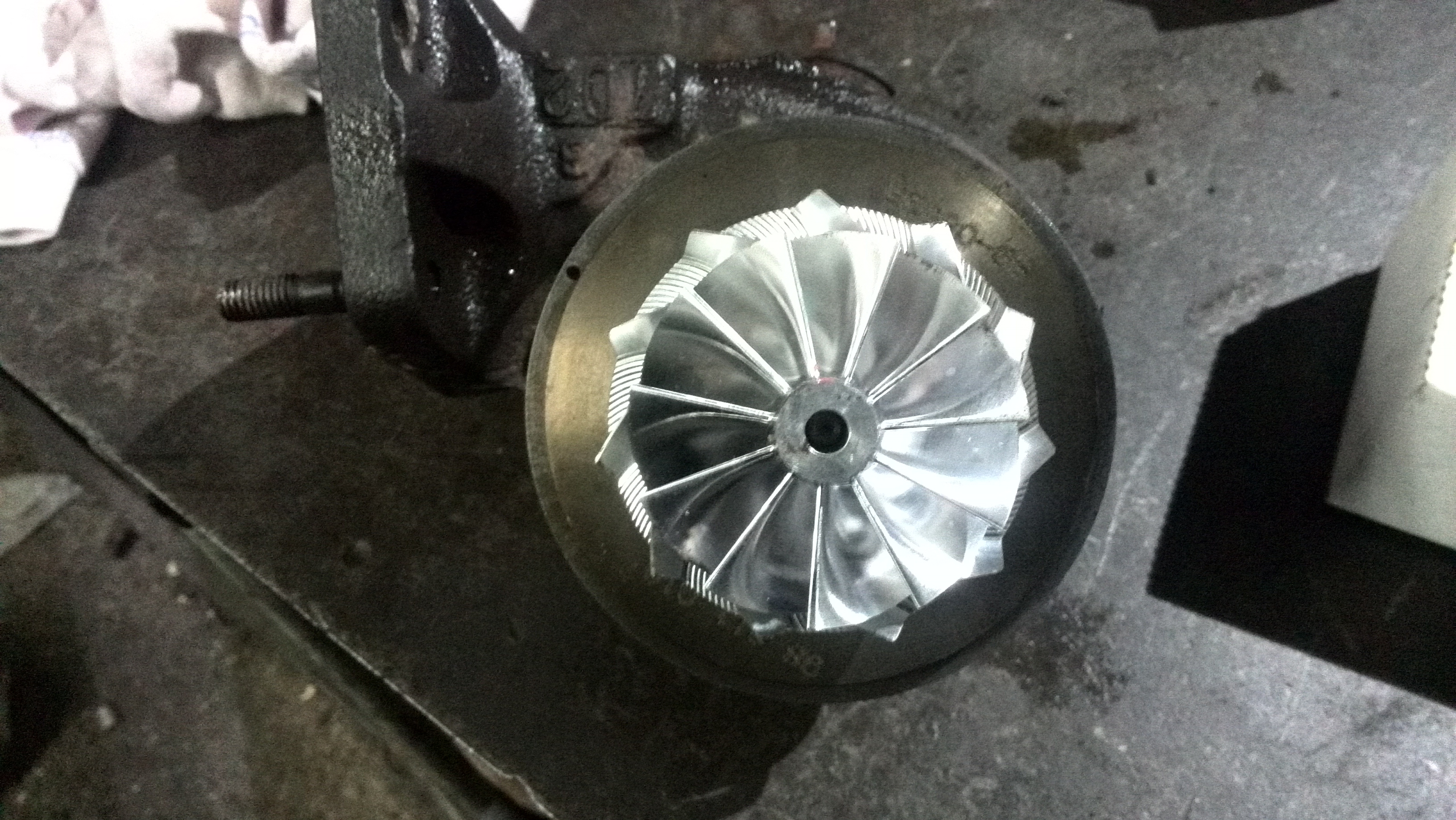

Сравнение размеров стокового колеса 16Т и 19 Конвершн.
Сейчас растачивают компрессорную часть 16Т под новое колесо.Как соберется турбина выложу что получилось.Потом сделаю фактический замер/сравнение наддува 16Т/19 Конвершн.Разница должна быть примерно 30%.

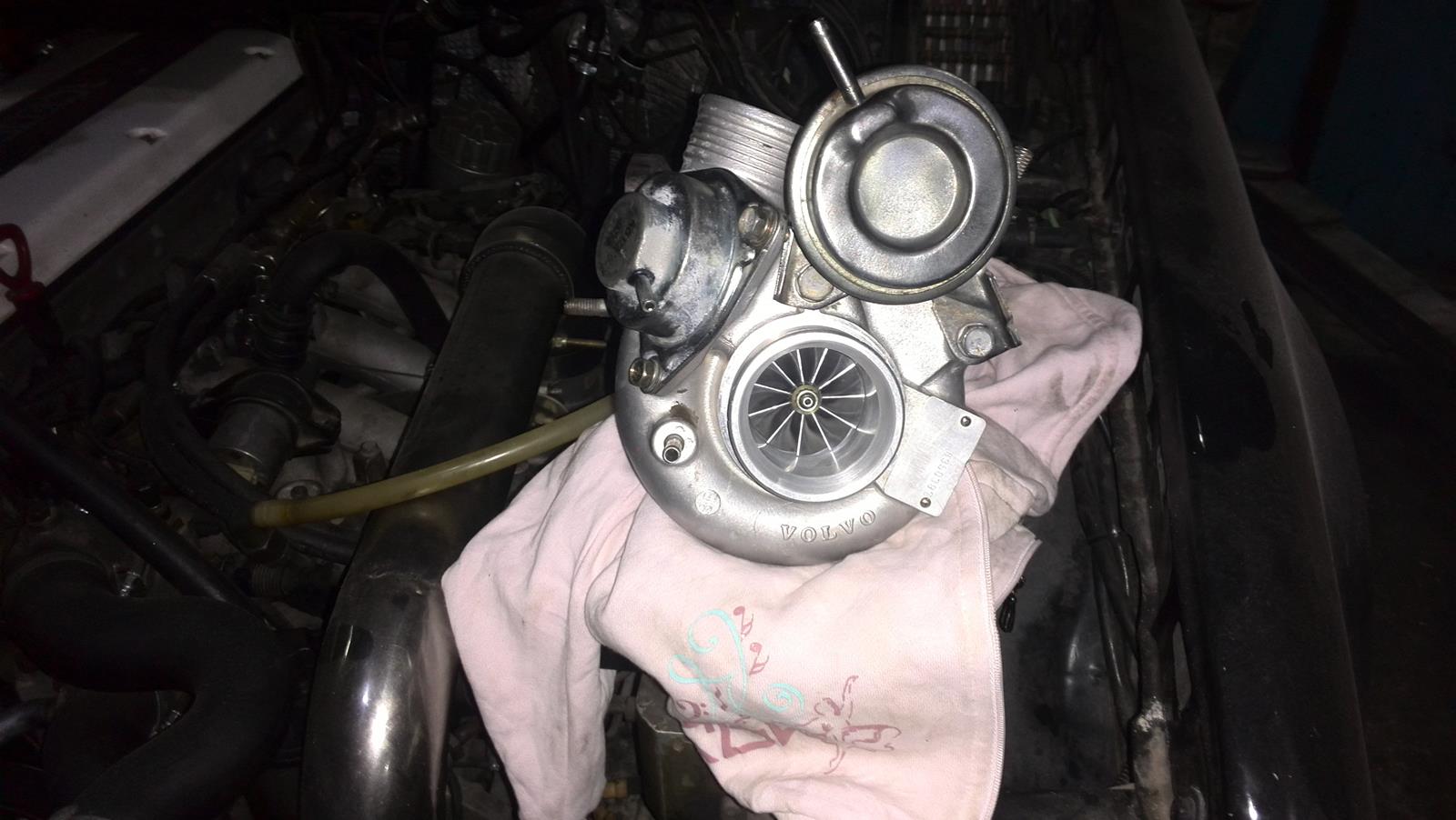

Турбина готова,на следующей неделе будем перепрошивать Мерса,заодно и посмотрим,сколько она надует на новом крыле.
