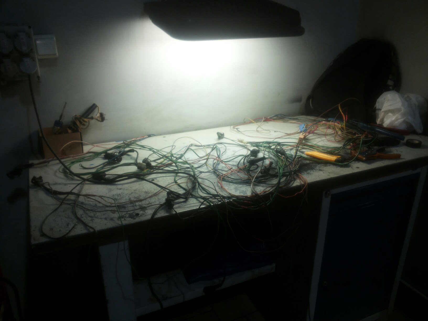

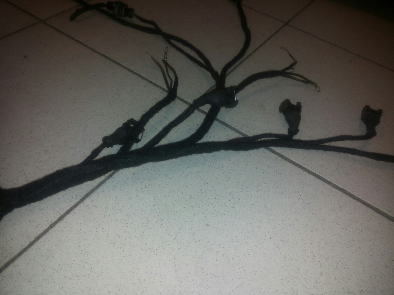

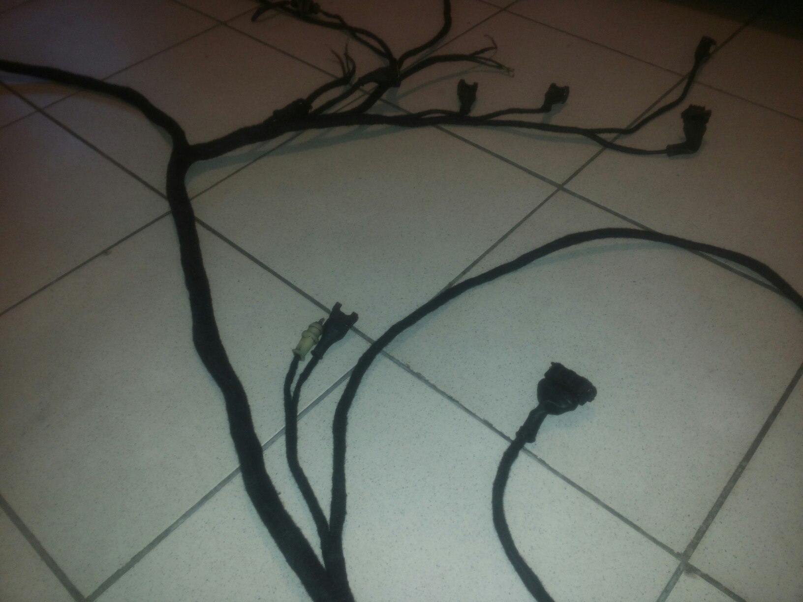

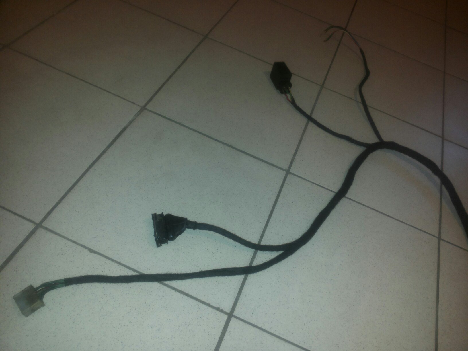

В общем полностью перебрал всю моторную косу, заодно переложил по новому, поменял соеденительные трубочки, скрутки, и нормально смотал все... Первая причина такого хода рукожопая переделка проводки этого мотора, даже на видео первый долгий запуск был именно из-за выпавшего провода с соединительного кембрика в середине проводки (питание на реле питания форсунок и рхх), чудом тогда завелся можно считать )))
Разобрал полностью все и раскидал по верстаку
Оригинальные Вольво соеденительные кембрики
Уже перепроложенная, но еще не смотана
Готовый результат
Теперь хоть в проводке буду уверен, что не подведет) Думал еще поменять контакты в разьемах, но блин, посмотрев на них, понял, что там нечего вообще трогать и менять, это не то, что сейчас делают, маленькие, тоненькие, которые распадаются и от малейшей капли воды через пол года нахрен сгнивают...

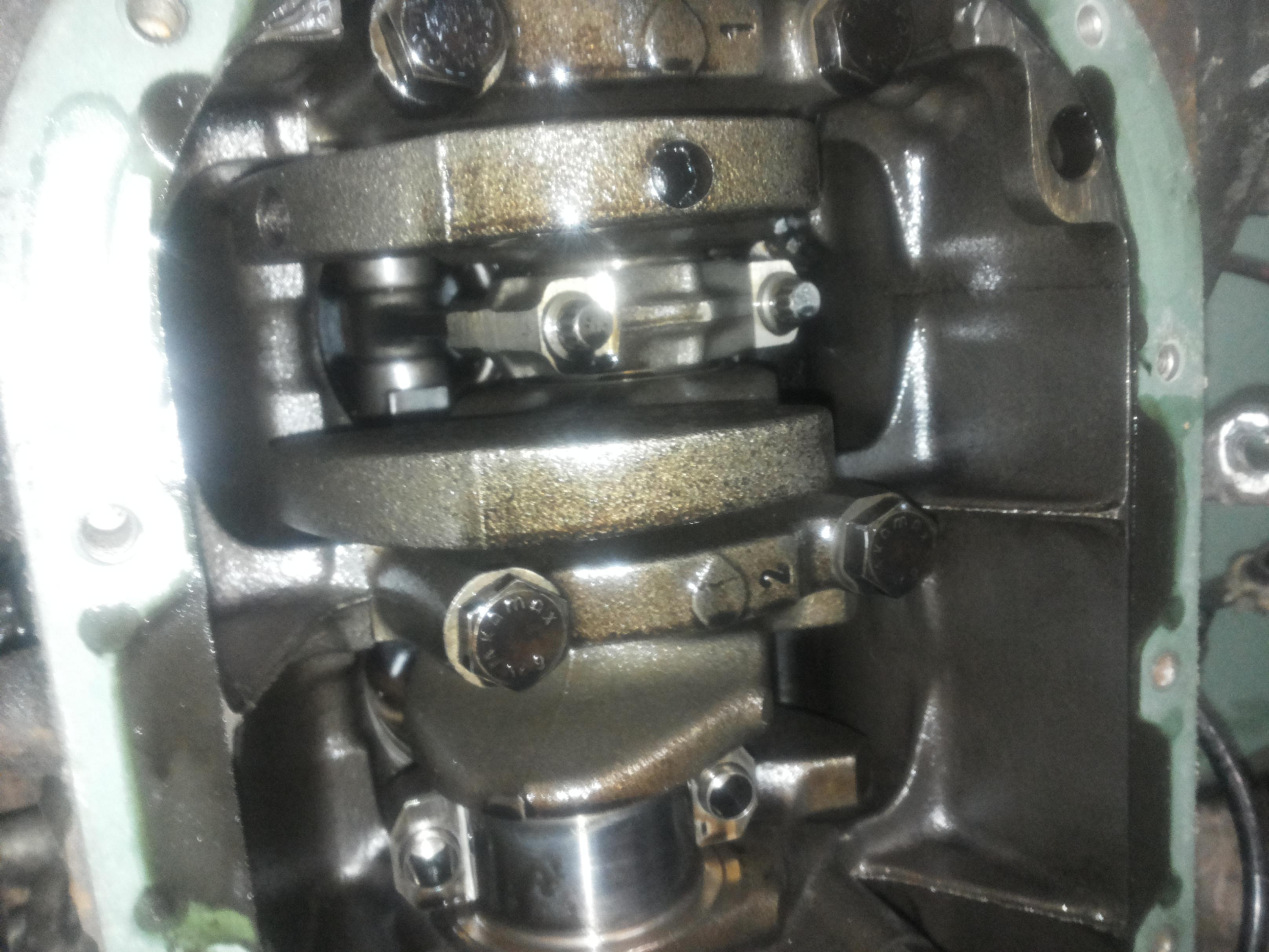

Так как известно, мотор стоял в 360, то потребовалось перекрутить поддон, прикупить насос В230. Заодно заглянул к цилиндрам, вкладышам, помыл поддон. Поддон: до/после, и мотор для сравнения новый/старый (явно же, что помыли мотор внутри перед продажей :-D )

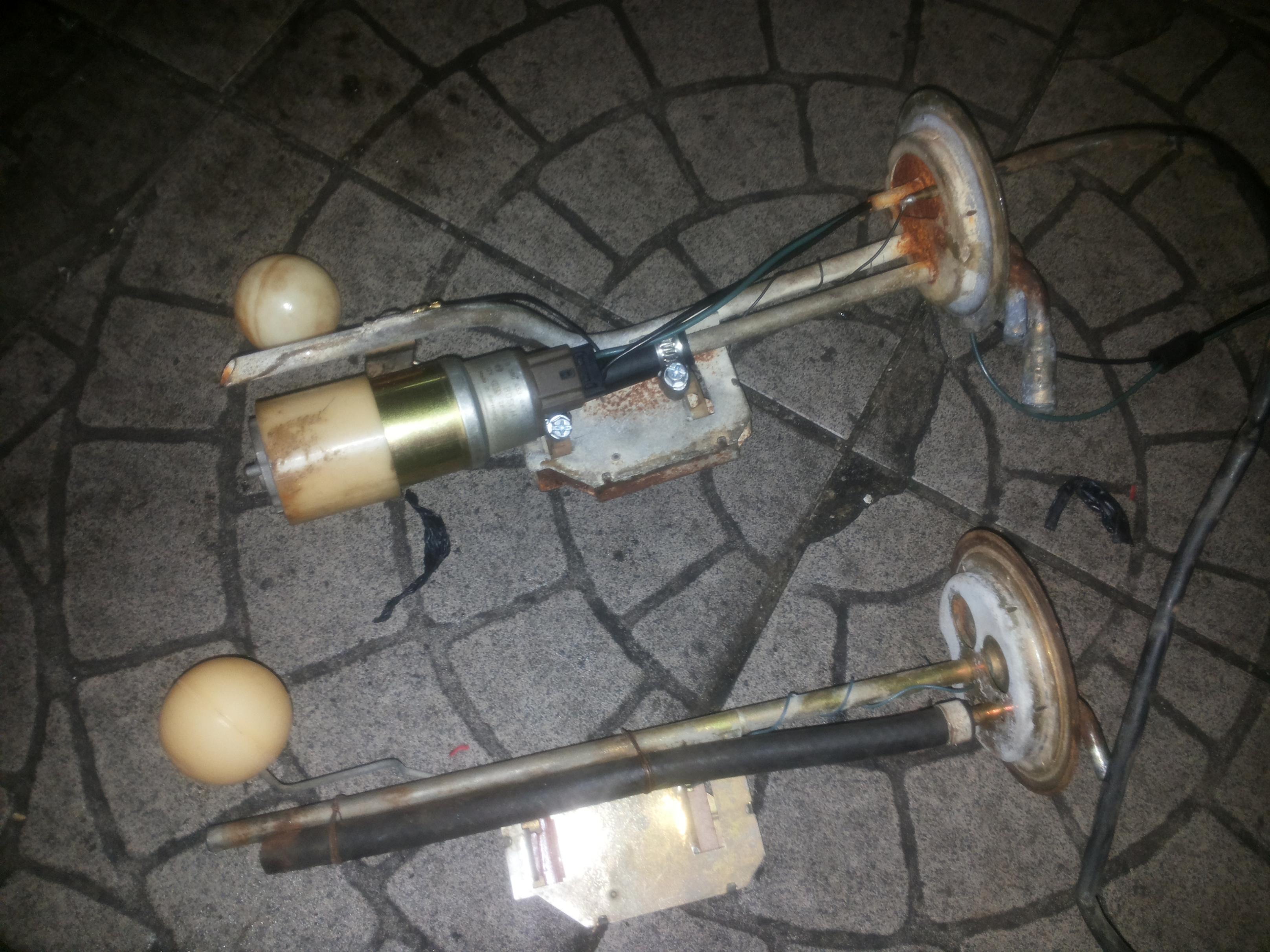

С топливозаборником колхозить не особо хотелось, нашел от инежекторной версии топливную шахту (если ее так можно назвать), подкачивающий эл.насос -выкинул, на его место идеально подошел погружной насос от вольво S60. Ну немного подрезал трубку, немного фрезой расточил посадочное под насос, сетку от тазаа 10ки, завел провода и загерметизировал.
