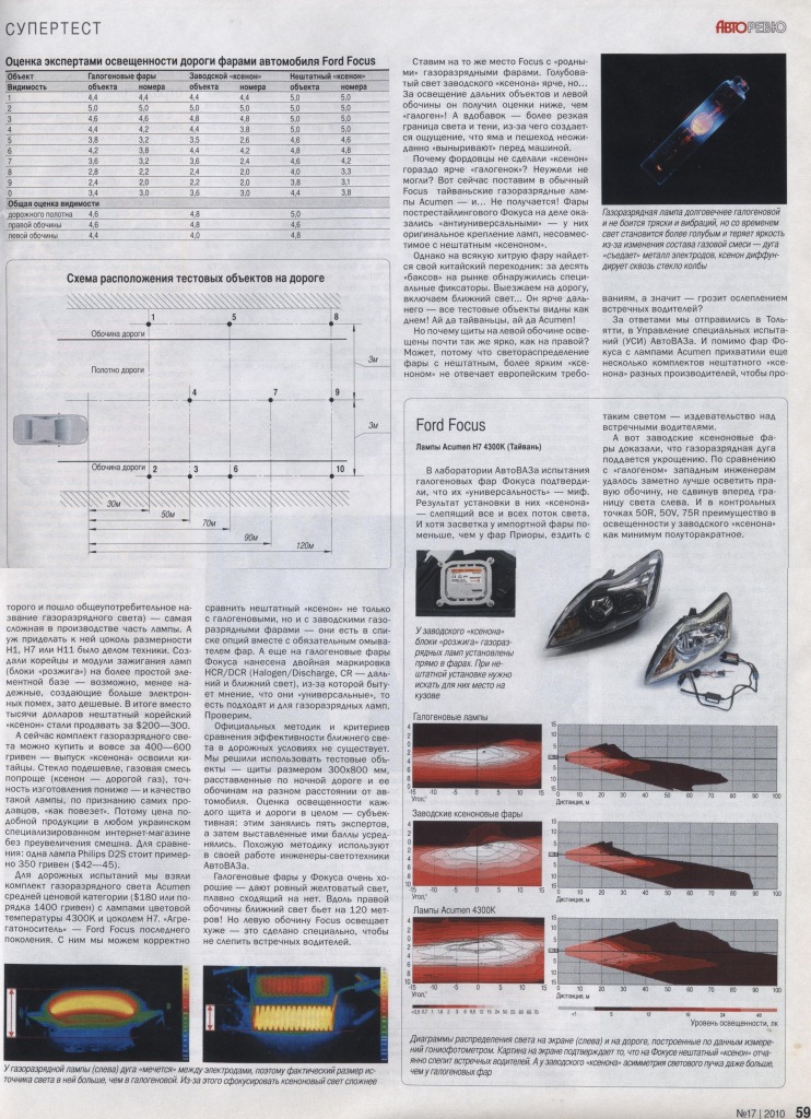

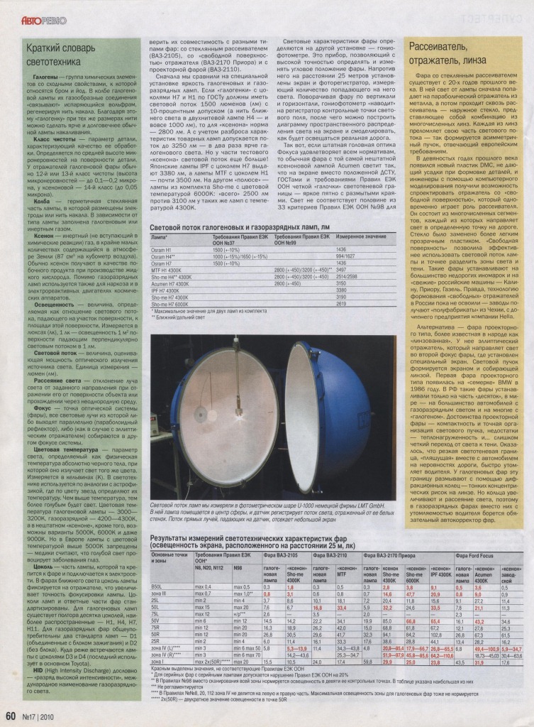

Недавно листал старый журнал Авторевю аж за 2010 год.
Наткнулся на статью "Ксенонофобия".
Вспомнил несколько жарких дискуссий на форуме по вопросу установки нештатного ксенона.
О том как он "не слепит"...
И что у многих ДА, но "не у меня", я ж "лигурировал на 3D стенде"...
Может быть это кому-то поможет... отказаться,
...осознать и признать,
...снять и выбросить,
а может(чем черт не шутит!!) ...понять и простить!!!
Хотя надежды мало - бабло-то уже ...тю-тю!
Взял на себя труд сосканировать и "склеить" в одно целое, а то у меня сканер только А4 берет...
Было бы, конечно, проще дать ссылку на статью на сайте, но с недавних пор АР все статьи закрыл для просмотра.
В общем, читайте, кому интересно!
