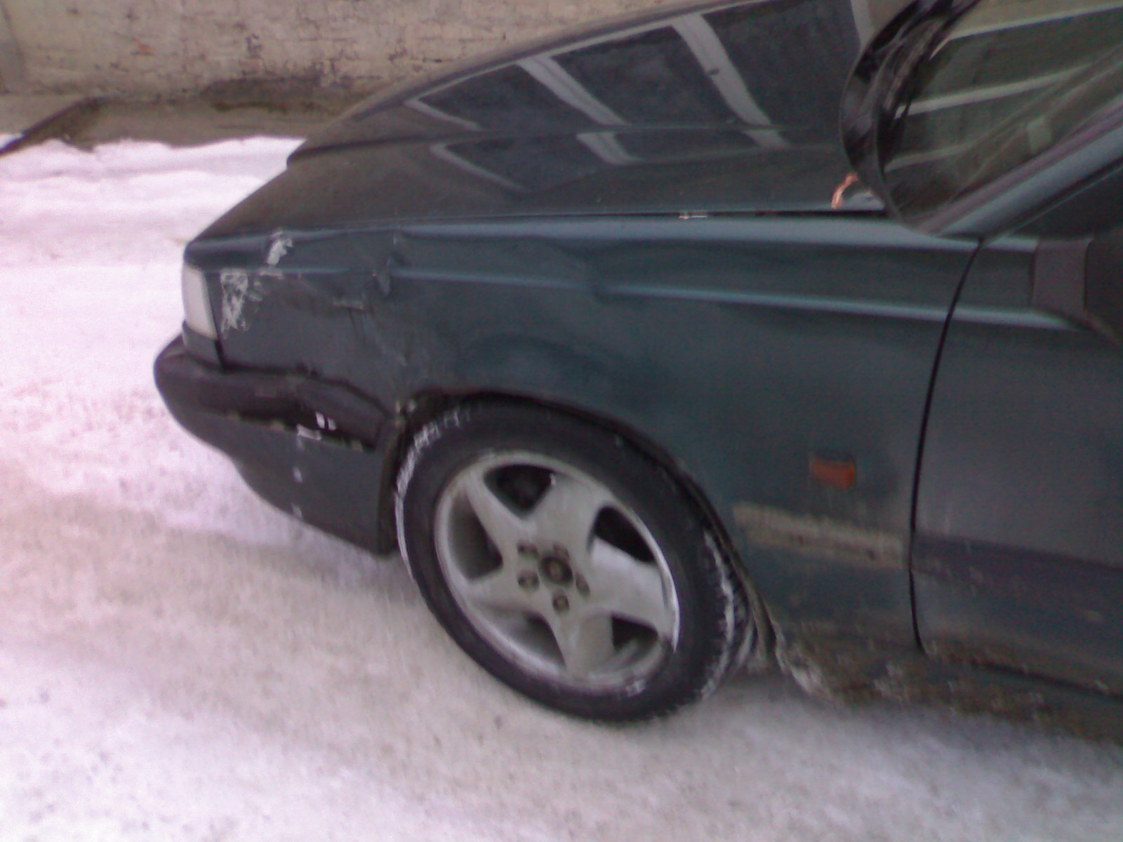

Предистория, две недели назад мне серьезно ударили машину взад и переднее левое крыло.
После удара оторвало правое крепление торпеды под лобовым,шевелится.Раскрошило абсорбер,теперь вонь в машине.

да прямо в фонарь,но бамперу тоже досталось.
Могут вытянуть, но не хочу, разговаривал с человеком,который такие машины вытягивал, такой же удар, говорит не стоит, сильный метал,
вытягиванию не подлежит, через несколько месяцев все зазоры опять пойдут обратно.
Буду переваривать с лонжероном(всю четверть)
