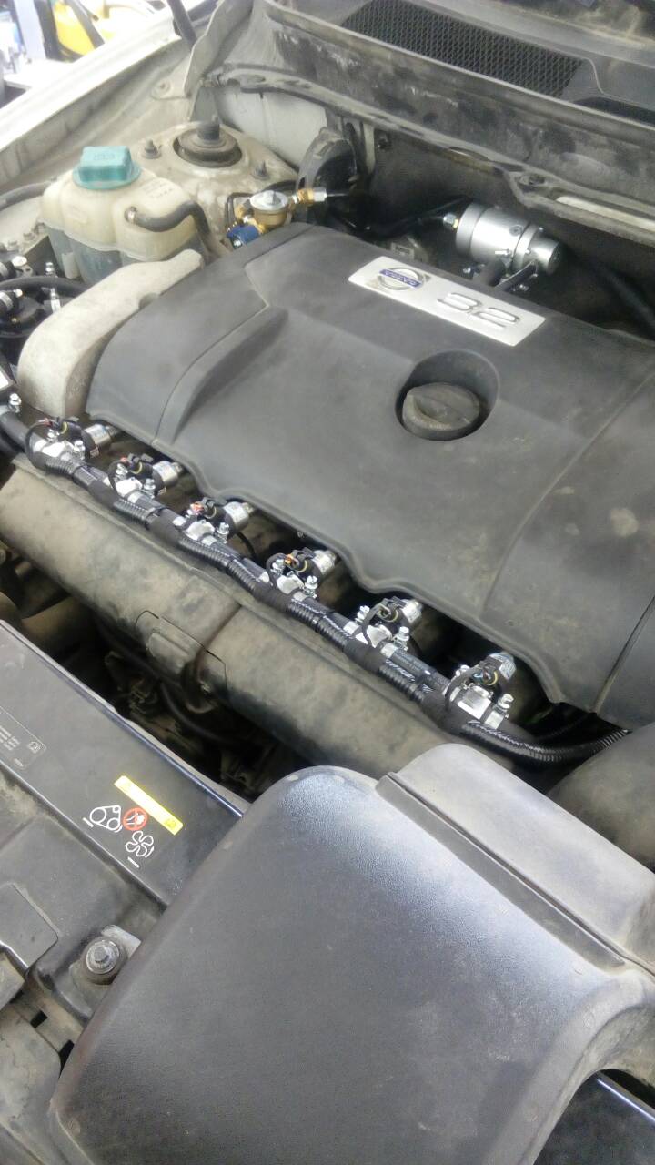

Сообщение Blood_Omen » Пт июн 30, 2017 12:25 am
После зимнего путешествия в Карпаты закралась мысль, что замахался я заправлять автомобиль бензином. Весной как-то было не до этого т.к. купил диски, резину, бокс на крышу, рейлинги, а троим моим карапузам без папиного финансового внимания никак. И вот к лету созрел. Благо, друзья работают на Сервис Газ Украина (@ServiceGasUkraine) и всегда готовы помочь, за что им огромное спасибо. От идеи переноса аккумулятора влево над глушителем и вырезания полки сразу отказался т.к. жалко машину да и выхлоп R-Design выведен на 2 стороны, что затрудняет подобный вид установки, потому решили поставить небольшой балон между глушителями немного развернув их для удобства. Установили все аккуратно и быстро. Газовую трубку с проводкой спрятали в потай к бензиновой. Все в гофрочках, без соплей и хаоса. Установщики вежливы, опрятны. Сиденья закрыли одноразовыми защитными чехлами и бросили на коврик бумажку для ног. Кнопку попросил поставить возле родных кнопочек снизу возле ручки селектора коробки. Заправочник в лючок бензобака как и на предыдущих автомобилях, на которых, кстати, газ устанавливал Михаил (Dr.Evil) все из того же Service Gas.
Оборудование:
Электроника - Zenit PRO OBD
Редуктор - HL Propan compact
Форсунки - Hercules (аналог Dymco, тот же завод, делает под другим брендом).
Баллон - Tugra Makina 57 литров
Качеством доволен, огромное спасибо ребятам из Service Gas Ukraine, особенно Мише (Dr.Evil), Константину, Диме (Yusch) и его команде. На мой взгляд, это лидеры на рынке ГБО в Украине. Рекомендую. Знают свое дело и уважают своих клиентов. А главное, что ни одна клипса не пострадала, if you know what I mean :P
http://s-gas.com.ua/
https://www.facebook.com/ServiceGasUkraine
https://www.youtube.com/user/ServiceGasUkraine

Сообщение Алежон » Пт июн 30, 2017 12:55 am
газ поставлен отлично вопросов нет,но сука сварочный шов на насадках это ты сам что ли?
Re: XC90 R-design '2010 3.2 Blood Omen's бегемотик Милан
Сообщение Blood_Omen » Пт июн 30, 2017 1:30 am
Алежон писал(а):сварочный шов на насадках это ты сам что ли?
Это так сварили. А что со швом не так ?
Сообщение Merlin » Пт июн 30, 2017 5:39 am
Ну типа не красиво. но как в том анекдоте, он не должен стоять, он должен блестеть. :-D

Сообщение Yusch » Пт июн 30, 2017 10:48 am
Алежон там надо видеть на фото не все видно, что бы сохранить штатный выхлоп пришлось очень сильно пое..ться

Сообщение volvoff » Пт июн 30, 2017 8:28 pm
Yusch писал(а):Алежон там надо видеть на фото не все видно, что бы сохранить штатный выхлоп пришлось очень сильно пое..ться
просто к трубам насадки нормально приварить можно?!!!!!!!или и так сойдёт?(((

Сообщение Dr.Good » Чт июл 06, 2017 9:31 am
А пан volvoff профессиональный сварщик? Может собрать такую систему из кусочков лучше? Могу предоставить техстанцию с оборудованием когда скажете...

Сообщение volvoff » Чт июл 06, 2017 3:14 pm
Dr.Good писал(а):А пан volvoff профессиональный сварщик? Может собрать такую систему из кусочков лучше? Могу предоставить техстанцию с оборудованием когда скажете...
Да,могу собрать с кусочков лучше,даже без вашего оборудования.А вы если предоставляете услуги(по бешенному прайсу),то хоть делайте это качественно)))

Сообщение Dr.Good » Пт июл 07, 2017 11:47 am
Бешенный прайс Вам, очевидно, приснился. Я попрошу владельца этого автомобиля обратиться к Вам и я думаю,Вы сделаете все идеально.
Сообщение solohino » Пт июл 07, 2017 12:52 pm
Посмотри картинки в Гугле "сварочные швы",сам поймешь... :D У меня когда полуавтомат "куякнулся",тоже почти так же "насирал",может углекислота закончилась...но это уже другая тема.

Сообщение Dr.Good » Пн июл 10, 2017 8:18 am
Варилась система на автомобиле, в условиях ограниченного пространства. Туда рука с трудом пролазит, не то, что сварочный рукав.
