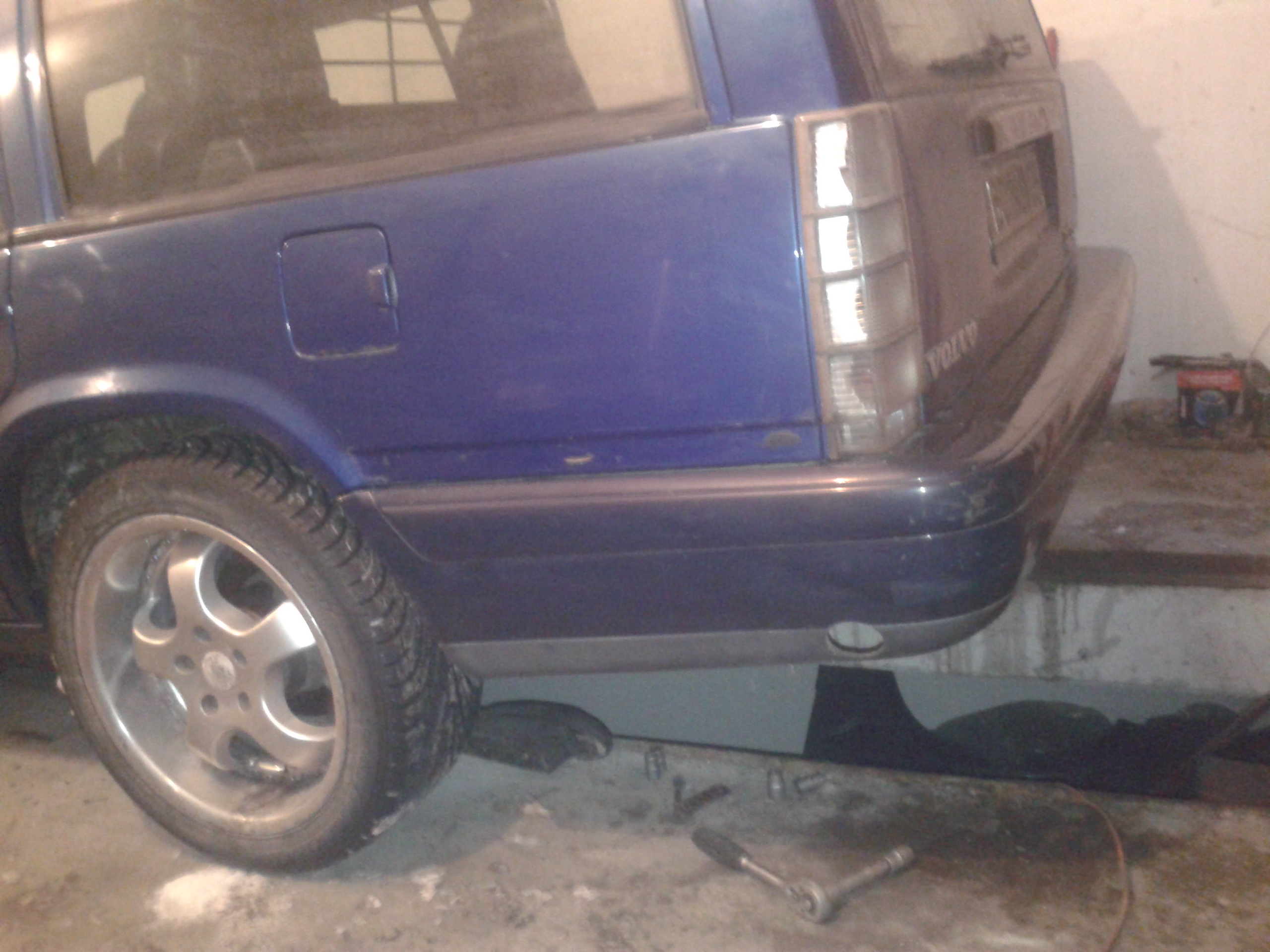

загнал машинку на доработки, а то уже надоело катать без бамперов и всего что насоберал :cars:

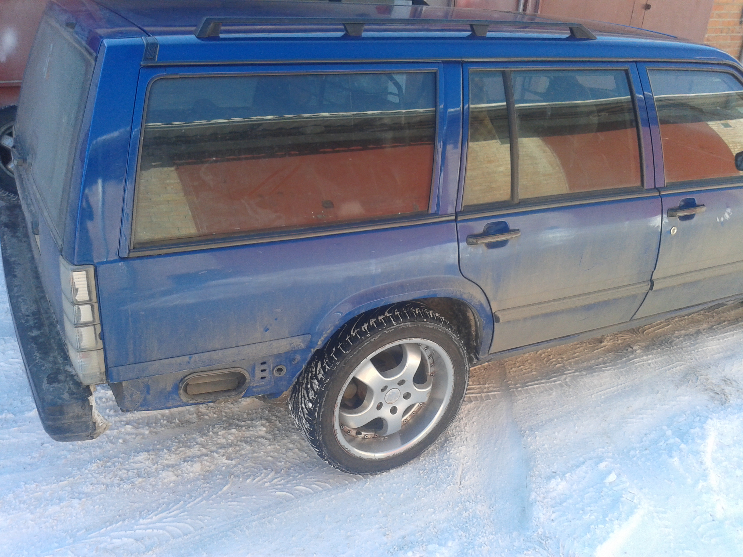

как всегда все начинается с колес
диски крепучие и тяжелые(по сравнению с родными 15-ми) 8j et35 c резиной 225.45, но возникла проблемка---диски через проставки 25мм. и колеса вплотную к аркам, хочу попробовать торцануть проставки на 5мм., может появыться какой то зазорчик, или резину 215 поставить!
видос поменялся конечно, мне очень нравиться ;)

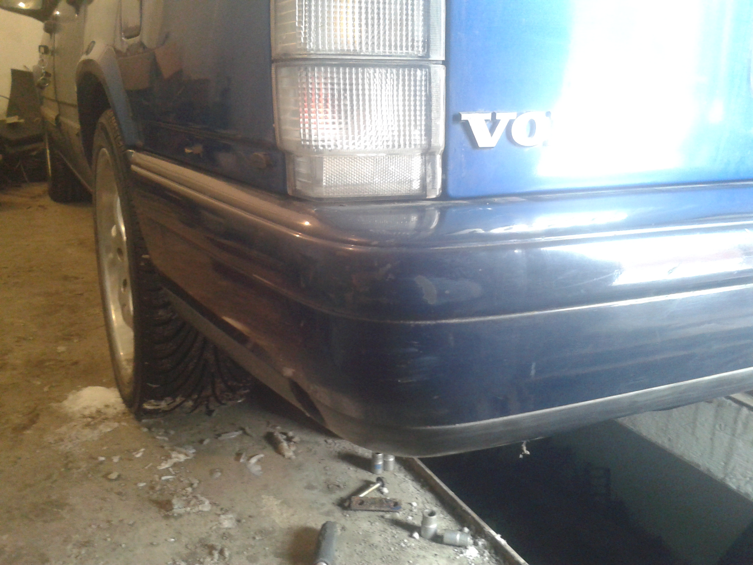

долго я его искал, мечтал о нем--не хотел стоковый ставить :(
и вот он в моих руках,960--V90 :idea:
примерял, круглинький, зазоры минимальные--теперь на машину похожа :cars:
снял--уже на доработку пустил :moil:

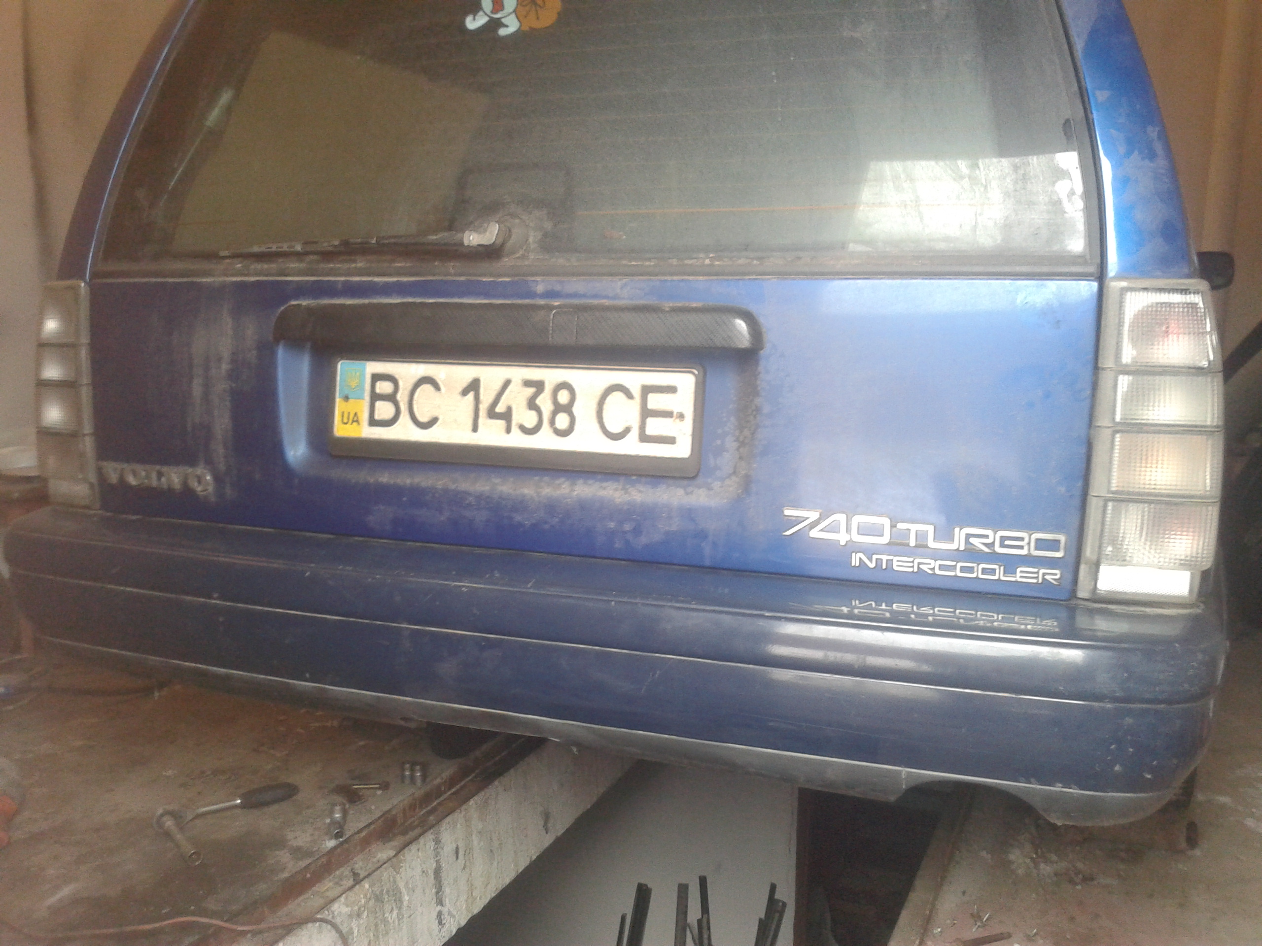

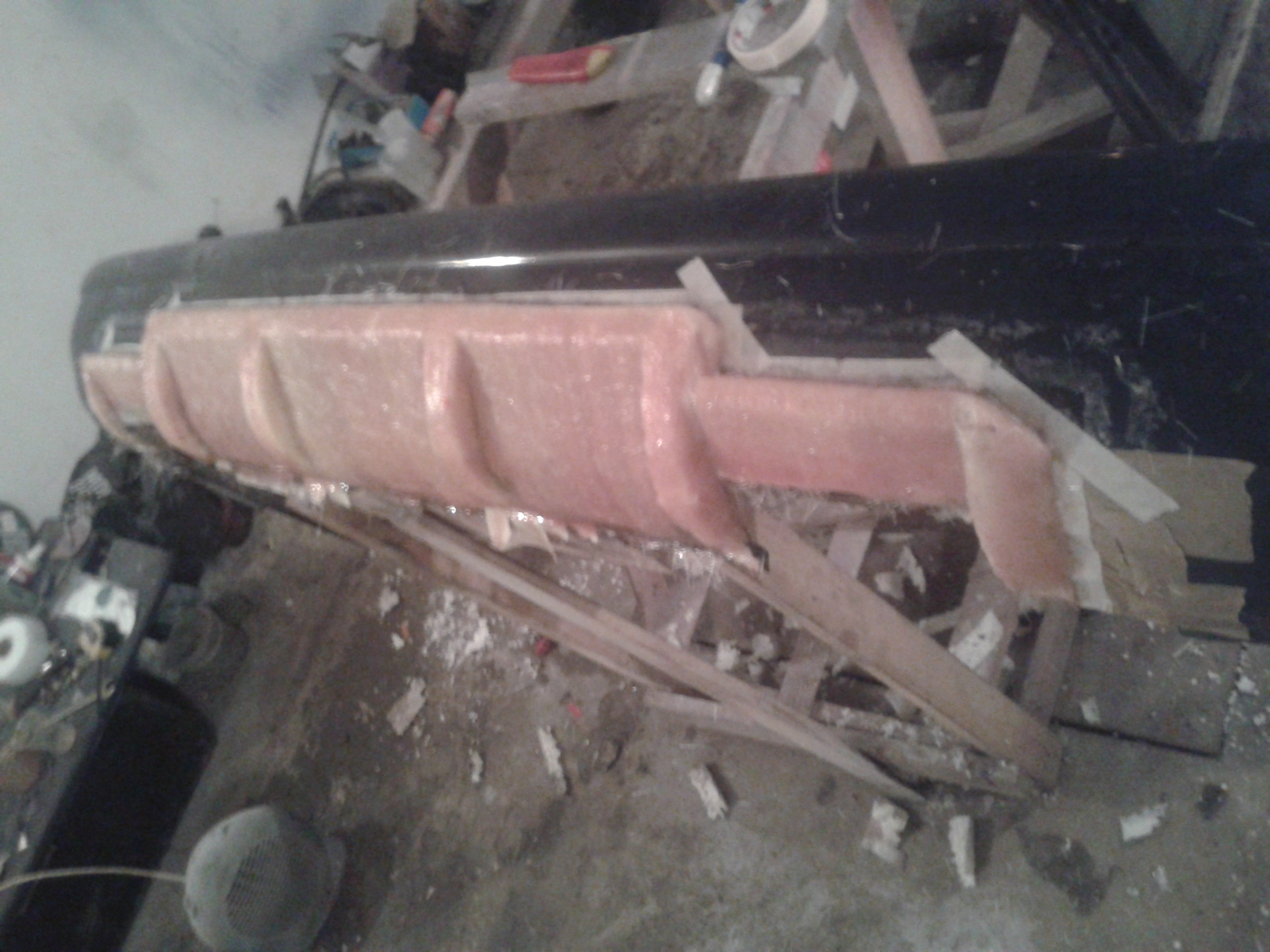

Сообщение slava_n » Сб фев 18, 2017 4:19 pm

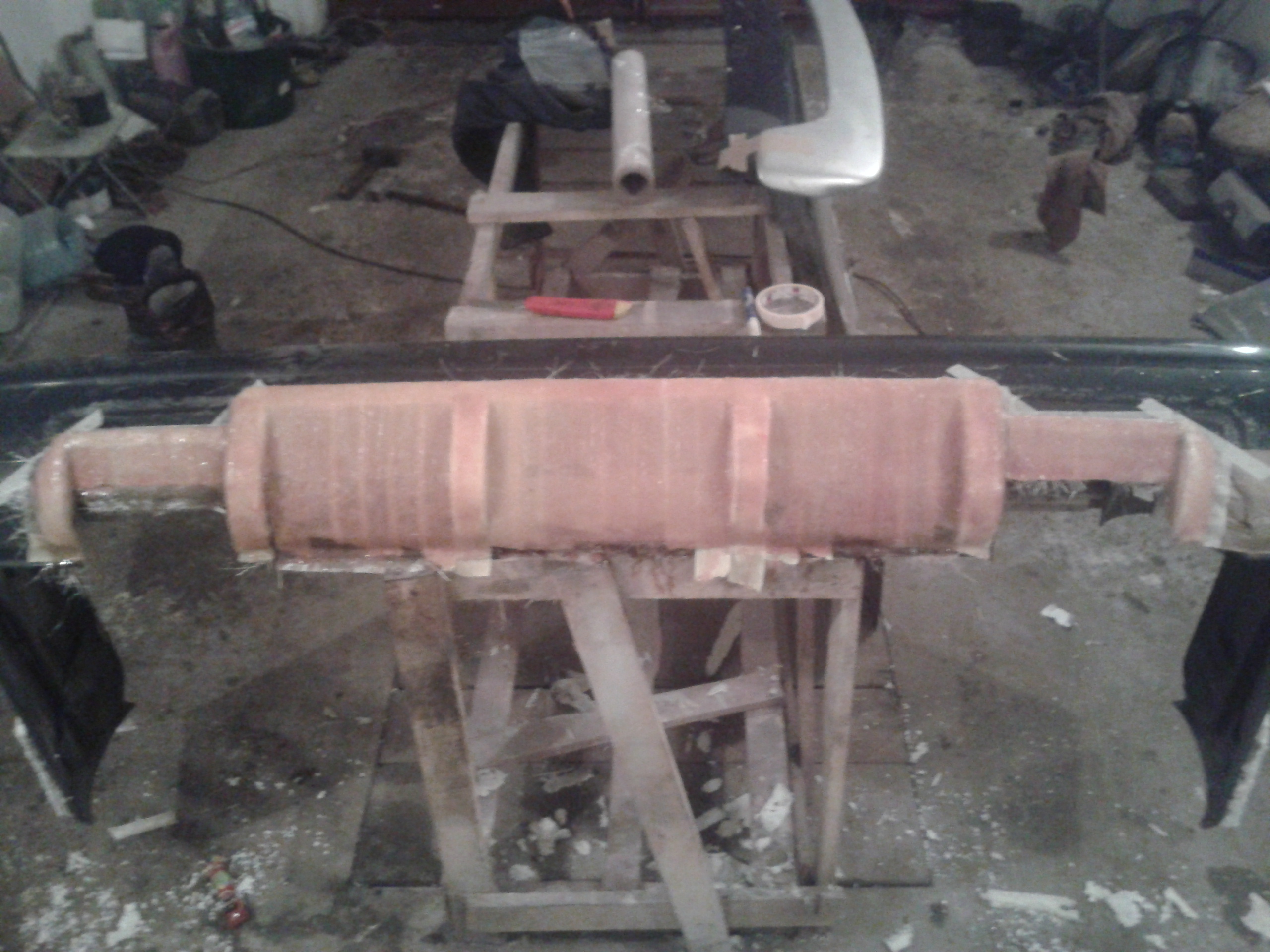

давно я уже этим не занимался, и уже подзабыл, насколько это сложно и вредно для здоровья :drag:
задул пеной, вырезал вручную форму, положил первый слой стекловолокна
планирую сделать сьемную насадку, что бы замутить ее в аквапринт под карбон.
и обязательно выхлоп на 2 стороны ;)

Сообщение ivan@m » Сб фев 18, 2017 7:06 pm
Славко. ненадо торцевать проставки поставь резину 205 55 и все будет норм
они и домиком не будет и тереть не будет . 225 для этого корча черезчур)
Re: 740 Individual estate )
Сообщение MOOSE » Вс фев 19, 2017 7:20 pm
ivan@m писал(а):Славко. ненадо торцевать проставки поставь резину 205 55 и все будет норм
205/55 ето вообщето размер для 16 колёс
Сообщение slava_n » Сб фев 25, 2017 8:36 pm
торцанул проставки,теперь 20мм. ни че трет :cars:

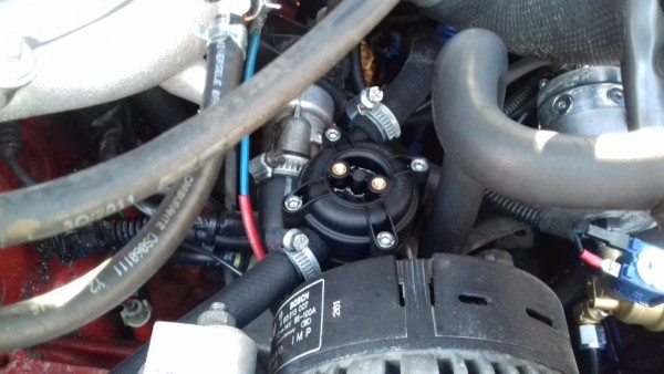

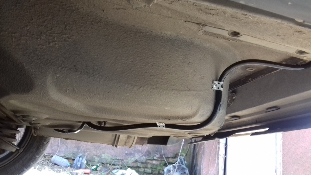

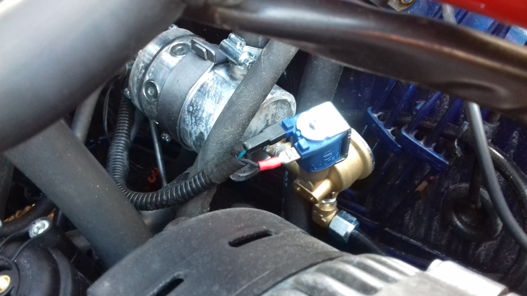

Сообщение slava_n » Вс апр 30, 2017 11:16 am

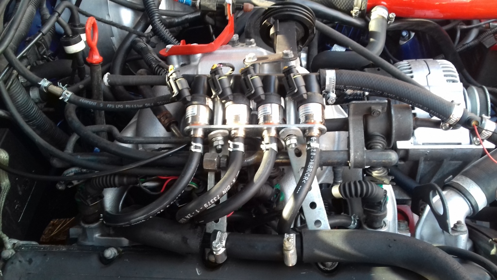

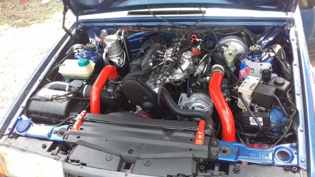

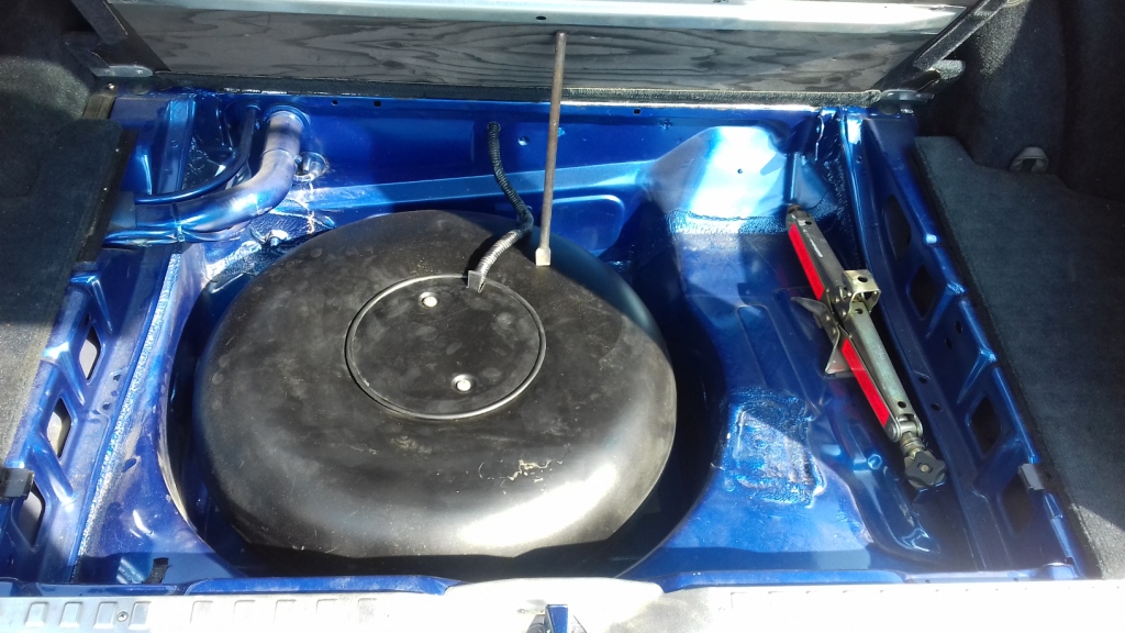

Поставил газ сам, не судите строго. Справился за день, но скажу я вам намучился конкретно!
Форсунки Hana, мозги Zenith, редуктор вообще моднячий--супер пупер маленький и мощный на 350hp. Брал все разходники дорогие и качественные.
Оказывается турбина дует у меня 1.2 бара, что наверное было за глаза для родных форсунок и мозгов)
2 часа делали калибровки, пподгонка карты. Проехались в режиме пропитанная, честно говоря разницы не заметил, возможно на газу едет даже веселее))) хочу ещё свечи поменять.
Поменял прокладку на клапаной крышке и сделал уборочку под капотом--красота и приятно руки сунуть))
:cars:
