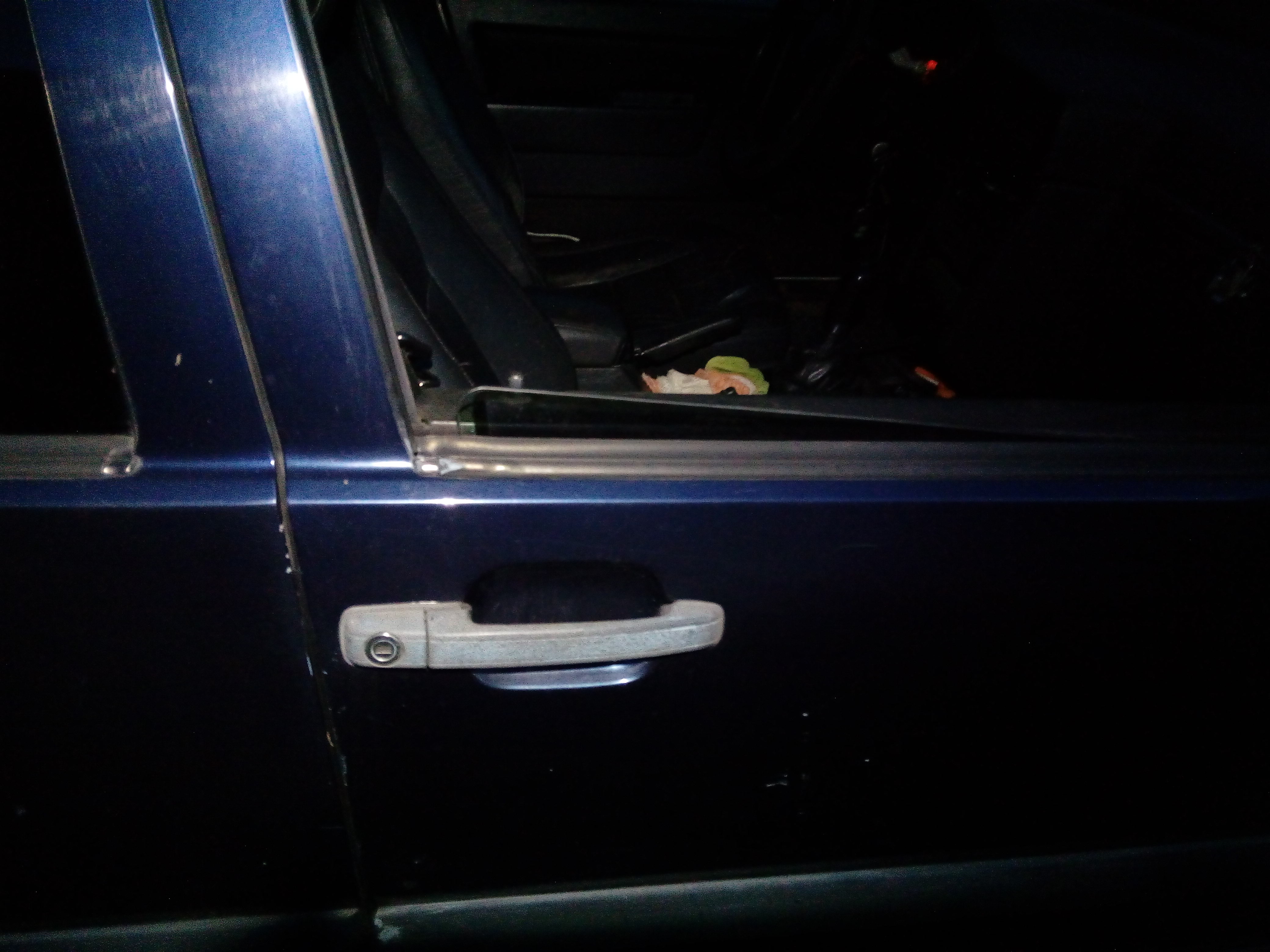

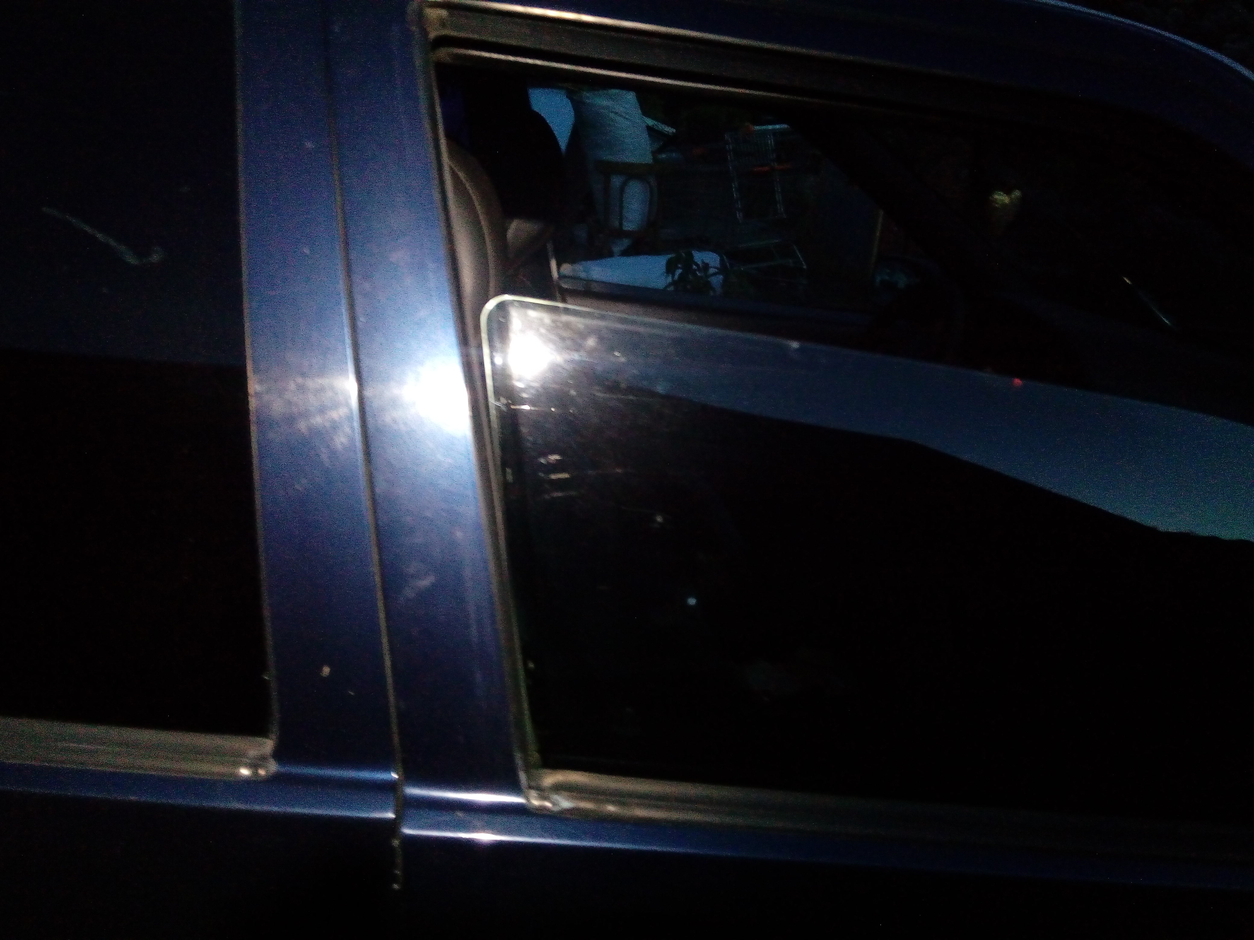

Добрый день! Вольво 850 2.0 бензин, 1996 год, механика, универсал. Проблема такая: передняя пассажирская дверь. Когда опускаю стекло то оно как бы выходит из какой-то колии( как на втором фото),
когда поднимаю - бывает что становиться обратно, а бывает как на первом фото. Кто сталкивался - помогите советом пожалуйста. И можно ли починить своими руками?
Заранее благодарю)

Рассыпались пластиковые направляющие стекла. Круглые такие.
Re: Хелп
Сообщение Aleksandr » Вт авг 01, 2017 6:32 am
Не факт. Там есть гайка регулировочная на стеклоподъемнике. Было такое что раскрутилась.
Но оба варианта излечимы.

У меня тоже самое было, то поднималось стекло ровно, то на перекос шло. Оказалось, проблема в гайке. Снял карту, выставил, затянул гайку. Теперь все гуд.
