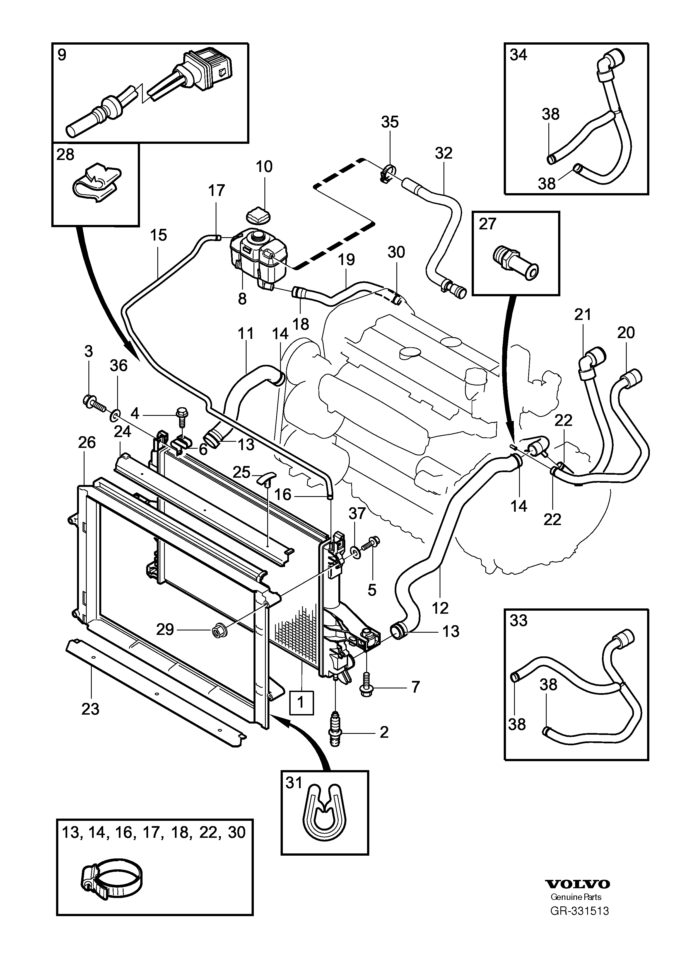

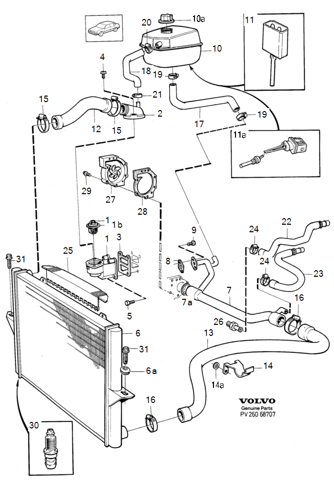

Вольвоводи, нижній патрубок радіатора вольво S80 і Вольво 850 т одинакові чи ні??

Сообщение AndreyKa » Пн сен 11, 2017 12:54 pm
Смотрим. Думаем.
Схема 850
Схема S80
