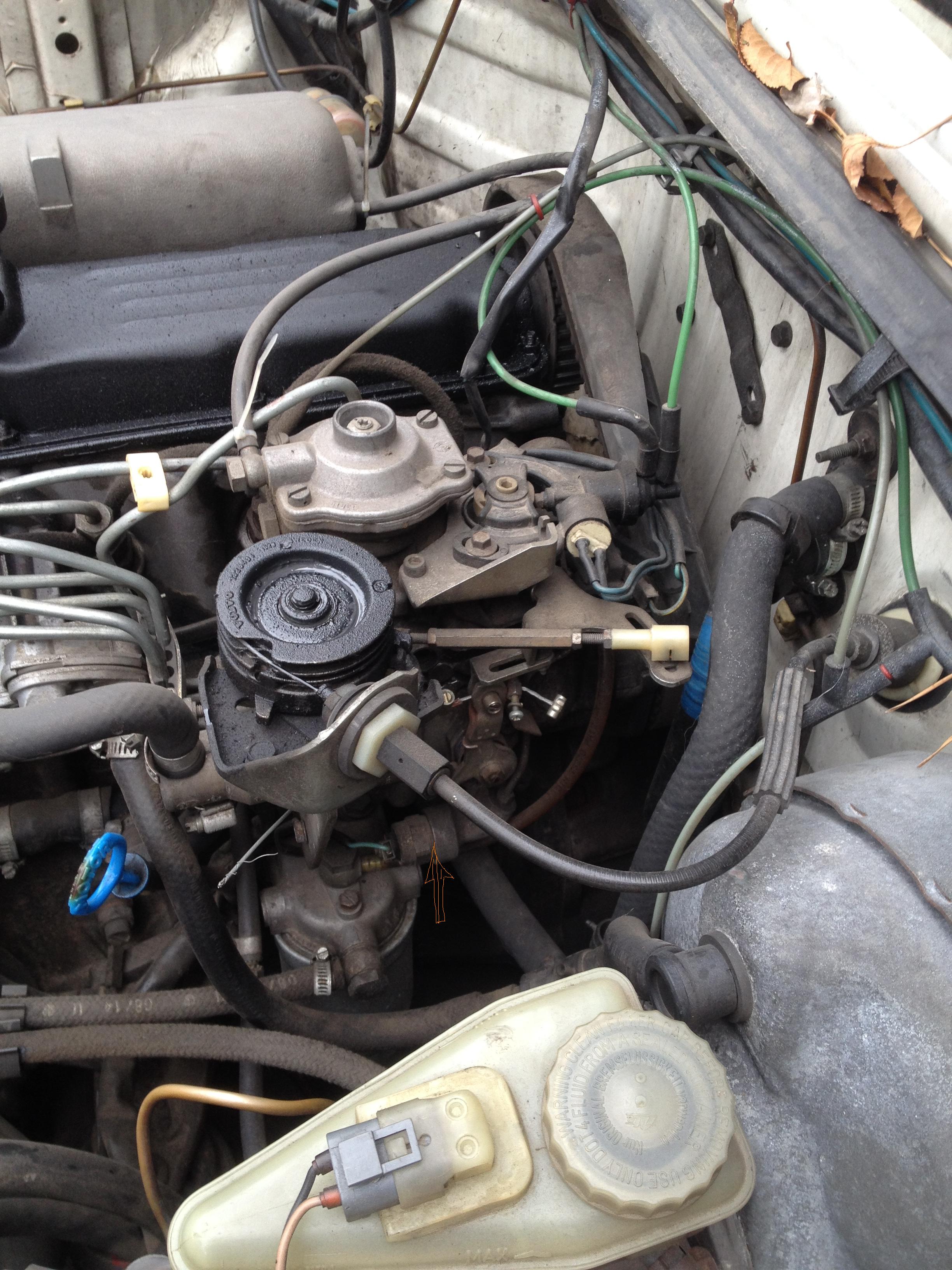

Имеем вот такой насос на нём кроме всего что с верху в низу стоит электро клапан опережения впрыска.

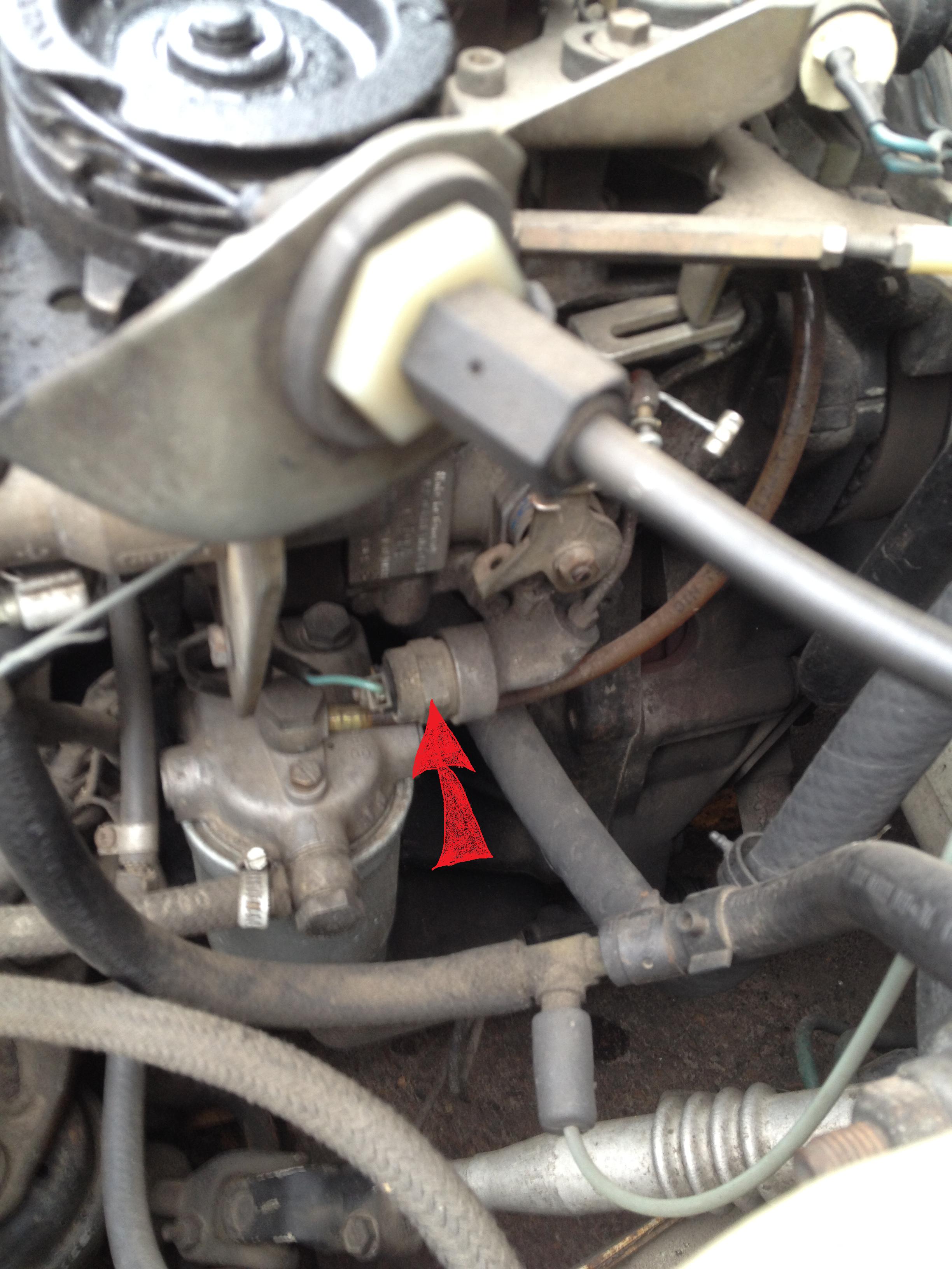

Вот этот клапан.Зачем он нужен какая его функция? Он не на всех насосах стоит,питание на него приходит постоянно провод снимаешь меняются обороты.Если кто сталкивался и знает подскажите пожалуйста 8-)

Сообщение slava_n » Вс окт 22, 2017 1:02 pm
За 17 лет никогда такого не видел
Re: Вопрос по ТНВД 740TD 90г
Сообщение troll999 » Вс окт 22, 2017 1:50 pm
Вы сами на свой вопрос ответили, он управляет углом впрыска на холодном моторе.
troll999
Сообщения: 879
Автомобиль: Volvo 244D24TIC
Сообщение Vladizlav » Вс окт 22, 2017 2:36 pm
Таки да. Есть електронное, есть механическое (с тросиком).
Если при отключении питания обороты меняются -- значит оно работает. Это уже хорошо.
Сообщение Sergeyuri » Вс окт 22, 2017 9:53 pm
Значит угол впрыска нужно другой выставлять,и зачем тогда терморегулятор?

Сообщение Kaiser_S » Пн окт 23, 2017 7:49 am
Sergeyuri писал(а):Значит угол впрыска нужно другой выставлять,и зачем тогда терморегулятор?
Если я правильно понимаю, с повышением температуры мотора, изменяется угол впрыска!?

В том то и дело что я не знаю как должно,но ток на клапан приходит постоянно на холодную и на горячую.Если снимаю провод (на слух) впрыск становится раньше.

Сообщение Sergeyuri » Вт окт 24, 2017 7:50 pm
Vladizlav писал(а):Таки да. Есть електронное, есть механическое (с тросиком).
По ходу у меня оба стоят

Сообщение Sergeyuri » Сб янв 13, 2018 11:07 pm
Как будто разобрался я с этим клапаном.Напряжение поступает постоянно при любой температуре и при любых оборотах(подключал лампочку) Если напряжение отключить впрыск становится раньше.Подключил через датчик температуры и реле дополнительное,изменил регулировку терморегулятора и все работает ок.
