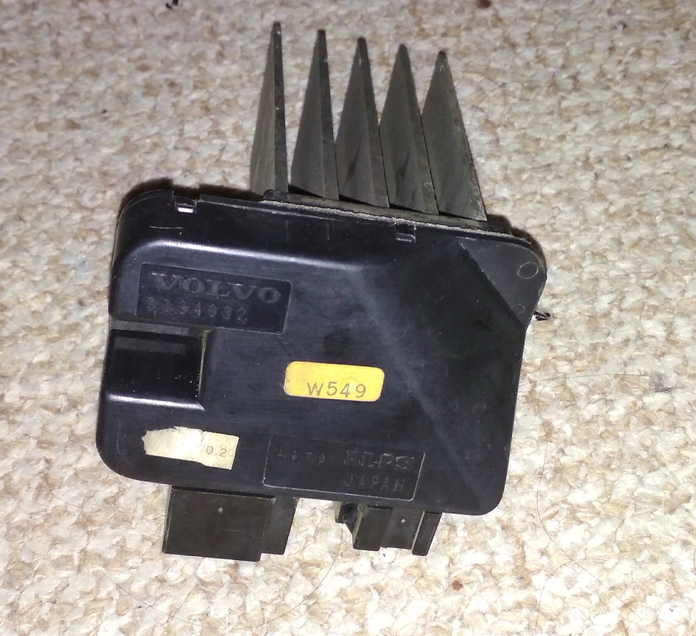

Вчера по возвращению домой заглушил машину, а печка не остановилась.Помогло только скинуть клемму с аккум.Думал до утра глюк пройдет, но при накидывании клеммы сразу дует на полную печка.
Погуглил, пишут в блоке ЕСС вздулись кондеры, разобрал, там все красиво, дутых нет, подтеков нет.
Может кто сталкивался с таким, как лечить?

Недавно у товарища была обратная ситуация. Не включался вентилятор. Решилось заменой "терморезистора", который находится в корпусе печки, между испарителем и вентилятором. Его видно если снять бардачек. Туда подходит два штекера, один с силовыми проводами, другой с простыми.
Попробуй подкинуть другой.

Сообщение Сергей760 » Вс янв 21, 2018 4:15 pm
Так думаю я правильно понял и вытянул именно то, что подсказали.
На паре силовых контактов КЗ.

Сообщение Сергей760 » Сб янв 27, 2018 8:04 pm
Помощь от форума минимальная!!!Но уже всё работает.
