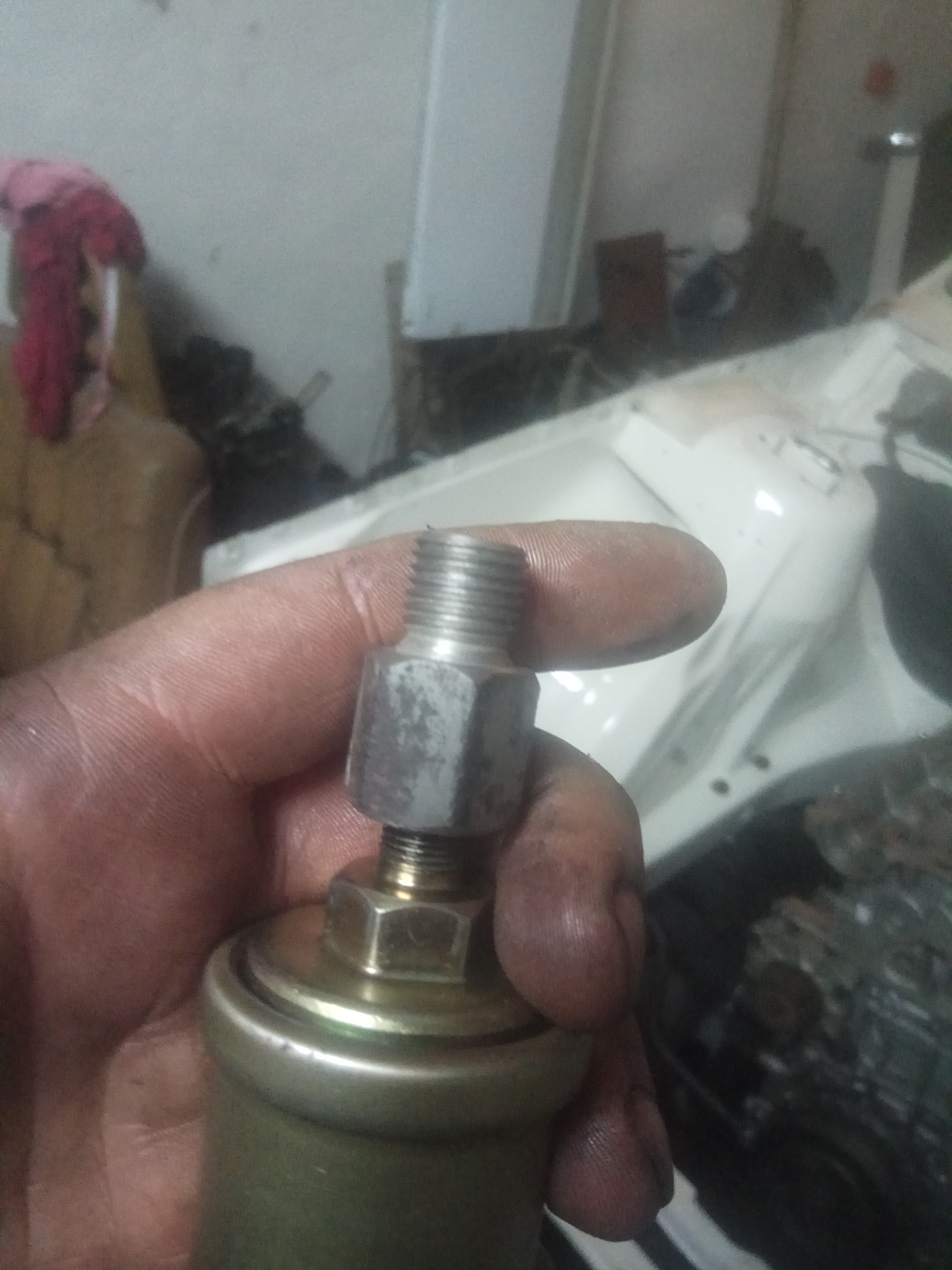

Сообщение Djonnik23 » Ср янв 17, 2018 8:01 pm
Прикупил блин, очень симпатичный. И сделал переходник для датчика.

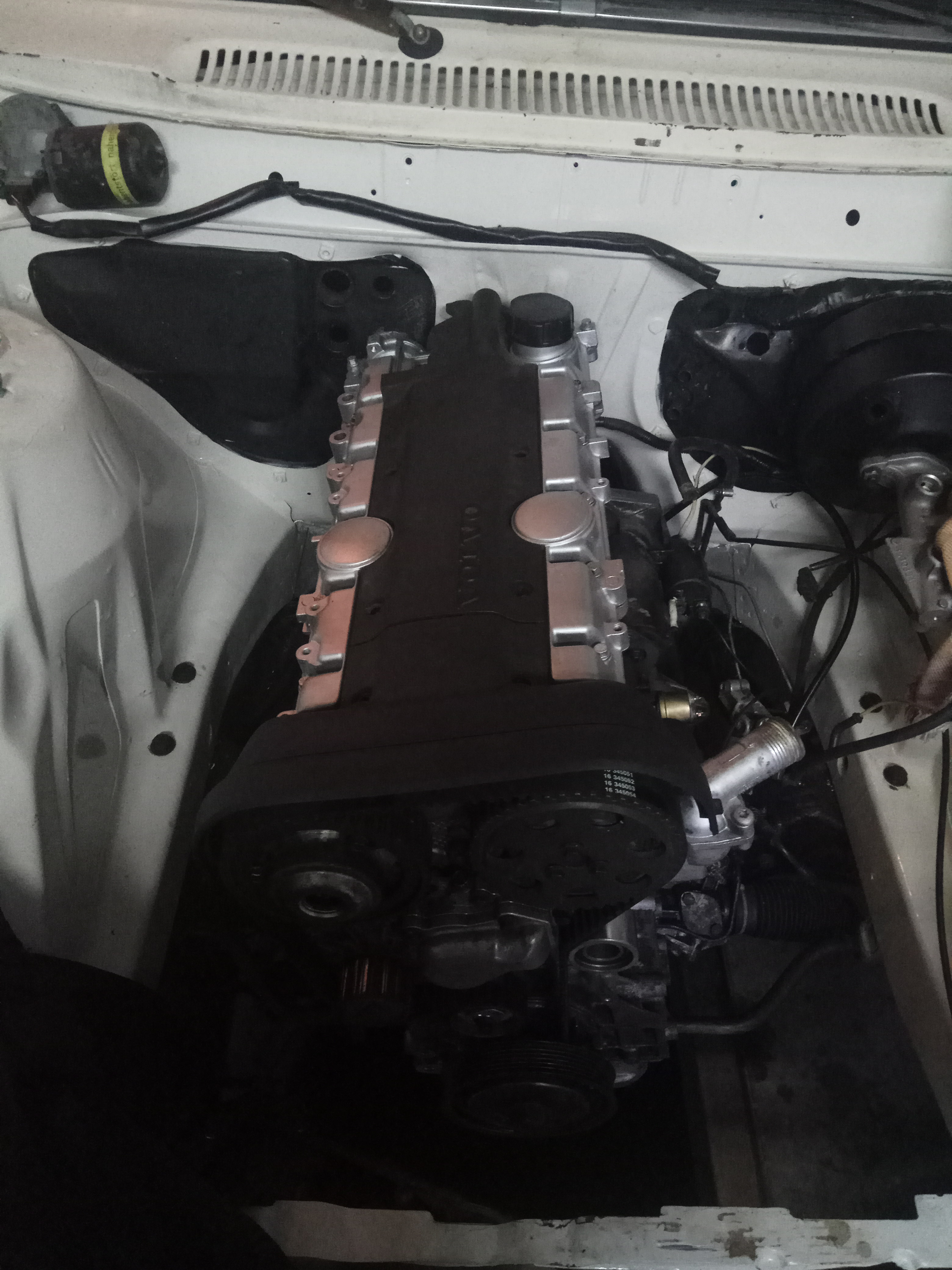

Сообщение Djonnik23 » Ср янв 17, 2018 8:03 pm
Ну и наконец-то танцы с бубнами и помощью Вани с Днепра мот оказался на своем месте. Танцуем дальше. :idea:

Сообщение xoxlov » Ср янв 17, 2018 8:07 pm
какой то маленький мотор, какой обьем 1,5?
Re: Белый чумадан 245 T6
Сообщение Djonnik23 » Ср янв 17, 2018 8:09 pm
xoxlov писал(а):какой то маленький мотор, какой обьем 1,5?
1.1 1.5 много жрать будет, а Бенз нынче дорогой.

Сообщение xoxlov » Ср янв 17, 2018 8:15 pm
а где балка? на чем рейка и мотор держится?
Сообщение Djonnik23 » Ср янв 17, 2018 8:30 pm
xoxlov писал(а):а где балка? на чем рейка и мотор держится?
А ты нажми на фото и посмотри внимательно :-D

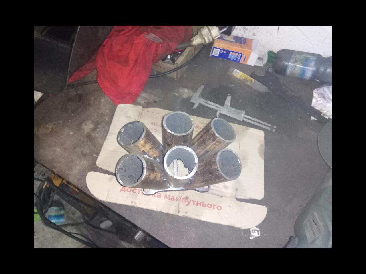

Сообщение Djonnik23 » Вт янв 30, 2018 10:04 pm
Всем привет. Всё таки как же геморно всё ето. Но ничего. 4 часа мозготраха и начало есть. :moil:

Сообщение AndreyKa » Вт янв 30, 2018 10:30 pm
Интересно сколько такой коллектор проживет.
Сообщение xoxlov » Вт янв 30, 2018 10:30 pm
AndreyKa писал(а):Интересно сколько такой коллектор проживет.
стенка 3 мм. его на долго хватит.
Сообщение Djonnik23 » Вт янв 30, 2018 10:33 pm
Апсолютно верно 3 мм. Безшовная жаростойкая :D

Сообщение NIKKO » Ср янв 31, 2018 1:03 pm
Проварить хорошо нужно. Но на жаростойкую не похоже ))) Жаростойка, обычно, не ржавеет. Где-то тебя обманули ))

Сообщение Djonnik23 » Ср янв 31, 2018 1:43 pm
NIKKO писал(а):Проварить хорошо нужно. Но на жаростойкую не похоже ))) Жаростойка, обычно, не ржавеет. Где-то тебя обманули ))
А так конечно похвально. Я тут пока амортизаторы крышки багажника поменял, весь вспотел... а тут такой проэктище!
Та я е..л ету трубу, 6 кусков отрезал, :o углы посрезал, 4 круга 180 спилил. :moil: у них в подвале влажно очень. :D

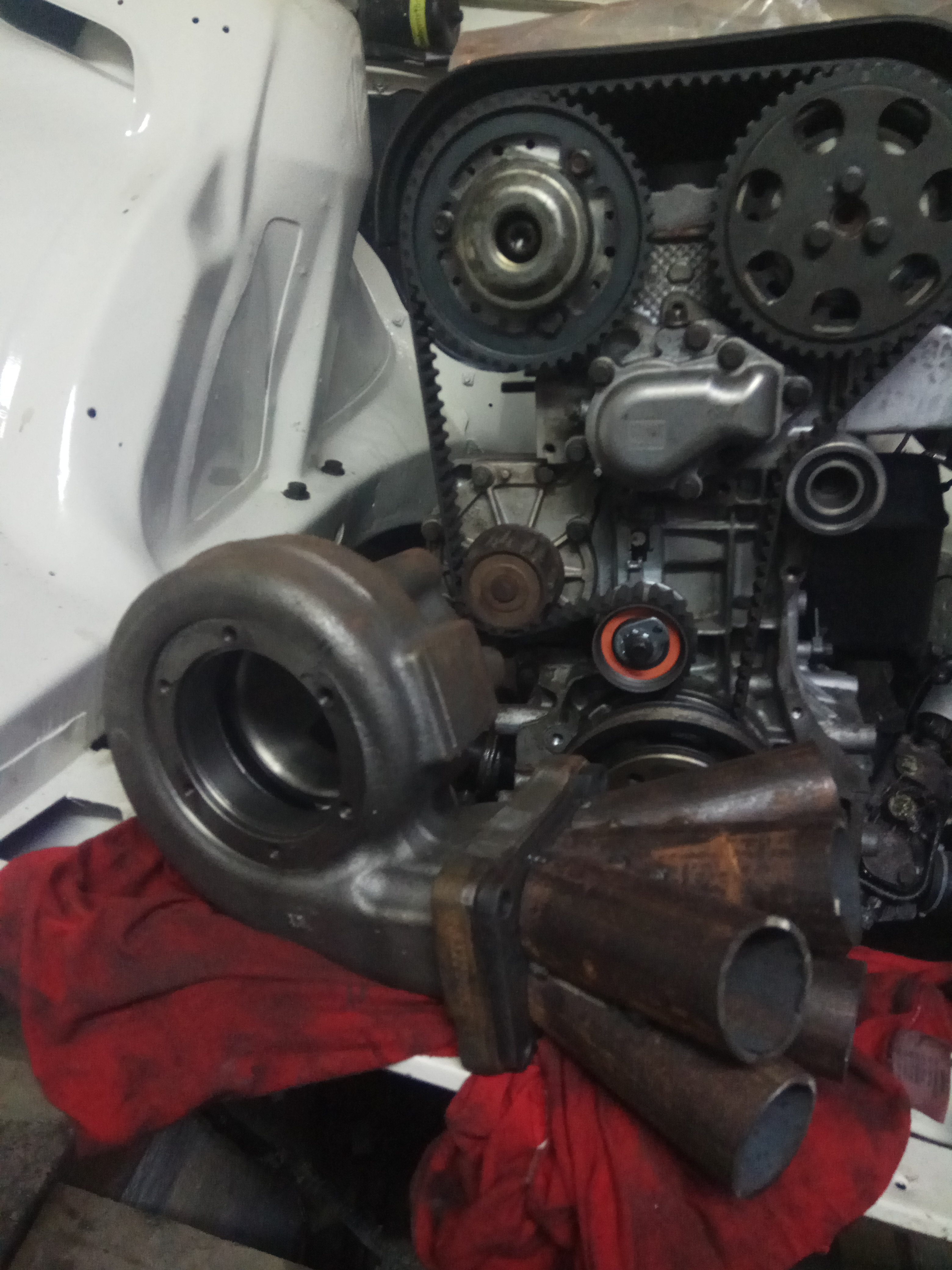

Сообщение Djonnik23 » Чт фев 08, 2018 7:48 pm
Робота идёт. Выставил ету тварь наконец то, места голяк, но влезло. Самое сложное по зади, варим дальше. Две трубы полностью выварил.

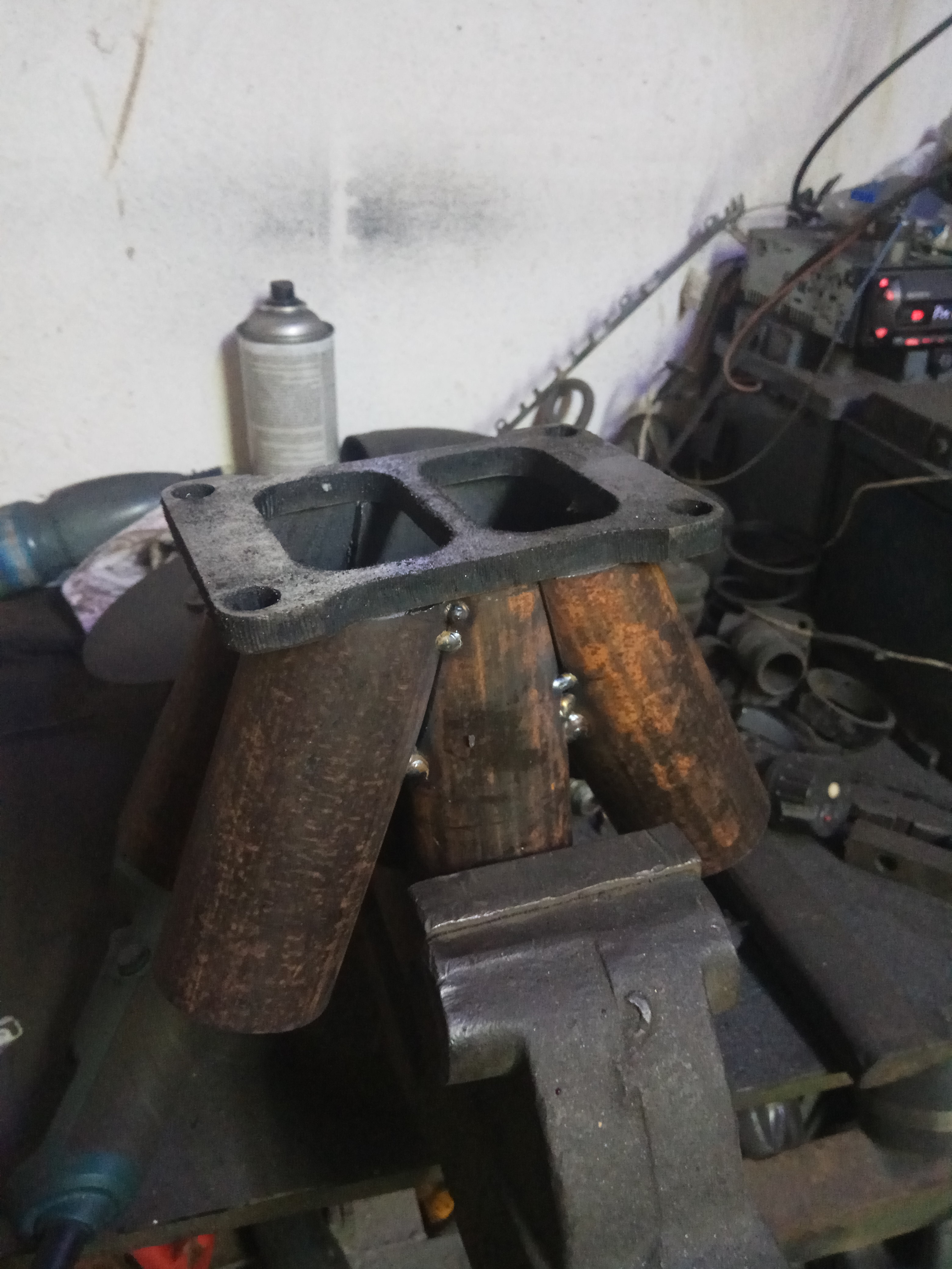

Сообщение Djonnik23 » Вт фев 13, 2018 9:02 pm
Прикупил себе пару ништяков, ай как я люблю такие Цаца . И есть новость завтра будет фото готового кастомного турбо коллектора. :drag: всем привет. :frends:

Сообщение xoxlov » Вт фев 13, 2018 9:23 pm
а сколько будешь дуть?
Сообщение Djonnik23 » Вт фев 13, 2018 9:59 pm
xoxlov писал(а):а сколько будешь дуть?
До 1бара :oops:
