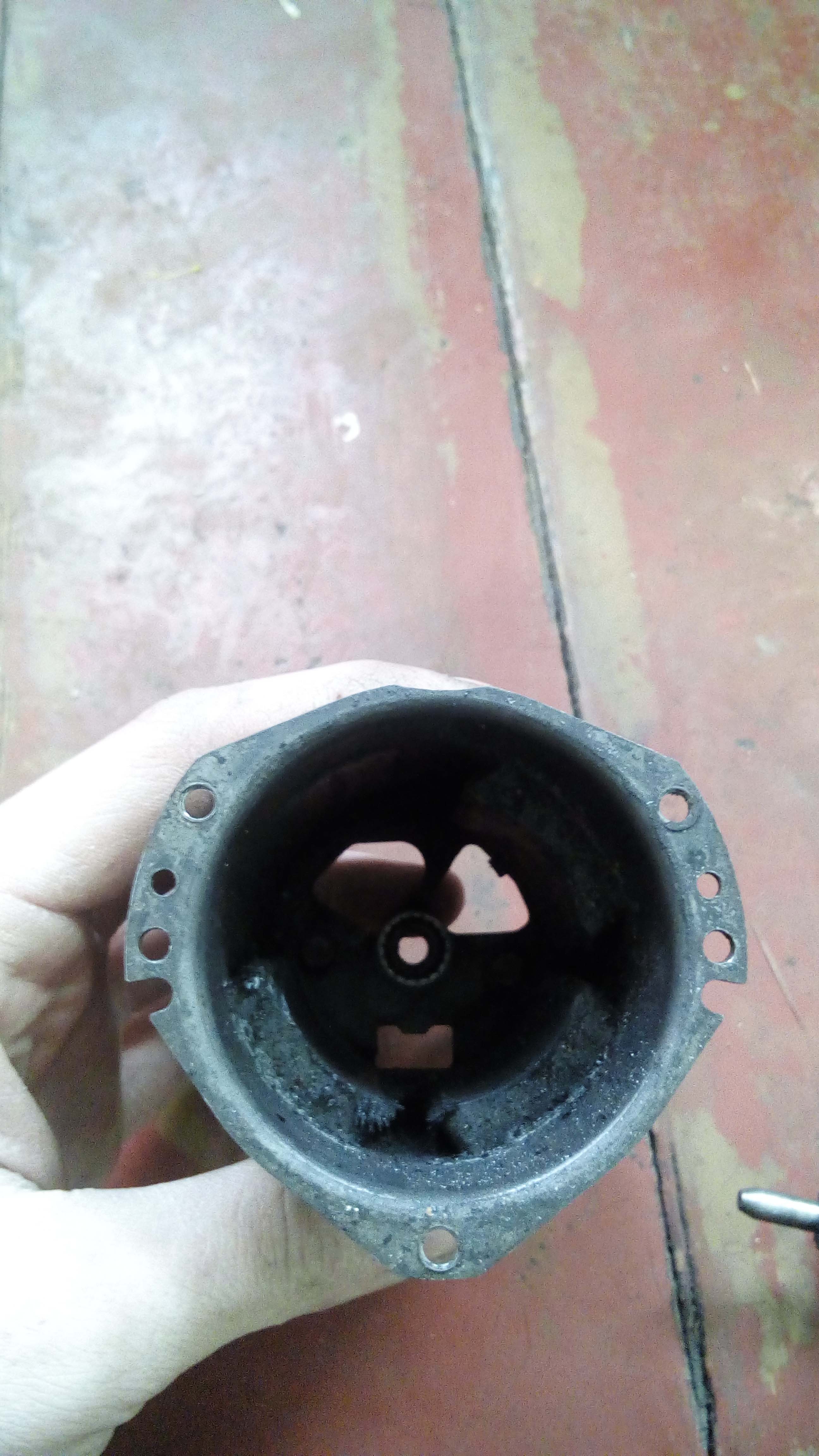

Сообщение Mihail » Вс янв 28, 2018 1:46 am
Статор на валео - это магниты внутри металлической чашки. Их можно приклеить клеем Akfix "Steel epoxy" E350. Клеил на своем. Ходит.

Сообщение Максимка » Вт янв 30, 2018 3:27 pm
Mihail писал(а):Статор на валео - это магниты внутри металлической чашки. Их можно приклеить клеем Akfix "Steel epoxy" E350. Клеил на своем. Ходит.
у меня его побило, якорем.

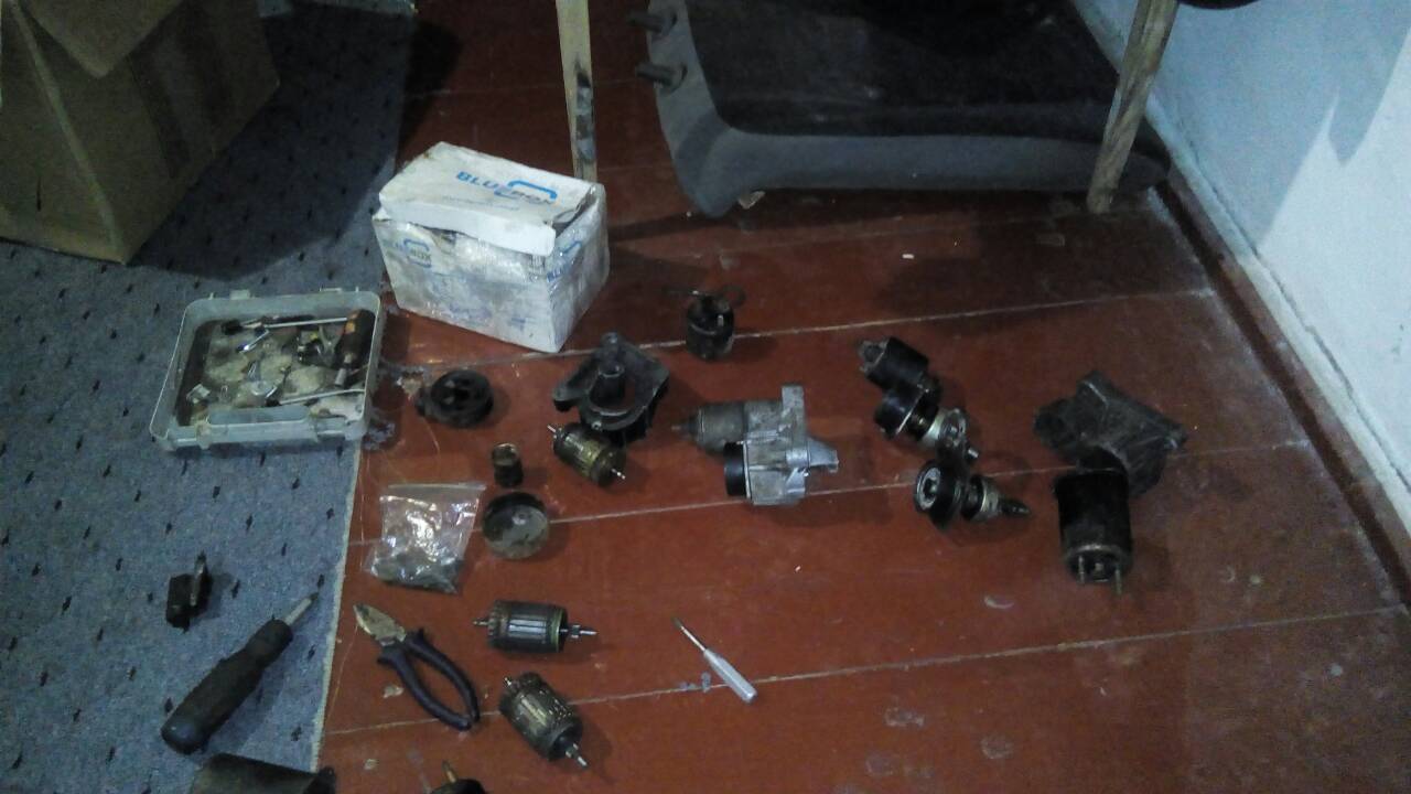

Сообщение Merlin » Пн фев 05, 2018 5:27 pm
я там отправил все что было от разобраного стартера.

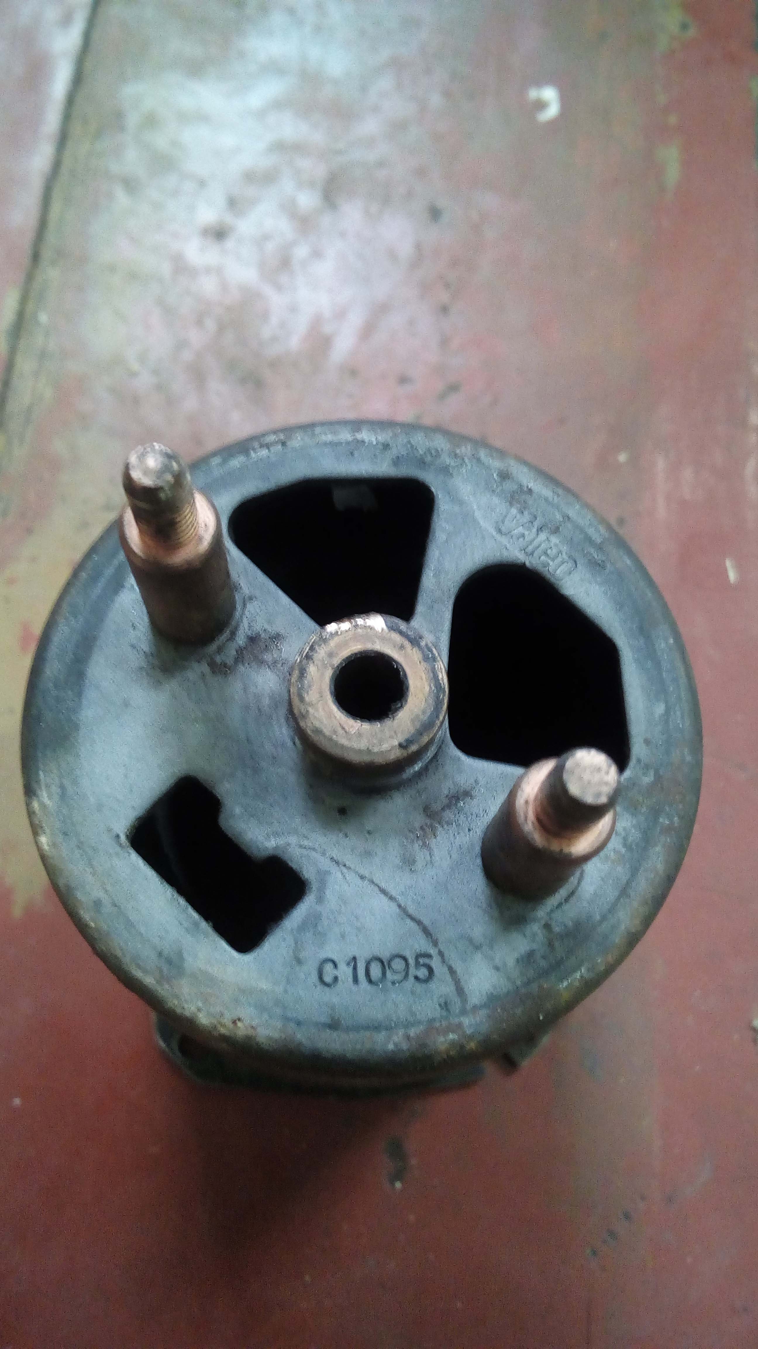

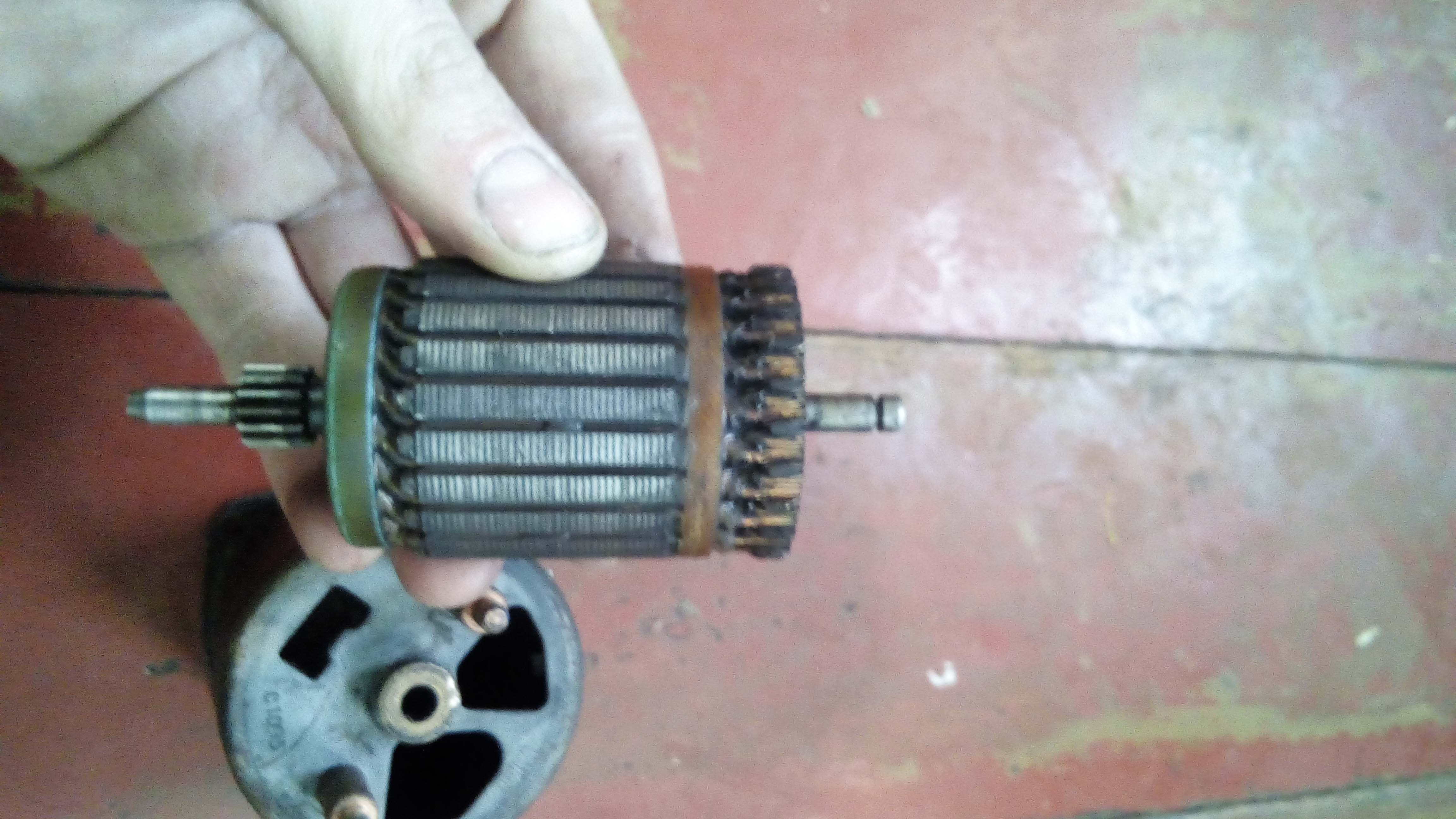

Сообщение Максимка » Пн фев 05, 2018 11:34 pm
Merlin писал(а):я там отправил все что было от разобраного стартера.
Процес прошел успешно, я все перемыл, перемазал, работает! Теска Большое спасибо!!!
