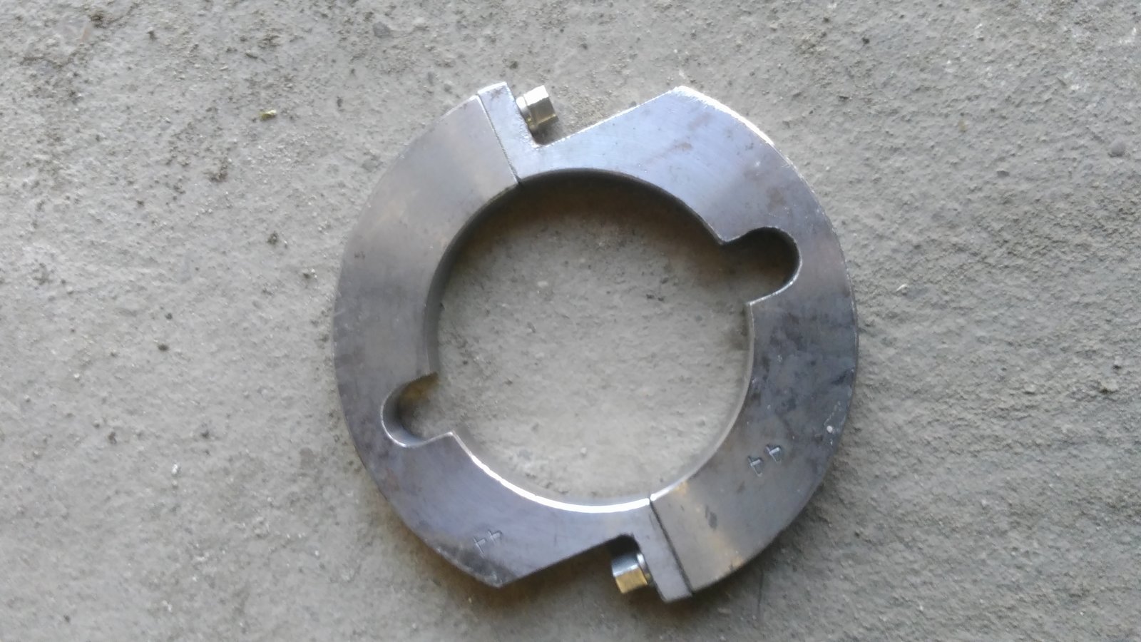

Сообщение Vladizlav » Ср фев 07, 2018 10:13 pm
Зранку не завелась -- крутив поки не посадив акум. Причина невідома. З толкача завелась зразу, в обратці повітря. Заправив повний бак -- завтра гляну.
Тепер по кардану. Для випресовки сайлента (непрофесійної, як стверджують "професіонали") необхідно
- розвальцувати
- зробити зйомник
- випресувати
Чому ніхто не хоче поділитися технологією ? На мій погляд звичайна українська жадібність. Ну -- напевно я несправжній українець ...
Значить так. Для початку -- зйомник треба кудись вперти, щоб випресовувати. Тому виготовляєм хомут.
товщина приблизно 10 мм
Тепер акуратно розвальцовуєм. Краще за кілька заходів (я проходив разів 5-6)
З 98-ї труби робим проставку. Проріз -- для візуального контролю (брешу -- не було потрібного діаметру, тому розрізав і розгорнув. Але розріз сильно допоміг).
Тягнем-потягнем ..
В якості "тягла" -- болт (якщо не помиляюсь під 17 ключ), спиляна частина головки. Тобто зацеп 1-ю гранню, щоб не злетів -- заплішений другим болтом.
Признаюсь чесно -- за першим разом зігнув пластину, тому допоміг викруткою.
Неглибоко простукав по колу
Пластину замінив на товстішу -- і все получилося !
Перша частина (як на мене досить складна) освоєна.

Сообщение Sadas » Ср фев 07, 2018 10:33 pm
Може бути або М-10, або М-12.
Промайнула схожа думка, але так все навантаження припадає на гуму. Не ризикнув би.

Сообщение Vladizlav » Ср фев 07, 2018 10:53 pm
При пресуванні шліців навантаження НАБАГАТО більше.
До речі -- якби Мар"ян прослабив шліцеву, то запресувалася б легше. А потім -- дві-три прихватки півавтоматом до сайлента ! І всі були б задоволені.
І ще -- на форумі вже були негативні відгуки про нашого "спеціаліста" ...

Сообщение Sadas » Чт фев 08, 2018 8:07 am
Vladizlav писал(а):При пресуванні шліців навантаження НАБАГАТО більше.
Вовсе и нет- упор во внутреннюю втулку, в которую впрессовывается шлицевая. Резина вообще не при делах. :D

Сообщение Vladizlav » Чт фев 08, 2018 6:37 pm
Ага, ти це Мар"яну скажи. Він пресує на кардані, все навантаження йде на сайлент. Якщо порве -- може вибачитись ...
Я випресовую сайлент і пресую шліци -- так як ти кажеш (або "як книжка пише"). Вважаю правильніше.

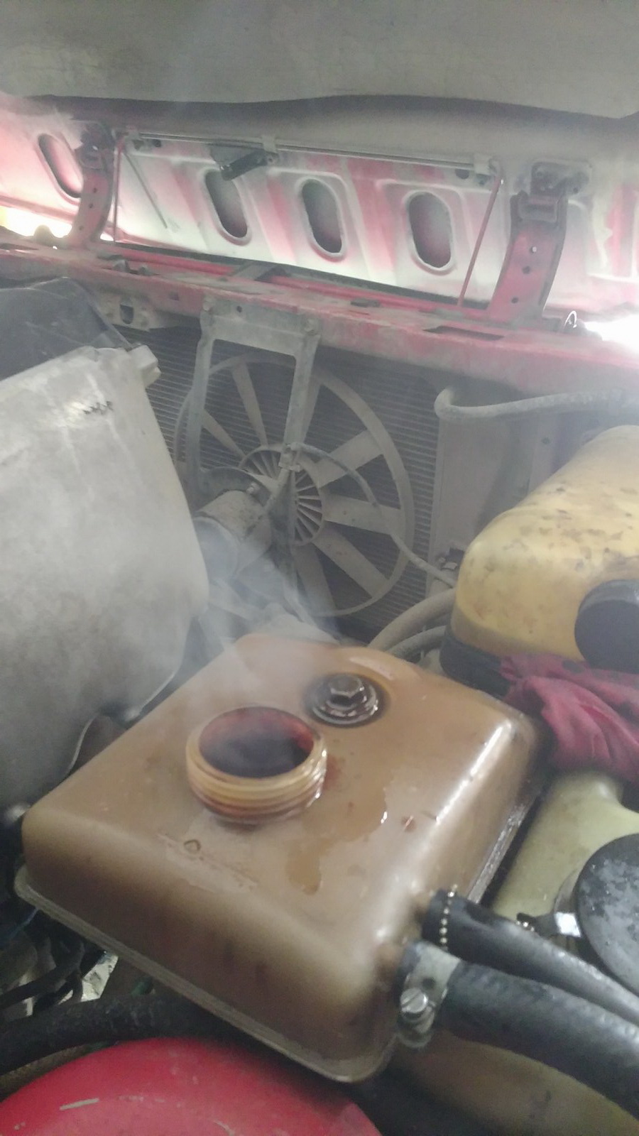

50 км.
Маєм холодну пічку і періодично білий дим з вихлопної.

Сообщение Vladizlav » Вт фев 27, 2018 4:04 pm
Прийшлося трохи поскакати через кучугури снігу (визволяв "Шаран" з снігового полону). Чоловік дуже здивувався, що я зупинився сам, дав лопату, причепив свій трос ..
Результат -- Шаран на волі, а в мене відірвана вихлопна. Але це вже не має ніякого значення на фоні інших поломок :(
Тест не пройдено ...

Сообщение Mihail » Вт фев 27, 2018 4:42 pm
Та да. По такому морозу срывать голову то еще удовольствие. В сентябре 14-го прокладку уже пробивало. 3,5 года прошла. А вторая авта донором же, не ездит нифига?
