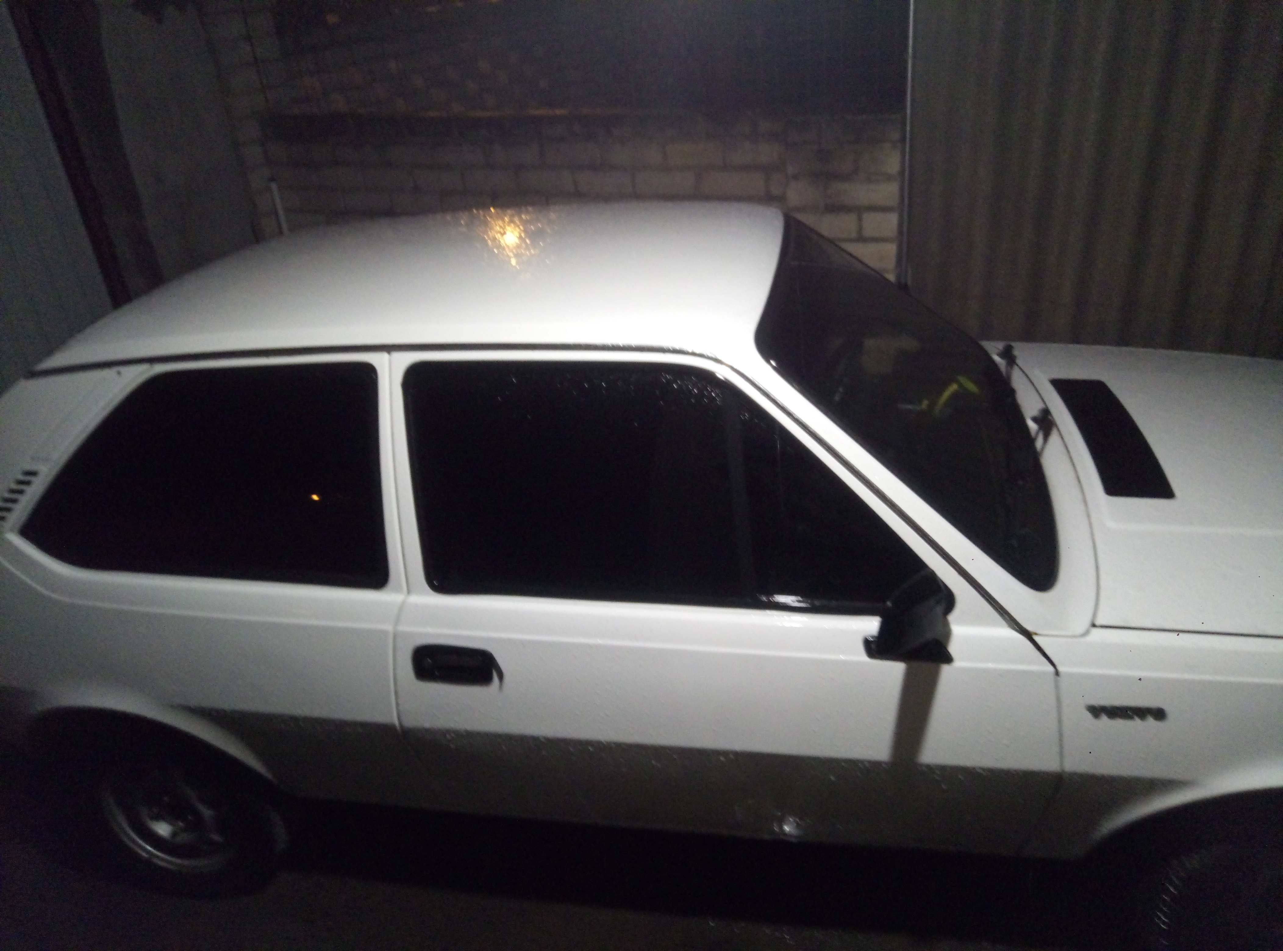

Re: Для фанатов 340-ых
Сообщение Sanya.inter » Вс мар 25, 2018 9:10 pm
може хто бачив колись її ?
катала до мене в тернопільській області
