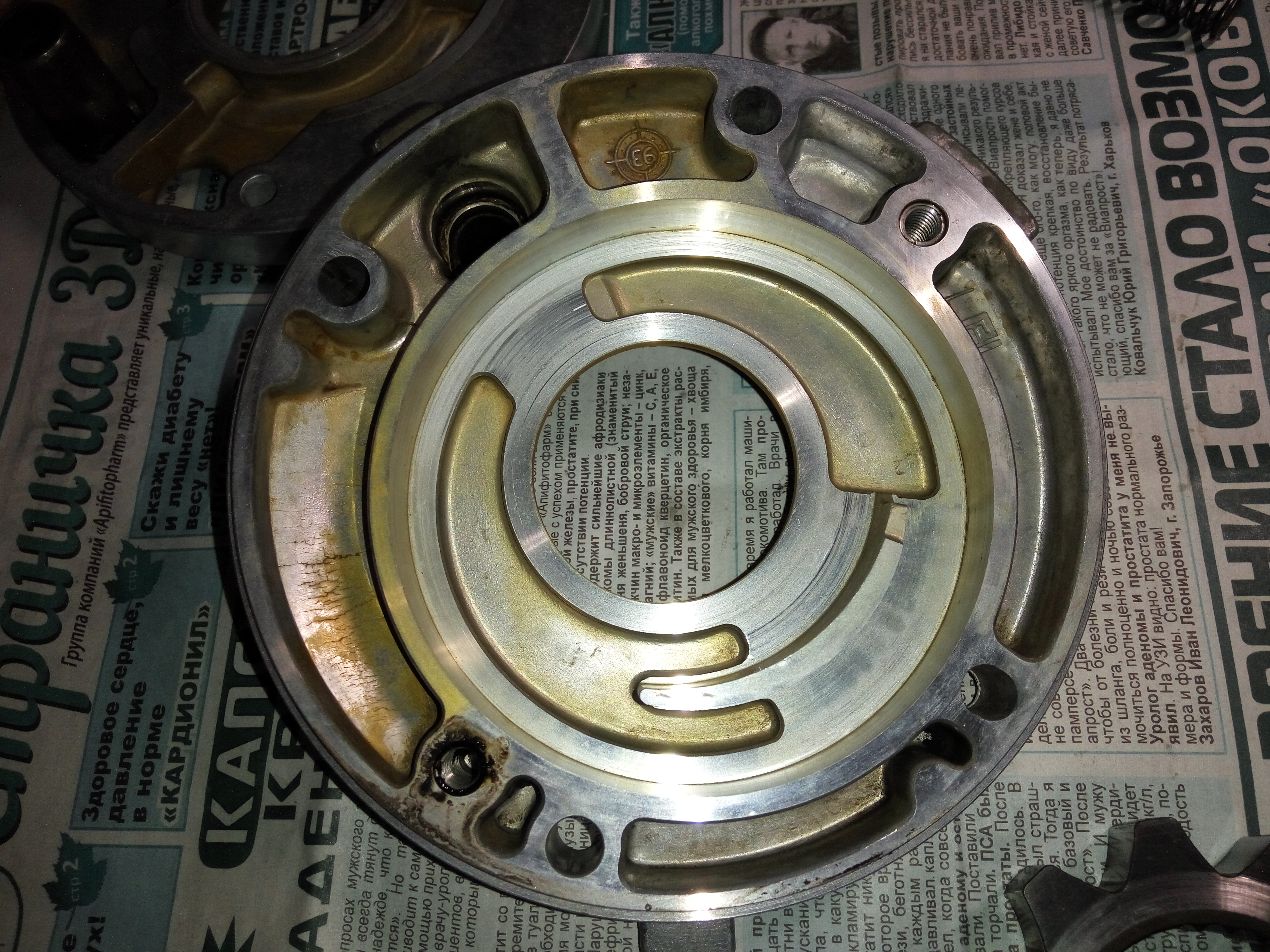

Разобрал лежавший без дела маслонасос. Отмыл. Есть вопрос по состоянию. Пациент жив и чувствует себя нормально или все же не очень?
То что на фото ногтем почти не ощущается.

))).мои любимые закидухи от андрейки.если нет явных механических повреждений видимых тебе,то могу спорить что сука ни кто блять на этом форуме не определит по твоей фотки выработку в микронах.Самый простой способ проверки маслонасоса при живом состоянии пенька,колена,рекупирационного клапана это монометр.в виде специально это описано со всеми номинальными значениями.

Мотор на этом насосе работал. Интернет мастера, тот же ходос, как-то определяют его износ. Дык вот мне интересно как определить.
И вообще я спросил допустим ли какой-то износ. Или появился видимый износ, какие-либо задиры, все, в мусорку.

Да все в мусорку

по сути . видно же что выработка по шестерне дошла до впадин зубов. там полюбому даже в микронах будет потеря герметичности и давления. но с маслом 10 вэ 60 отьездит тысяч 20
