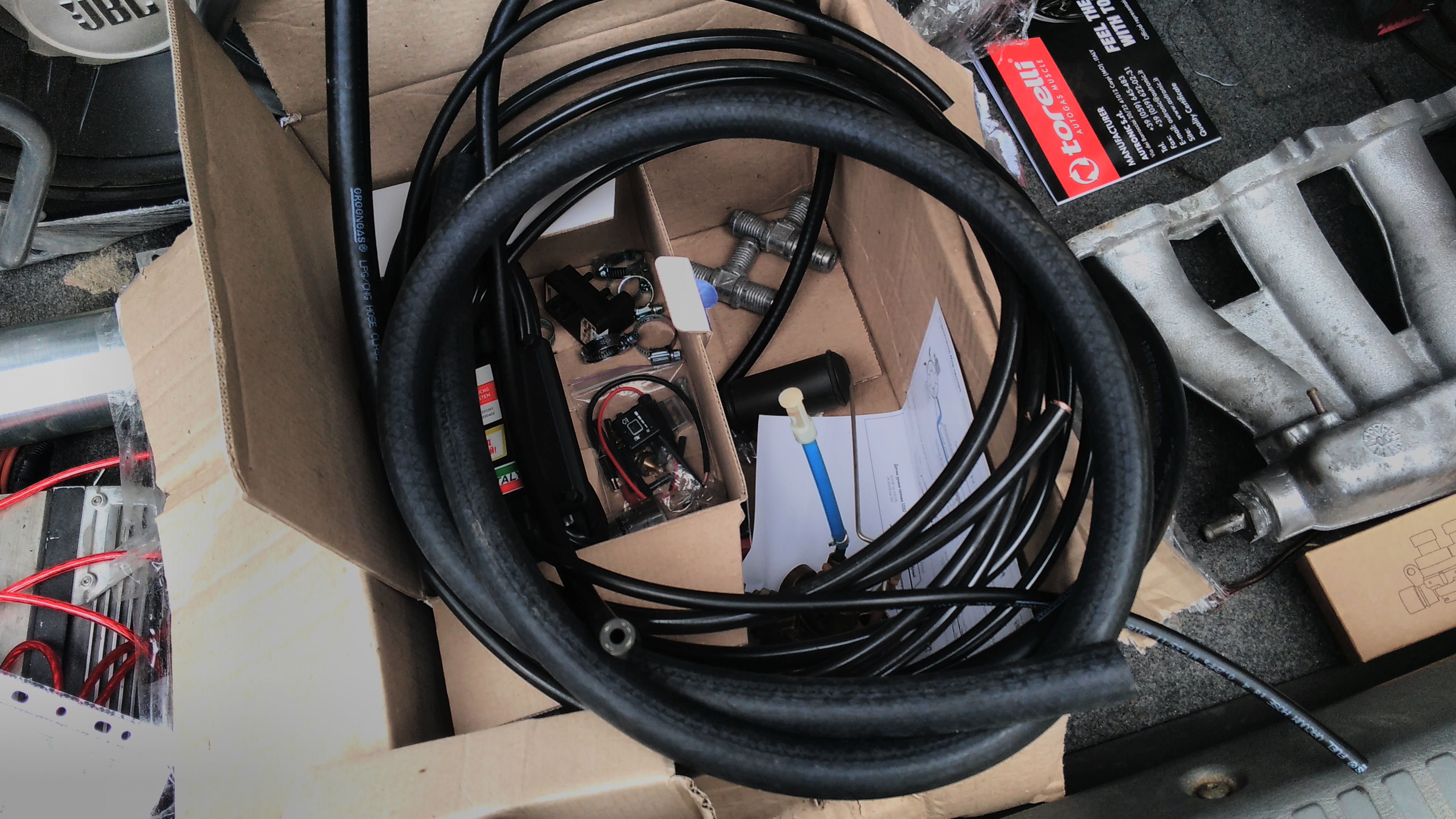

И первая запись, будет той проблеме которая всех волнует, кто ГБО. Было куплено новое, ТОРЕЛЛИ, форсунки вакуумные, редуктор до 190сил, хвати, балон таблетка 51л. Да днях буду ставить. И самое главное бюджет смешной, 200уе. С документами.Ставить буду сам, настроить есть кому.

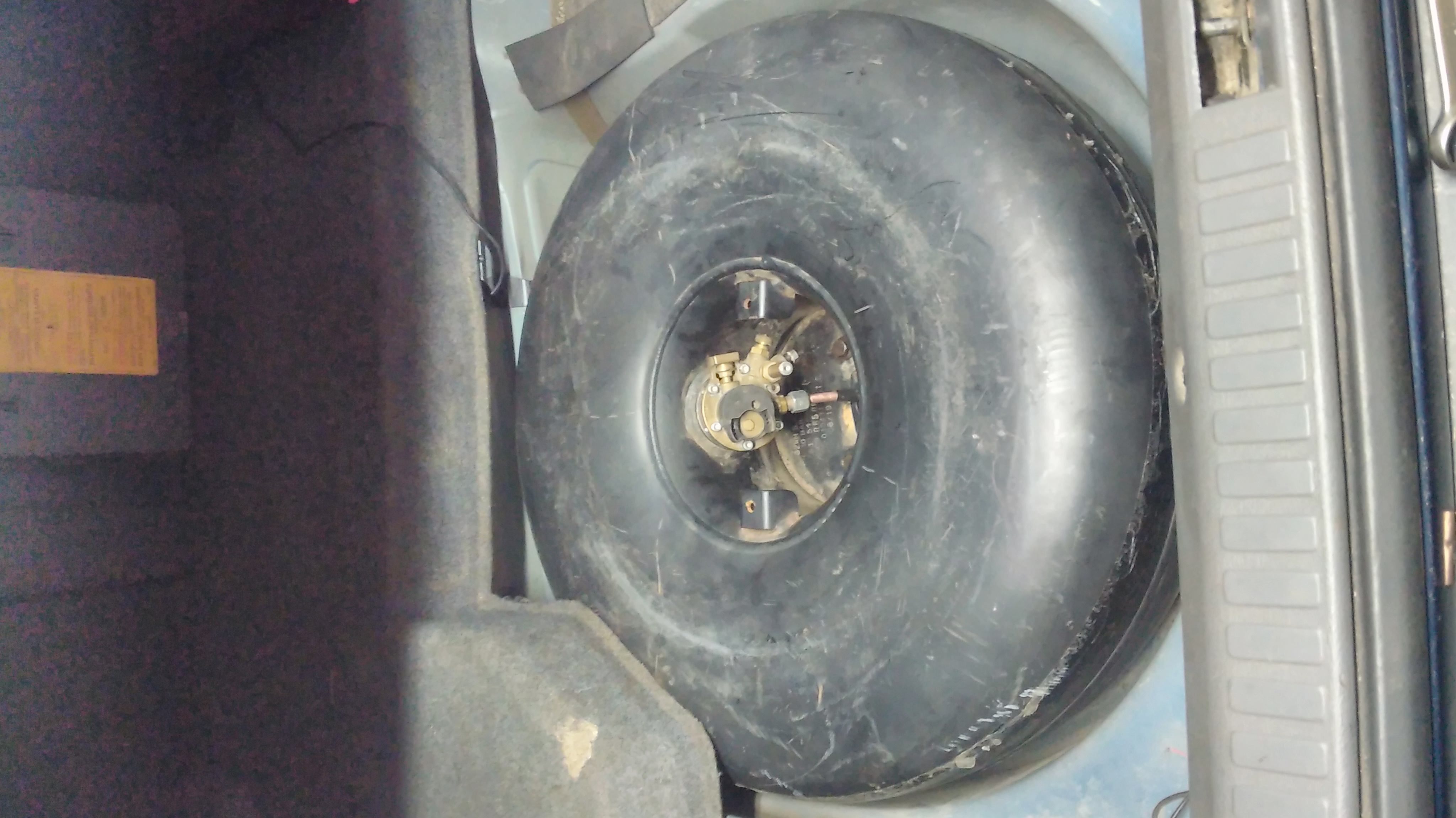

Начать установку ГБО решил с балона. Ну не все так просто. Балон не помещается, мешает гриб под запаску. И решение вопроса есть, правда без сварки не обошлось. Грибок удалил, метал приварил, загруновал, герметиком АПП промазано, и чёрной жыжей замазано. Заправочник нашел свое очень гармоничное место. Возле фаркопа. Продолжение следует. Подкапотка и остальное в следующей финальной серии ГБО. Всем мир.
