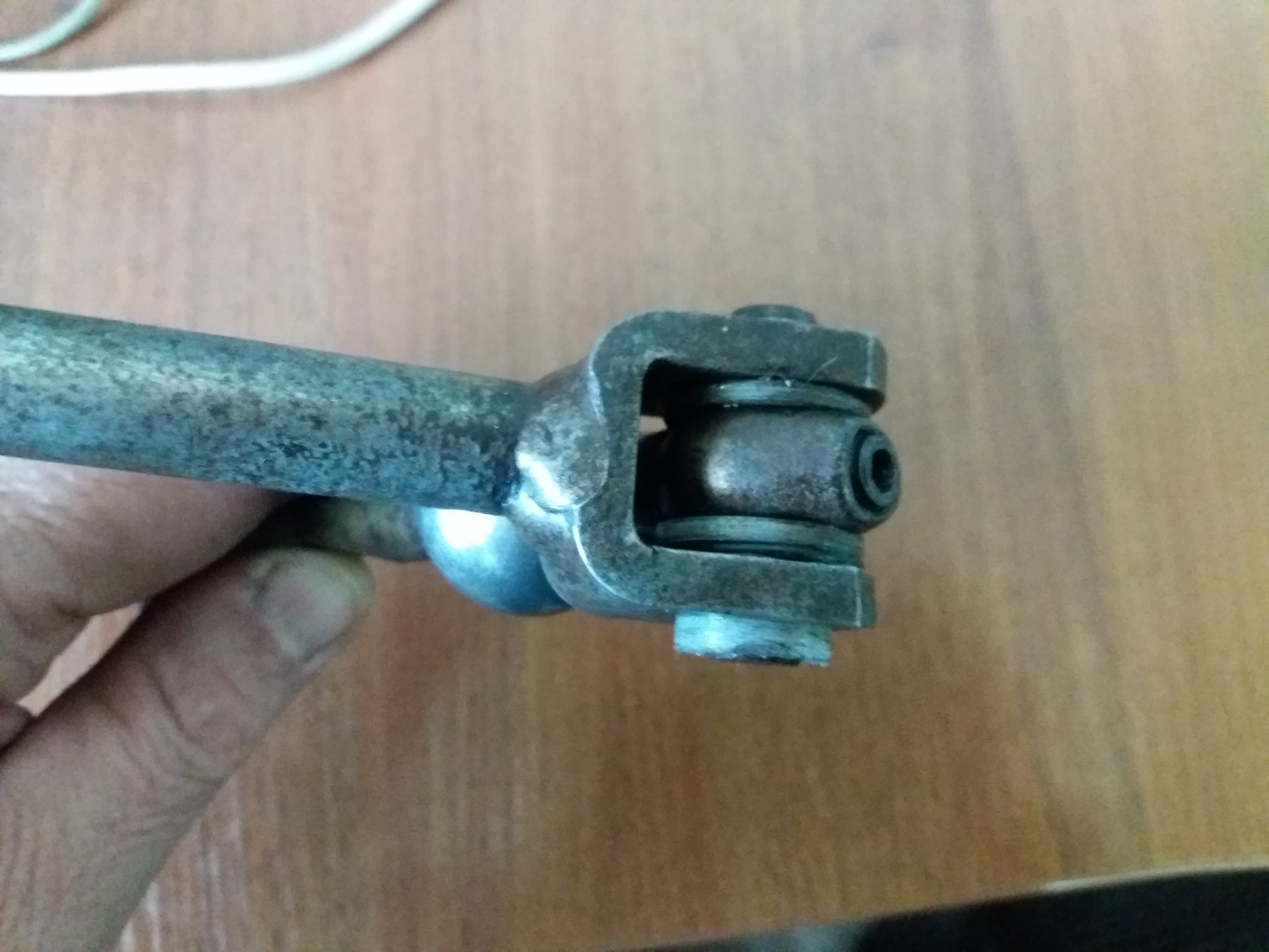

Сообщение volvo244DLs » Ср сен 26, 2018 10:06 am
Решил на кануне 41 годовщины моей машинки немного поставить других железок на неё. Планы такие. Поставить КПП М 47. И мост с редуктором 3.54. Шёл я к этому очень долго. Проблема в том , что очень долго не мог найти достойную КПП. Я наверное больше всех разобрал 200. Уже прошёл отметку 50шт. Но найти КПП с приводом спидометра и без люфтов первичного и вторичного вала так и не смог. Пришлось делать регулировки этих подшипников. И так когда КПП была готова, то стал вопрос по мосту с 3.54. С 49и машин которые я разобрал было только два таких. Но на одном редукторе была ржавчина а второй не понравилась шлицевая. И вот на 50й машине попался мост с 3.54 в отличном состоянии.

Re: БОРТ 244 DLS
Сообщение volvo244DLs » Ср сен 26, 2018 3:10 pm
Сухарики на кулису.
