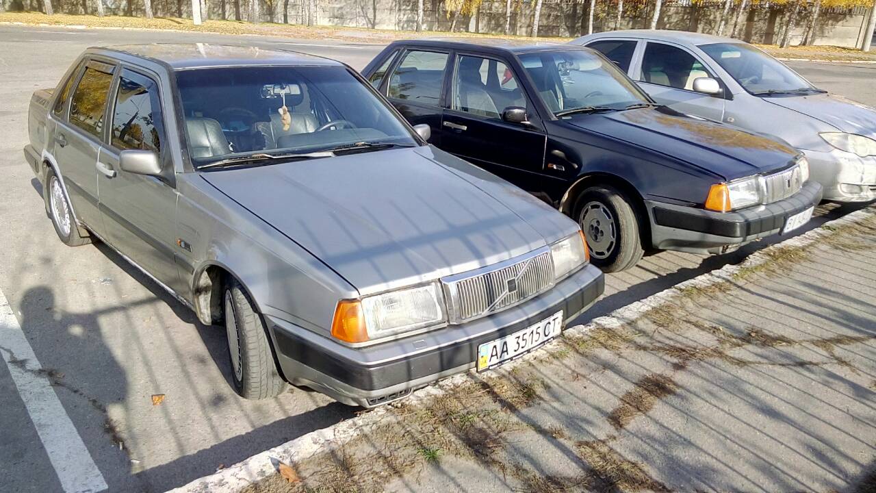

Макс щедрой души человек. Мало того, что пригнал ее ко мне, так еще и отдал вагон ништяков.
Кузов немного печальный по порогам и задним крыльям. В понедельник едет на покраску.

Сообщение Vladizlav » Пт ноя 02, 2018 9:26 pm
Поздравляю ! Всех !
А помыть и фотки выложить ?

Благодарю. Там помыть не обойдется. Фотки будут после малярки.
