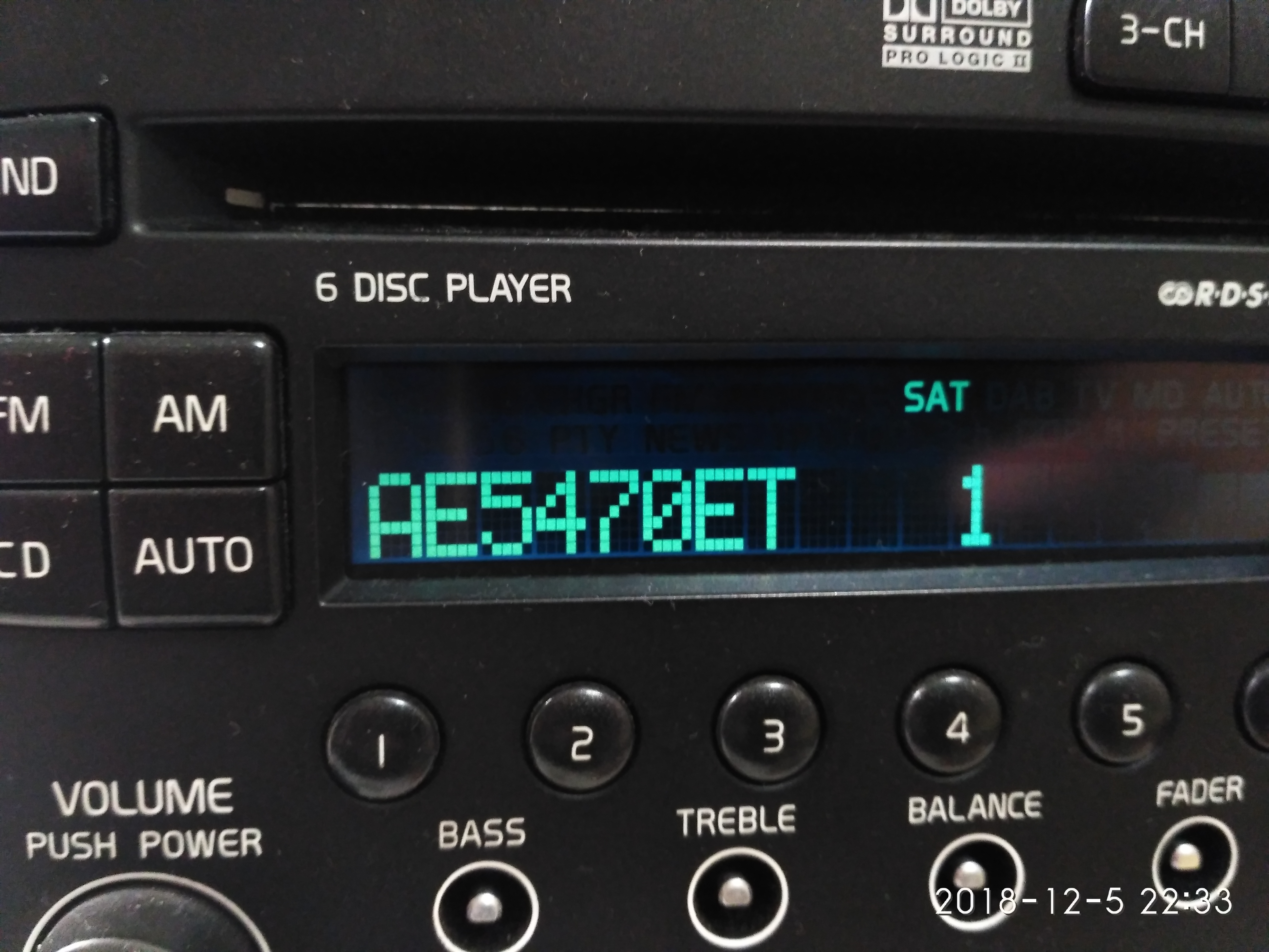

Добавил возможность вывода напряжения батареи и произвольных текстов.

Аккум - важно.
Как это организовать?

Сообщение assa62 » Пт дек 07, 2018 10:47 am
http://gizmosnack.blogspot.com/2015/11/ ... radio.html с доработками. Заряд показывает только в режиме внешнего спутникового приемника. Во всех остальных - все штатно.

Сообщение assa62 » Сб янв 05, 2019 10:35 pm
https://youtu.be/kLJkS5OGb-8
Вывод на дисплей данных с эмулятора ELM327
