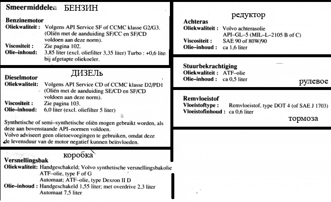

Сообщение leo_run » Чт сен 03, 2009 3:06 pm
незнаю что там искать шведа и ли перводчика и так все понятно
Re: Борт 740
Сообщение Gromix » Чт сен 03, 2009 6:16 pm
leo_run писал(а):незнаю что там искать шведа и ли перводчика и так все понятно
Ну єто понятно! Интересно то что написано дополнительно...
