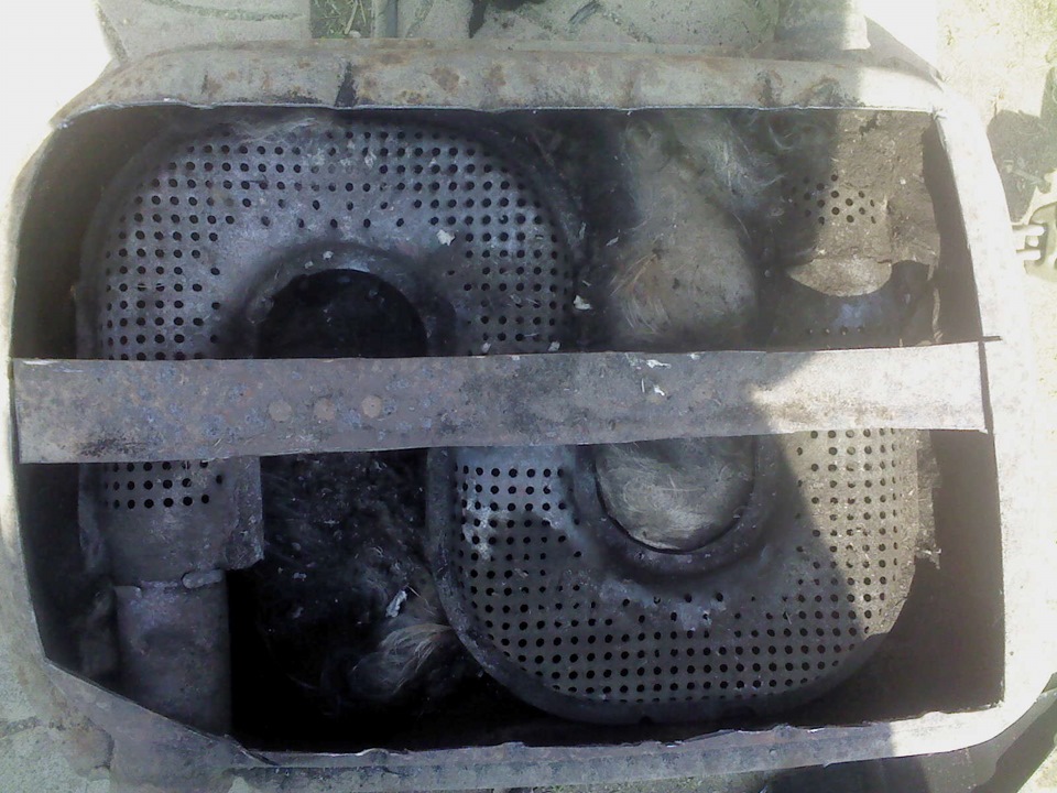

Устал я от гудящего глушителя. По гусаку стоит свежая гофра и свежий пламегаситель. Есть подозрение что в змеевике резонатора давно закончилась вата. Посему вопрос на что заменить.
По оригиналу идет вся турба с резонатором Walker 47777. Но это $200 плюс доставка. Какие будут бюджетные варианты? Хочется поставить что-то свежее, а не пихать в уставший резонатор что-либо.

как делал себе.
1) Вырезал родной кат и врезал катализатор от Mitsu Lancer Evo9 c металлическим наполнителем, купил на эвофоруме у спортсменов, что вырезают их сразу и безоговорочно. Он большой, производительный и не высыпается.
2) На сервисе по глушителям (гараж у деда Васи) сказал чтоб срезали банку, сверху по контуру вырезали люк, проварили перегородки и заменили вату, что они и сделали.
Результатом очень доволен.

А что за вата была?
Re: Тихий выхлоп на Т5
Сообщение booster » Вт фев 26, 2019 12:17 pm
Ну вата для глушаков, хз минеральная или стекловата... те кто занимается глушителями наверно знают. Не хлопковая из одеяла))

При ремонте мотоциклетных прямотоков используют строительную минеральную вату.
