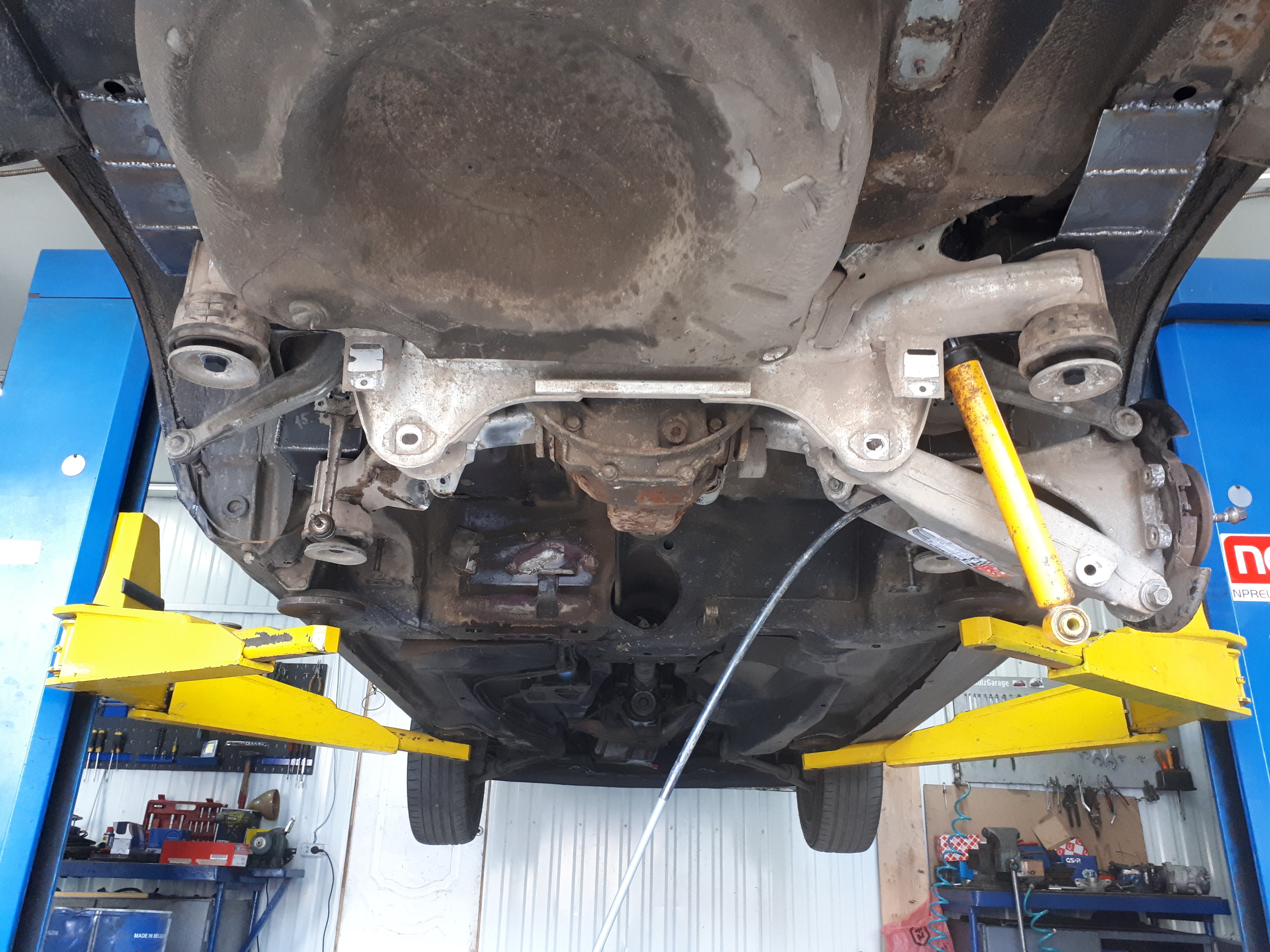

Трёхлитровый ТДИ вместе с коробкой от Бумера встал на эту сарайку ещё в прошлом году, теперь перекорчёвывается мост, он был от 2.9 бензин, некомильфо к дизелю :moil:
З.Ы.С баком, естественно, получилась засада, по итогу срезали сиську от запаски и поставили туда плоский бак от 31 Волги ;) :-D
Фото не сделал, провтыкал.

Много вы встречали задних балок от 39 БМВ в Вольво :D ?
