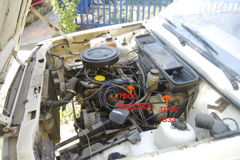

ДААЗ 2108 от восьмерки. привод проще всего сделать тросом. у меня стоит с механическим подсосом. привод велосипедным тросом в сплошной оплетке напрямую от педали до привода заслонки.

Спасибо. А можете показать фото моторного отсека? Он становится как родной?

кострюля жиговская. родная потеряна :sad:

Я почувствовал только некий упадок сил, после года езды поменял обратно на Вебер. Кастрюлю фильтра брать нужно сразу жиговскую, там четыре шпильки у нас три. а так все становиться как родное. И еще разница может быть в проставке между коллектором и карбом, у вариаторной есть выход для подключения вакуума на эл.клапан, нужно не забыть заблаговременно взять в магазине либо тройничек для трубок вакуума либо все же оставить эту проставку.
