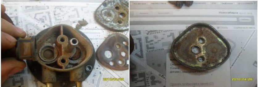

Помогите. Где-то протекает бензонасос. От какой модели машины можно заменить?????Или от чего подходит его внутренность. Механики говорят что пробилась маленькая резиновая прокладочка (но не большая мембрана а та что выше чёрненькая резиночка)
У меня 340 14В.

Прочитал, подумал, не смог вспомнить. порылся в шкафу и точно! вот он, старый гад, который мне доставил столько проблем своим умиранием так не вовремя.
разобрал. все-равно не понял про какую !_маленькую_! резиночку говорят механики. так как есть одна большая основная мембрана, два клапана, один сетчатый фильтр и одна прокладка крышки, то методом исключения понимаю, что это верхняя _уплотнительная_ прокладка.
тогда не понял проблемы у механиков - это есть уплотнитель крышки. на сто или у двигателиста (нормального) есть такая вещь как пробойник. кусок бензостойкой резины и несколько ударов пробойником, но это сильно круто (можно резину не найти сразу). поэтому просто тюбик хорошего автомобильного прокладочного герметика, которым аккуратно покрывается крышка бензонасоса. главное разделить камеры впуска и обратки и загерметизировать саму крышку, все. ведь явно понимают, что машина уже двести лет не выпускается и надо кулибничать.
два клапана тупо попеременно пашут, на обратку _всегда_ есть выход, она зависит только от отверстия на штуцере. если только присмотреть только верхнюю часть от какого-либо бензонасоса из магазина.
а еще лучше купить новый электрический для карбюраторного двигателя, так как он стоит дешевле нашего механического.

Насколько понял я то проблема та же что и у меня. Резиночка та которая герметизирует шток лапки и гонит с нее масло у меня уходило в пределах 1-го литра на 100 км. После мучений я поставил запорожевский, а старое отверстие заглушил. Но зазовский насос гадость редкая да и ресурс у него очень маленький, у меня он здох после того как прокачал через себя около 1500 литров бензина, но благополучно он работал только первые месяца 3-4, а после началось.

вот как раз эта резинка оторвалась.
нашёл резину бензостойкою буду пробывать как вы и говорите.

в данный момент поставлен бензонасос старого образца, снятый с донора, машина поработала минут 10 - на 1600-1700 оборотах - вроде нормально, осталось проверить какой-нибудь поездкой по жаре. уже стало темно и комаров налетело немерено, продолжу завтра.
Если не получиться - придется ставить электрический, хотя к нему у меня ничего нет для его установки.
качание 2,5-3 мм - никакой паранит не поможет
5 минут работы и плоскость уже не плоскость, его просто отгибает и все
kolski
Сообщения: 255
Зарегистрирован: Чт июл 02, 2009 2:06 pm
Откуда: Novosibirsk
Автомобиль: volvo 343, 86
Re: бензонасос 343
Сообщение kolski » Вт июн 29, 2010 7:02 pm
Отчитываюсь, значит. День прошел плодотворно - что планировал, сделал.
а именно - поставлен последовательно электрический бензонасос, его питание заведено на кнопку, зависимую от включения зажигания (задействована кнопка под включателем ближнего, какого-то дополнительного света).
Данная конструкция выполняет две функции:
1. закачка эл.насосом в магистраль бензина для завода авто зимой - работает! Теория: то есть сел в машину, зима, холодно, стартер еле крутит, а ему надо намаслать бенза из бака, акк садиться, машина не успевает завестись, только второй аккумулятор, а значит пляски вокруг машины в мороз (этой зимой замаялся конкретно), и поддержание второго аккумулятора в багажнике в рабочем состоянии. А сейчас (будет) сел, зажигание включил, кнопочку эл.бензонасоса включил, накачал, стартером щелк, прогрелся и поехал.
2. так как установлен бензонасос снятый с донора, то его состояние мембраны оценено только визуально, как на практике - фиг его знает. в жару как себя поведет... вот тут и спасет электричекий, и в то же время не даст работающему в холостую механическому зивиснуть без смачивания бензином, то есть он хоть и не будет качать, но мембрана будет смазана. а потом его уже можно будет в спокойной обстановке демонтировать и поставить заглушку, коей в данный момент нет, найти кусок железа в 2-3 мм немножко проблемно.
Почему оставлен механический основным - не нашел реле бензонасоса, то есть нашел теоретически, на старых мерседесах и ауди они устанавливались, это сейчас все через мозги. а раньше стояли реле, включил зажигание - включение на неск. секунд, дальше ожидание подачи напряжения на старт стартера и с этого момента постоянная работа. На заказ пообещали за 1,5 тысячи рублей под мою ответственность, то есть это может прийти за эти деньги реле бензонасоса, но по своим функциям как простое на включение, нафиг. Буду по разборам искать.
пока жена укладывает детей заныкался в сарайку и строчу отчет :-)
слева два, новые косячные из мягкого сплава, справа вверху - тип установленного.
как установлен электрический (после механического, перед фильтром)
