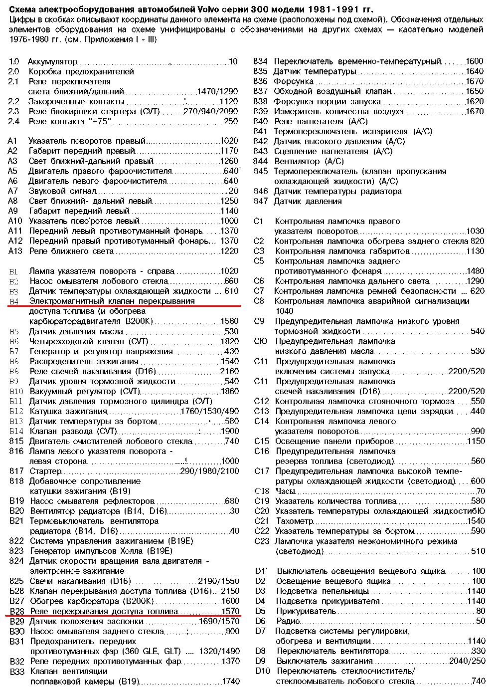

2Stas340: Стас, но ведь на схеме он обозначен, но обозначен непонятно. вроде он есть, но тогда на него должна приходить зависимость от педали газа, а ее у нас на b14 нет, но пометка схемы именно для b14, но тогда должен стоять блок Fuel supply cut-off relay, и походу именно он рулит в этом случае отсечкой топлива, но у меня-то его нет, тогда получается что клапан тупо всегда включен, НО тогда вопрос, что у меня вылез за косяк? и нафига инженеры вообще его (клапан) впихнули? вместо жиклера напрямую? единственное, что приходит в голову - это только для снижения детонации при вырубании зажигания,

Реле нашел только на схеме для В200, может это как доп опция? хз, в подкапотном пространстве я ничего не нашел, а в салоне торпеду не снимал потому ничего утверждать не буду.

Ну тогда понятно почему у мну его не оказалось. Поскольку стоит вариатор, на кожухе тросика стоит выключатель kick-down, а тахометрическое реле стоит только на управление вакуумным клапаном. Но по схеме все равно больше ничего не нашел :? там то указано что для В200К и В14 мож действительно на более поздних (после 86 года) стоит.
